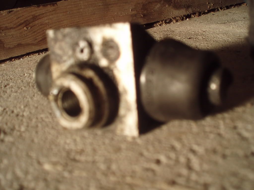

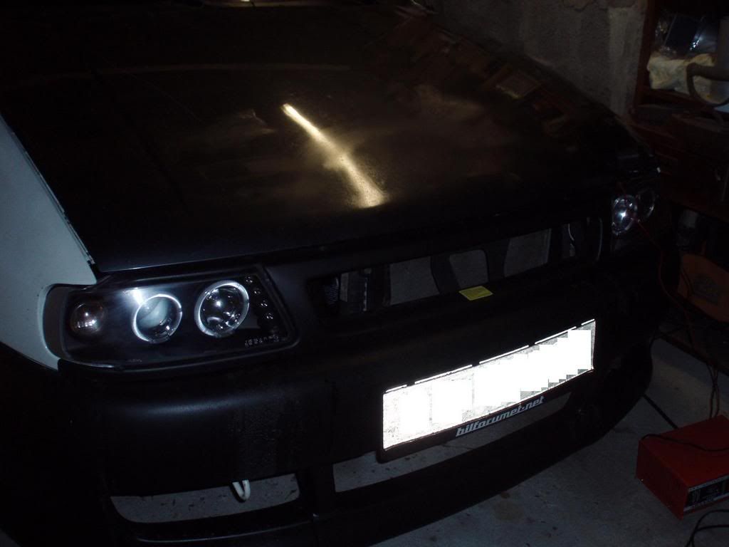

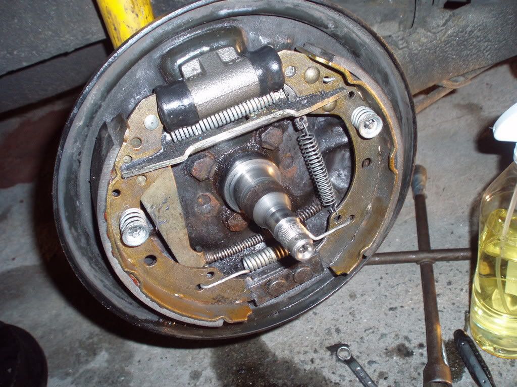

spk Skrevet Desember 17, 2007 Forfatter Rapporter Share Skrevet Desember 17, 2007 update: Her er bilde av den nye grillen montert, beklager dårlig bilde (trangt i garasjen) her er et par bilder av bremseproblemene. Kameraet sleit litt med fokus her gitt. Men der er ihvertfall hjulsylinderen med knekt lufteventil. her er ny montert: Uff elendig trommelbrems system. han som fant opp det der må ha vært gal :crazysant: bytter sylindersaken på andre sida også mens jeg er igang. er vel best tenker jeg. Siter 00 Nissan Primera 2.0 SRI 93 Mercedes W202 C180 (solgt), 94 Nissan Primera 1.6(solgt), 94 Seat Cordoba 1.8i GLX(solgt), 89 Chrysler Grand Voyager 3.3 v6(spiker), 86 Ford Escort 1.6 CLX (solgt) Lenke til kommentar Del på andre sider More sharing options...

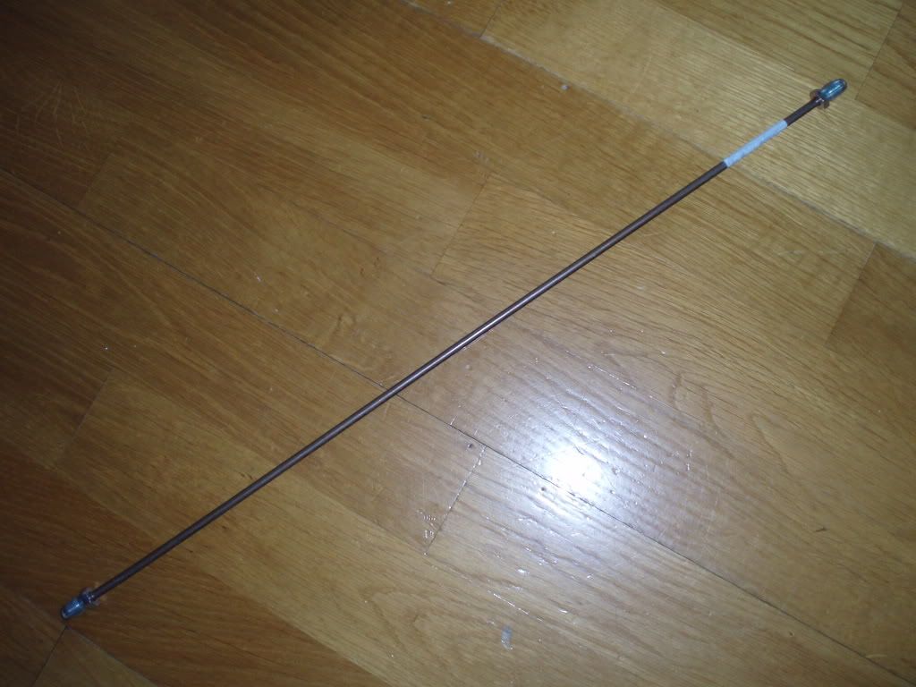

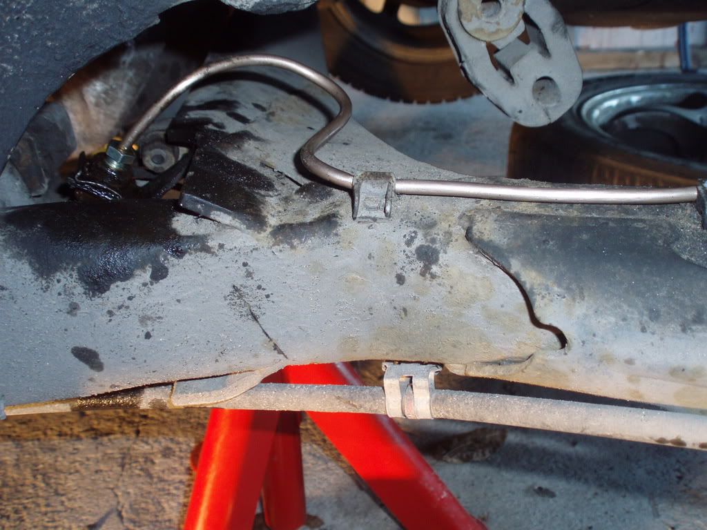

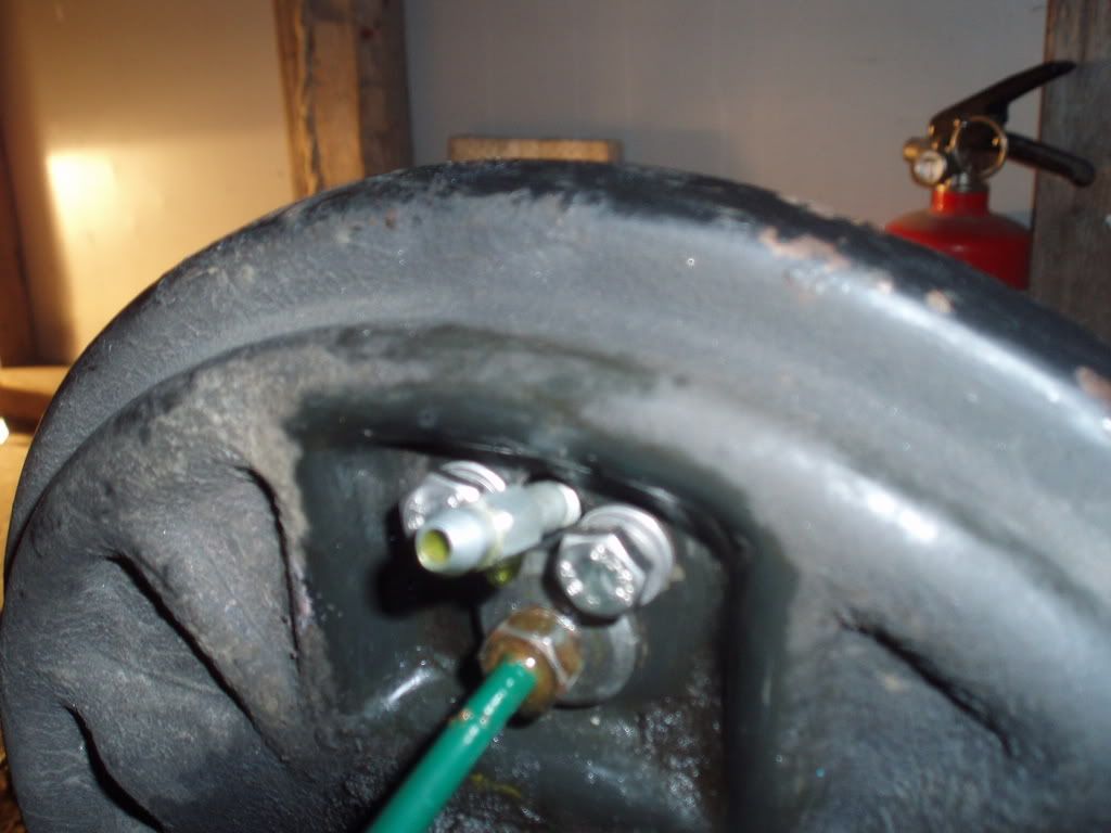

spk Skrevet Desember 20, 2007 Forfatter Rapporter Share Skrevet Desember 20, 2007 etter litt skruing fant jeg ut av bremserøret på venstre side bak må byttes. Var og kjøpte et nytt på mekonomen idag. Var visst ikke helt det som passa til. er visst 1 eller 2 cm lenger. men det skal jeg nok få ordna til i bøyene. det som blir spennende er og se om jeg får til riktige bøyer. Men kan vel ikke være så vansklig? :partyon: Men da stakk jeg ut i garasjen. Kommer nok en oppdatering i kveld på hvordan dette gikk :angelsmili: Siter 00 Nissan Primera 2.0 SRI 93 Mercedes W202 C180 (solgt), 94 Nissan Primera 1.6(solgt), 94 Seat Cordoba 1.8i GLX(solgt), 89 Chrysler Grand Voyager 3.3 v6(spiker), 86 Ford Escort 1.6 CLX (solgt) Lenke til kommentar Del på andre sider More sharing options...

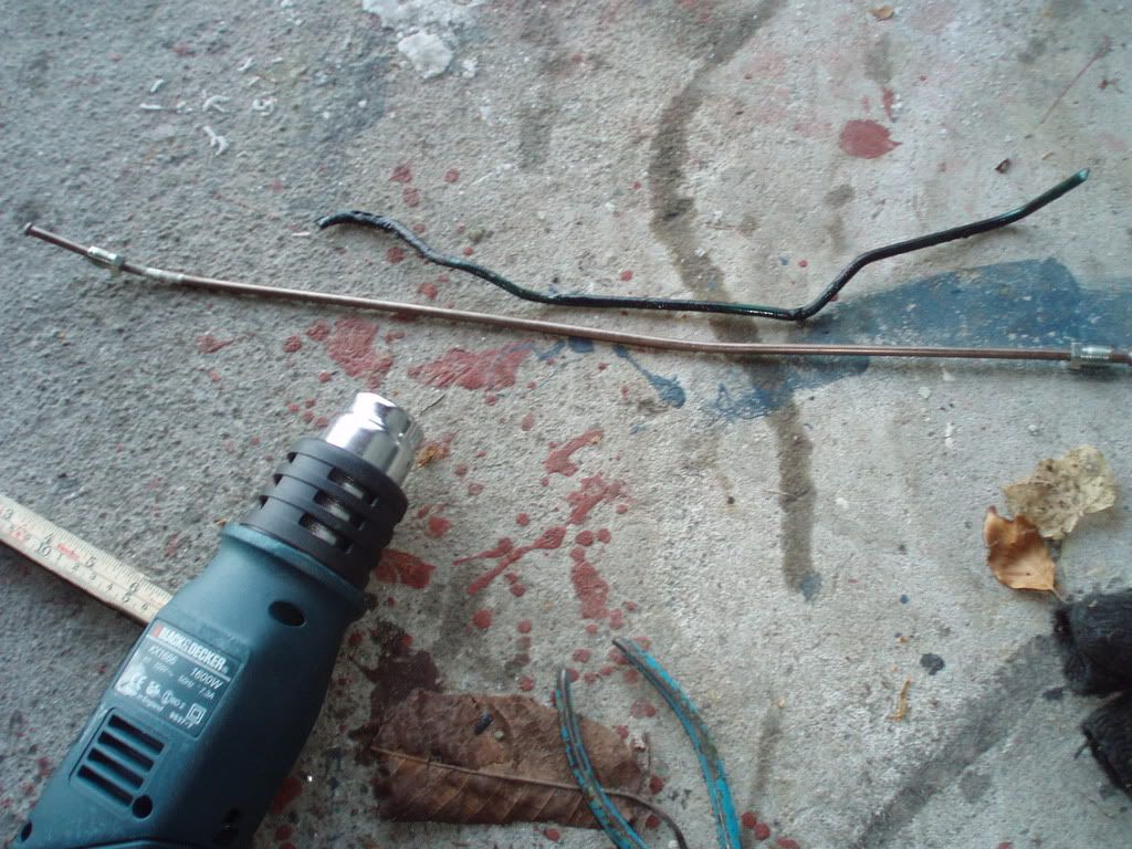

andre89 Skrevet Desember 20, 2007 Rapporter Share Skrevet Desember 20, 2007 godt forslag er å ta ut det gamle bremserøret uten å kutte det slik at du kan bruke det som mal. du teiper det fast i enden og byøer det nye røret etter det gamle mens du teiper etterhvert som du bøyer mer og mer. hvis du skjønnte det da... Siter nei, ja så det... Lenke til kommentar Del på andre sider More sharing options...
spk Skrevet Desember 20, 2007 Forfatter Rapporter Share Skrevet Desember 20, 2007 godt forslag er å ta ut det gamle bremserøret uten å kutte det slik at du kan bruke det som mal. du teiper det fast i enden og byøer det nye røret etter det gamle mens du teiper etterhvert som du bøyer mer og mer. hvis du skjønnte det da... Jepp hadde nok vært smart det. men desverre så måtte jeg klippe røret for og få ut skruene. Det satt rimlig hardt fast ja gamle røret, nye røret og varmepistolen klar til bruk her er det neste ferdig. bøyene ble litt runde kan man si. Tror det var greit at røret er lenger enn det gamle. Passa ihvertfall akkurat bort med mine lange runde bøyer ;) detta gikk egentlig mye lettere enn jeg hadde trodd. Deilig og bli ferdig med det. Nå er det bare lufting av bremsene forran igjen av det bremse styret. Bestilte også time hos Svendsen eksos idag. Torsdag 3.januar. Blir artig og kjøre fra larvik til skien med nesten fri eksos :D Siter 00 Nissan Primera 2.0 SRI 93 Mercedes W202 C180 (solgt), 94 Nissan Primera 1.6(solgt), 94 Seat Cordoba 1.8i GLX(solgt), 89 Chrysler Grand Voyager 3.3 v6(spiker), 86 Ford Escort 1.6 CLX (solgt) Lenke til kommentar Del på andre sider More sharing options...
