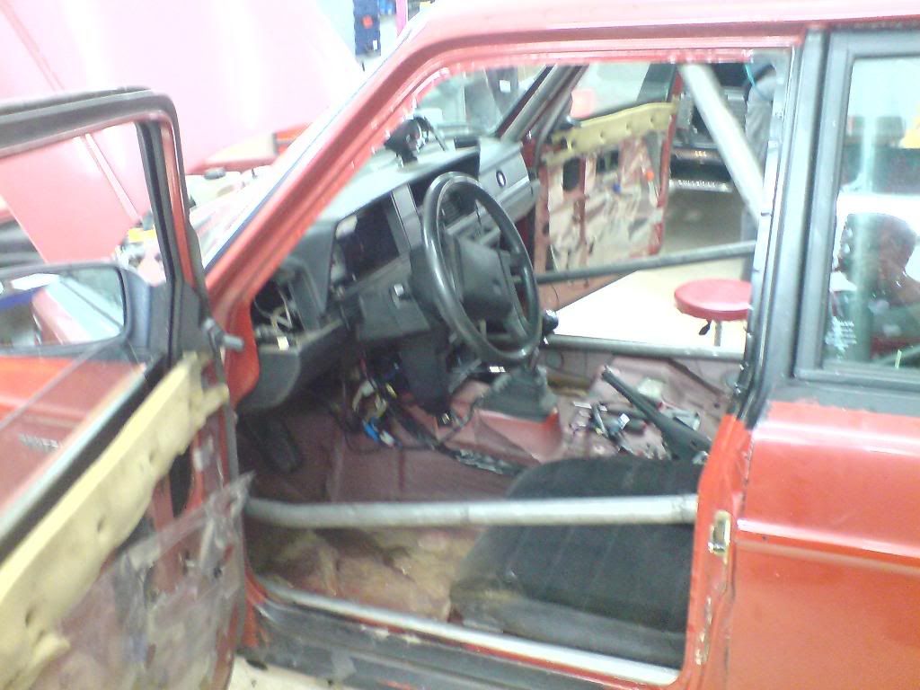

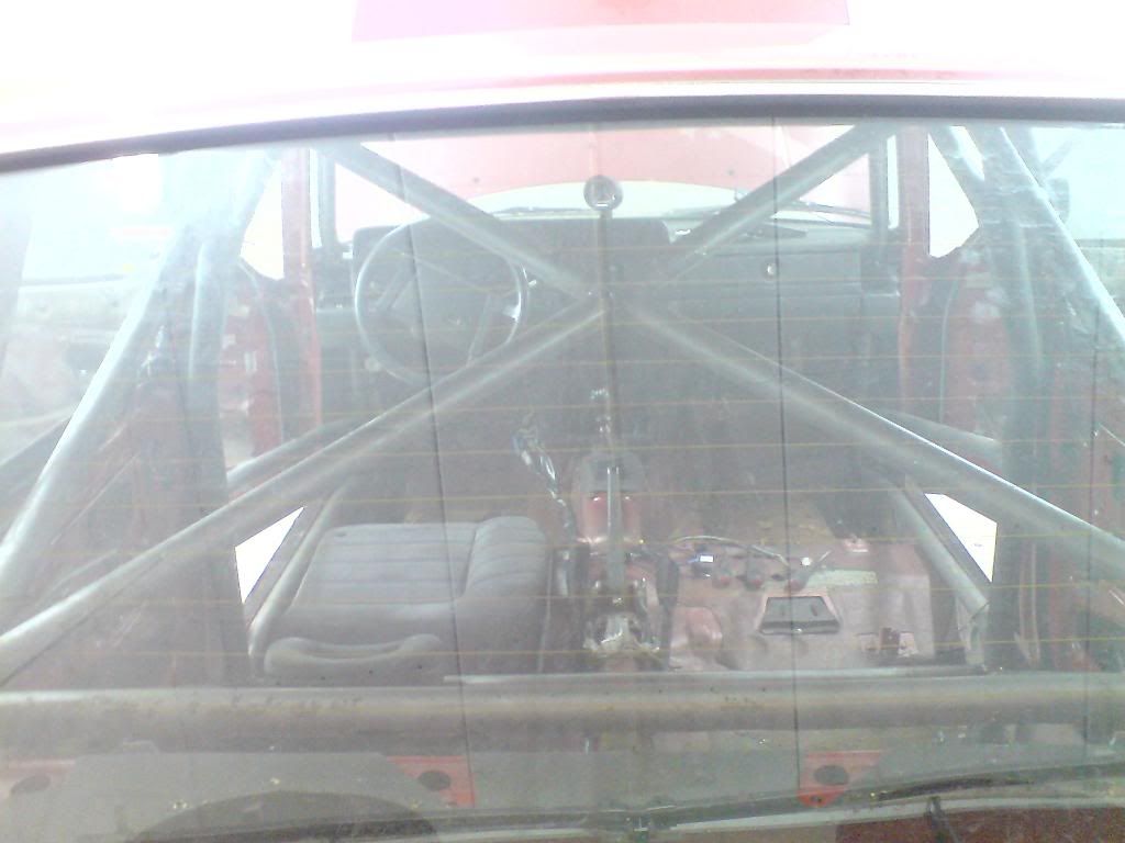

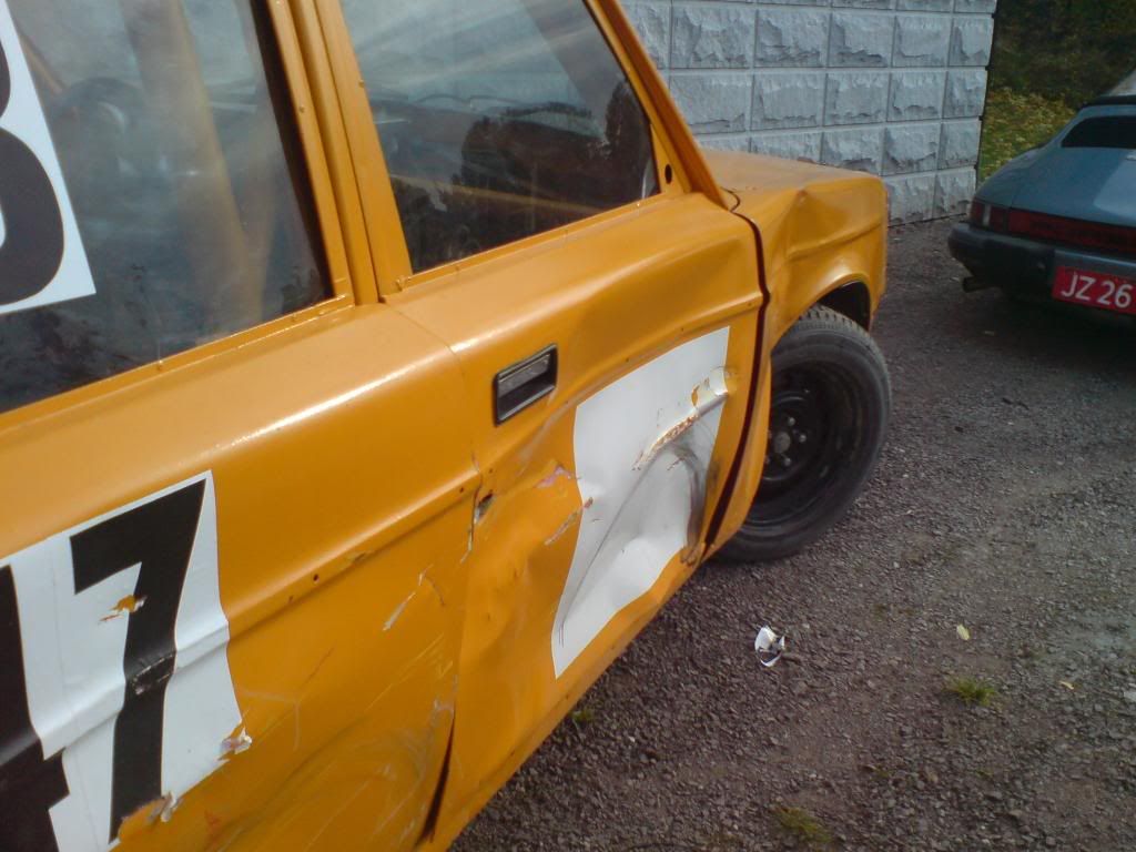

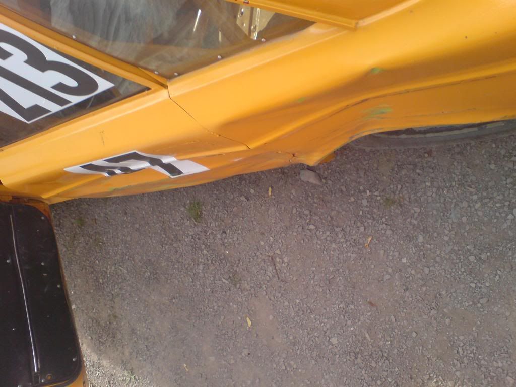

Ikke min favorittsport kan man trygt si. Ikke morro å bremse ned for ikke å fighte, men UNØDVENDIG å drive å bulke så jævlig da.

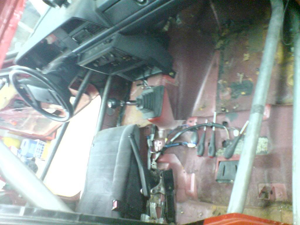

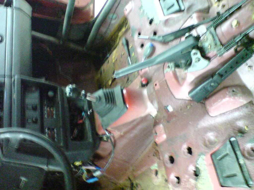

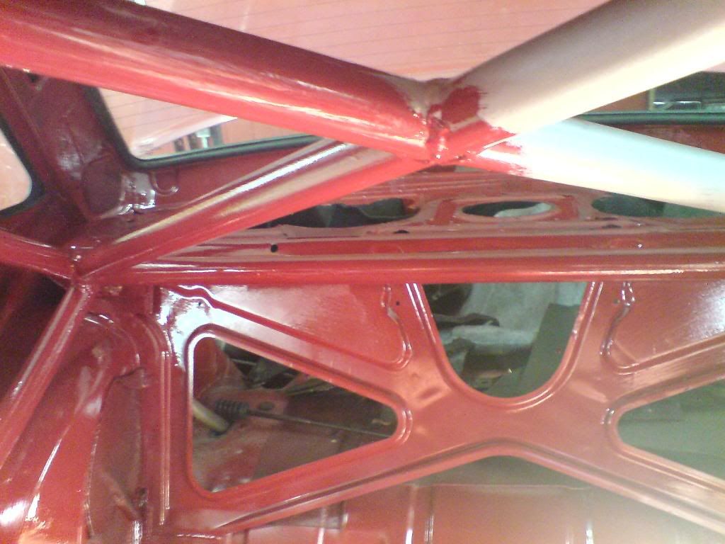

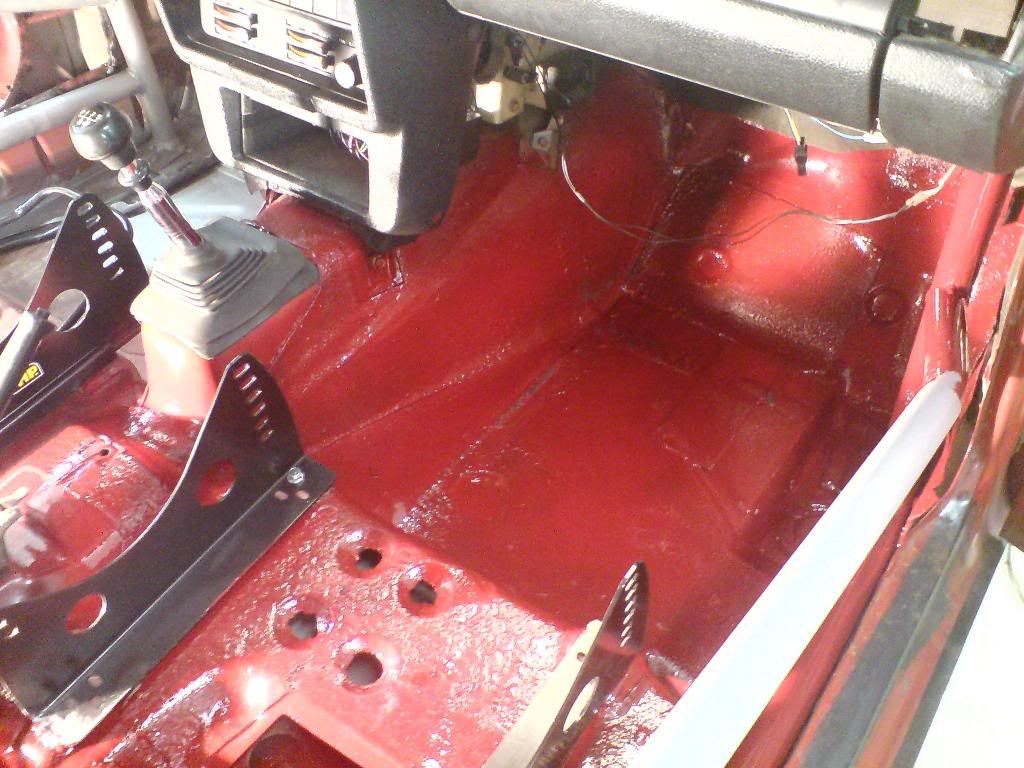

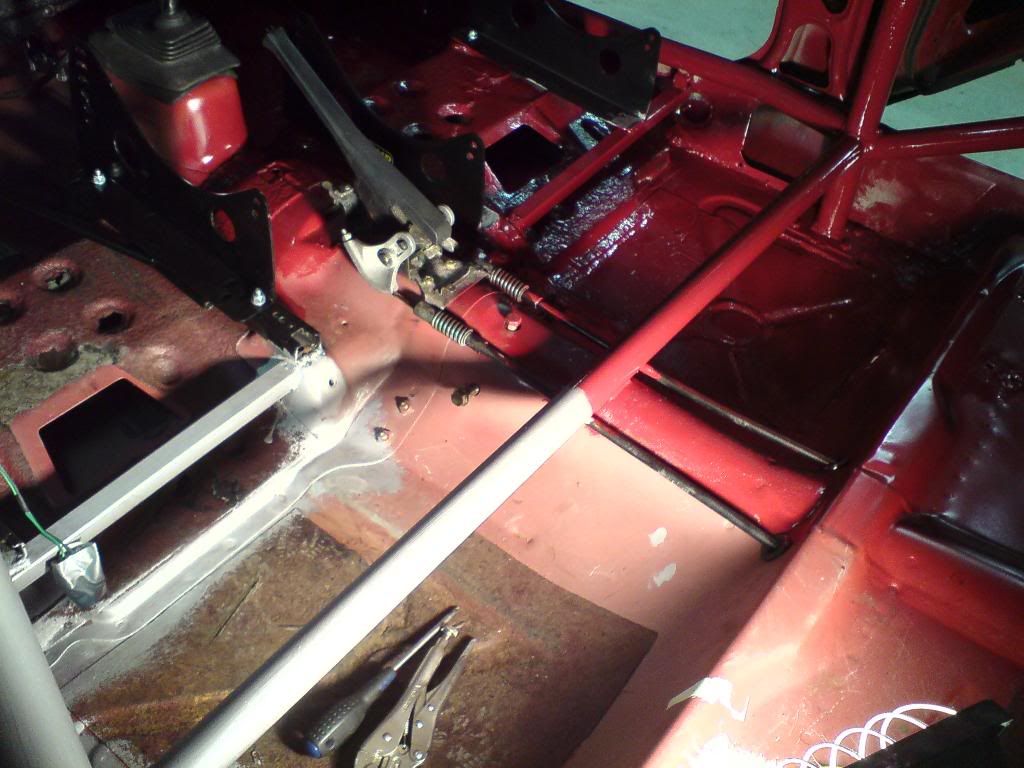

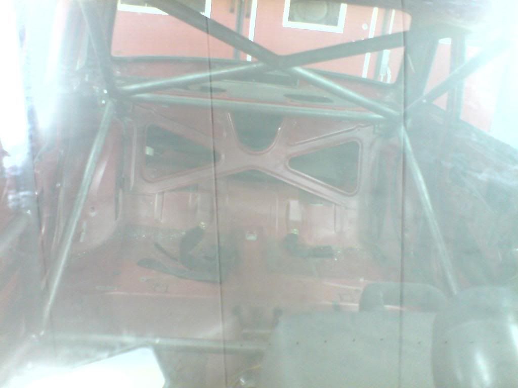

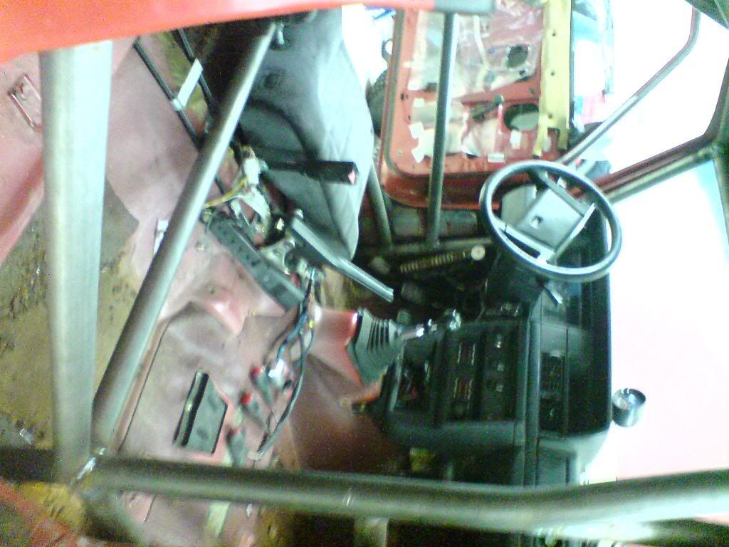

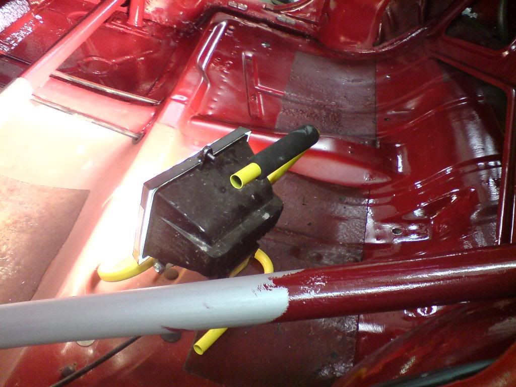

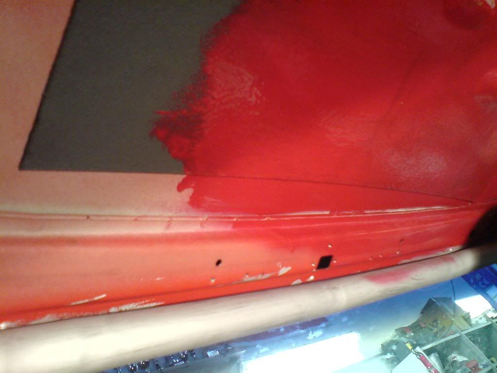

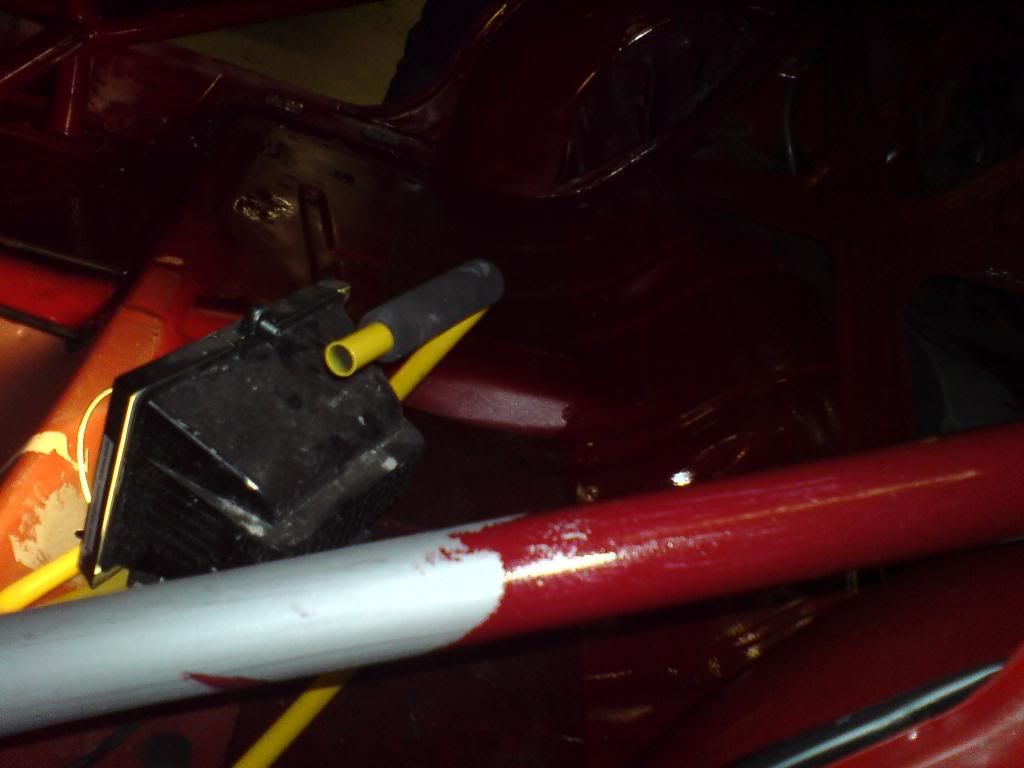

Har fått fullt hebbebur i den, tatt det som er av rust innv. (gulv)
rengjort og malt med bengga, alt som ble rustbehandlet eller var av bart metall ble grunnet med arkanol "rustgrunning" før det ble malt.
Sveisa inn fester til stoler.
tror det var alt, hvertfall fra dissa bildene.
har ikke digitalkamera, eller har, men gidder ikke bruke fordi jeg har mob og aldri husker å ta det med :P Så ikke verdens beste bilder, men duger.
Ble bare å kline på.
Ble ganske bra egentlig. Solid maling detta!

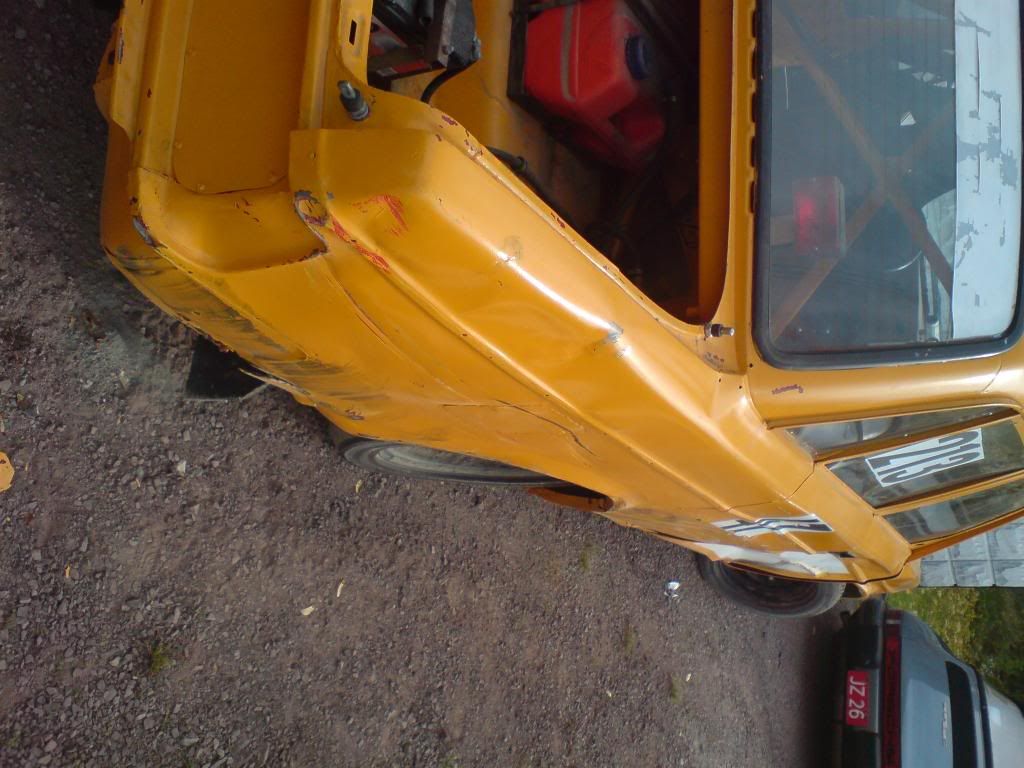

Bilcrossbilen(den gule) har det ryki noe i bakakslingen på, enten det er sveisen, drivaksel, solhjul, planethjul eller hva faen det er, så kommer den seg nesten ikke frem, og den skal liksom ha sveisa spærre og står på ishjul.
Virker som om det kun går rundt på DET ENE hjulet.
Må få den opp og få titta litt baki der.
