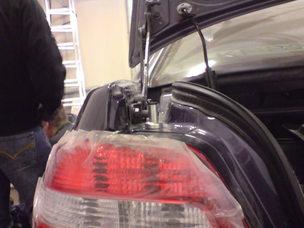

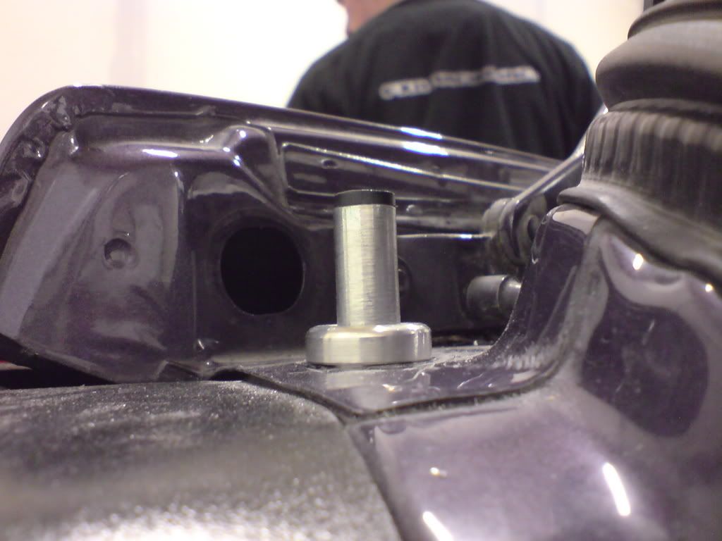

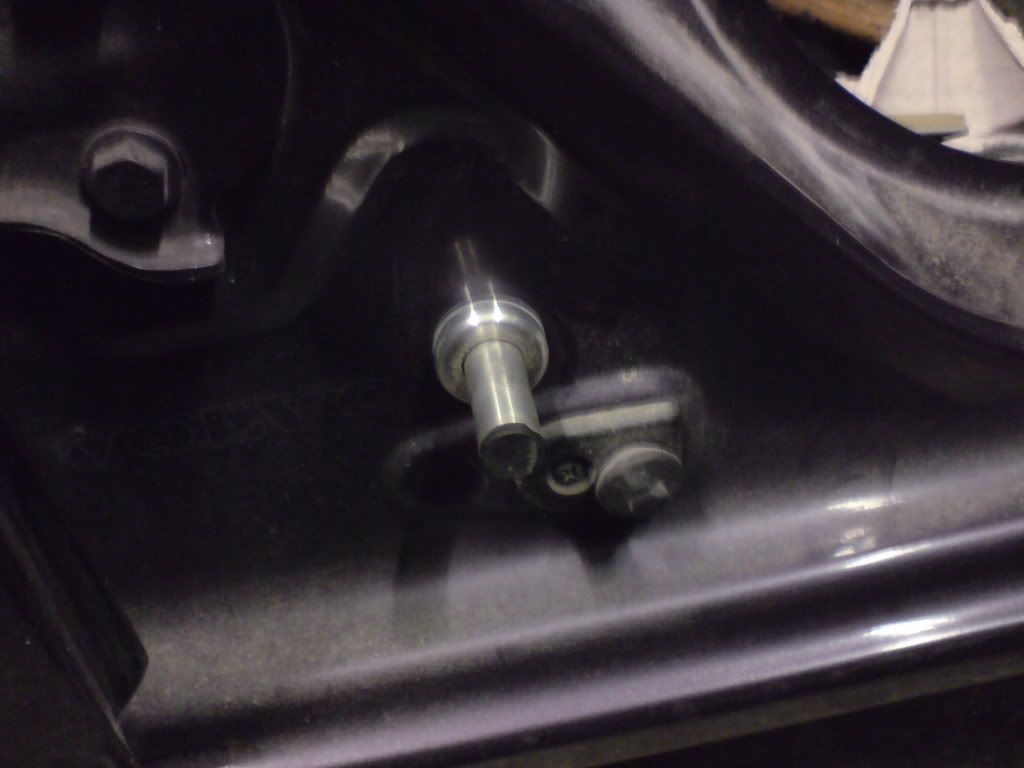

noen bilder av dør popperne, kjekt og ha når man ikke har dørhåndtak lenger:afro
