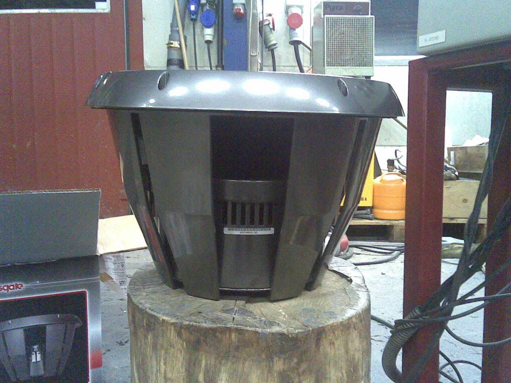

Før helgen gikk jeg til innkjøp av en sub.
Rockford Fosgate T1 dvc4 15". Håper det beste at denne får gitt lyd fra seg i bilen.

I bladet for suben står det at den skal ha 600wrms. Forsterkeren gir 800wRMS på 2ohm. Så burde klare og gjøre noe med suben....
Men, om tiden viser at den er alt for liten ere bare og finne noe annet da.....
Må nok gjøre noe med strømmen ja....
Reel størrelse på suben er 15"
