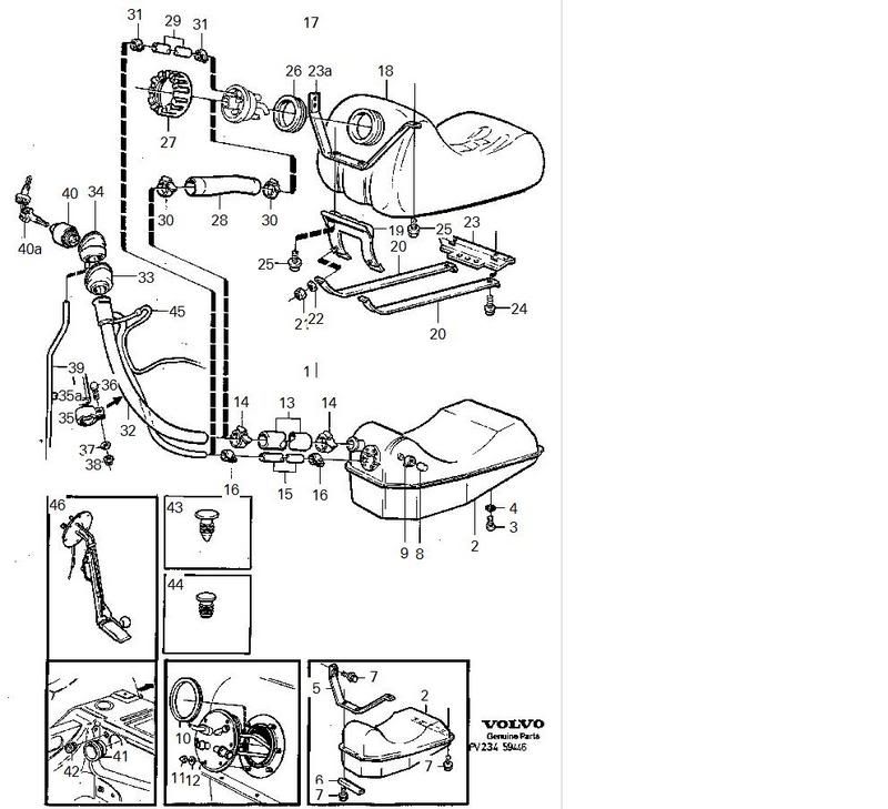

Bensinpumpe volvo 740
Tryjo
må først plukke ut alt som er i bagasjen, bort med matta og da skal du se et lokk som er festa med 4 skruer fjern den. under der ser du tank armaturet som er festet med plast ring /metall på noen modeller? den skrur du av og da skal tank armaturet være løs fra tanken så må du koble fra ledningene ikke fra tank armaturet men fra en plugg som ligger bak venstre hjulhus og så skrur du av jordings kablen. så er det bare å dra den ut og bytte pumpa. på min satt det lokket no jævlig så jeg tok av hele tanken for da var det lettere å jobbe med den plast ringen utenfor bilen. da går du under bilen og løsner de 2 stroppene som holder tanken.
B230k er en 2.3 liter med forgasser. 2-literne starter på b200 og b19.
Alle volvos bensinmotorer med innsprøytning har tankpumpe. De med regina-innsprøytning (enkelte 740-er med b230f motor) har hovedpumpe i tanken. Alle andre innsprøytningsmotorer har en hjelpepumpe i tanken og hovedpumpe under førersetet.
Forgassermotorene A og K har en mekanisk drevet pumpe på blokka, og bare det.
