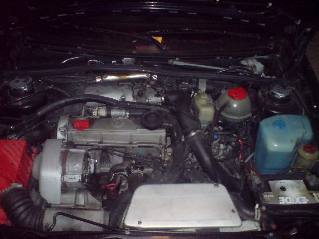

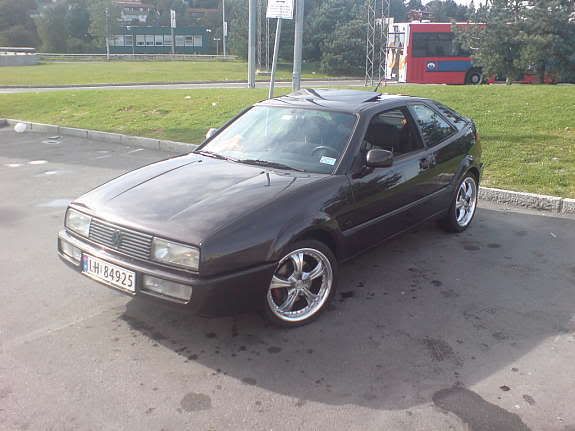

Bolln Skrevet November 18, 2007 Rapporter Share Skrevet November 18, 2007 Endlig kjøpt drømme bilen;D Va i helga å henta en corrado g60 90mod fra oslo. Bilen har gått 160000km Farge mørkelilla El.speil El.takluke El.vindu El.spoiler Fjernstyrt sentrallås ABS Spørsmål 1: Tokk dinna testen på kjørekomputeren, for å måle kor mykje g-laderen ladda. Det viste 840, skal vel visse mellom 84-104? Ka som kan være galt? lekasje? Spørsmål 2: Kor befinner sikringboksa seg? Inni dassborde? Spørsmål 3: Speedometer/kmteller fungere ikkje. Noen som kunna sendt noen bilder/ forklart kor ej finne kabelen? Spørsmål 4: Bryteren i midkonsole som regulere farta på vifta. Er kun nr 4 som funkerer. 1,2,3 fungere ikkje. Noen ide ka det kan være? Spørsmål 5: Klarte å nullstille/stoppe kjørekomputer at de ikkje lengre visse kor mykje bilen bruker på 10mil. Noen ide? Spørsmål 6: Noen som har liggende orginal leppa til frontfangeren liggende? og instruksjonsboka? Ellers så fungerer bilen supert! Fekk prøvekjørt bilen fra oslo til Sula(Ligge rett over fjorde med Ålesund). Siter Lenke til kommentar Del på andre sider More sharing options...
