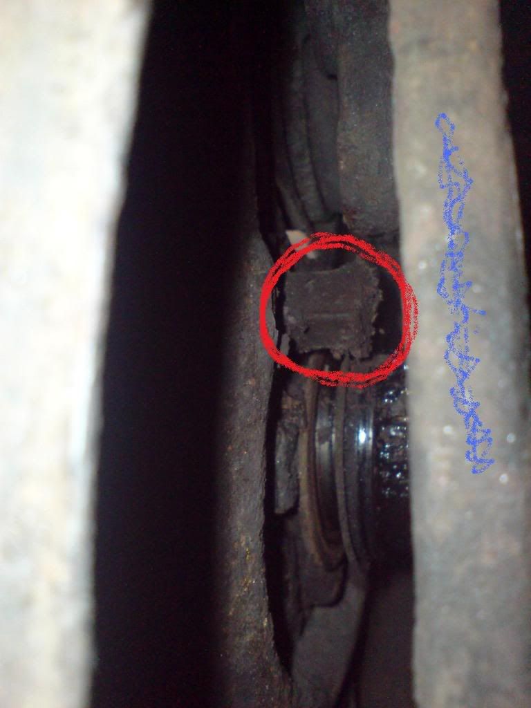

Merka med rød er abs sensoren
Merka med blå er bremseskiva.
Skal ikkje der være ei sann skive mellom bremseskiven ¨å dinna karmen rundt? ei skive med hull i? ligna litt på ei bremseskive som er bora berre at det er rektangulere hul?
Ka heite dinna skiva? noen som vet?
ABS krans det hette?

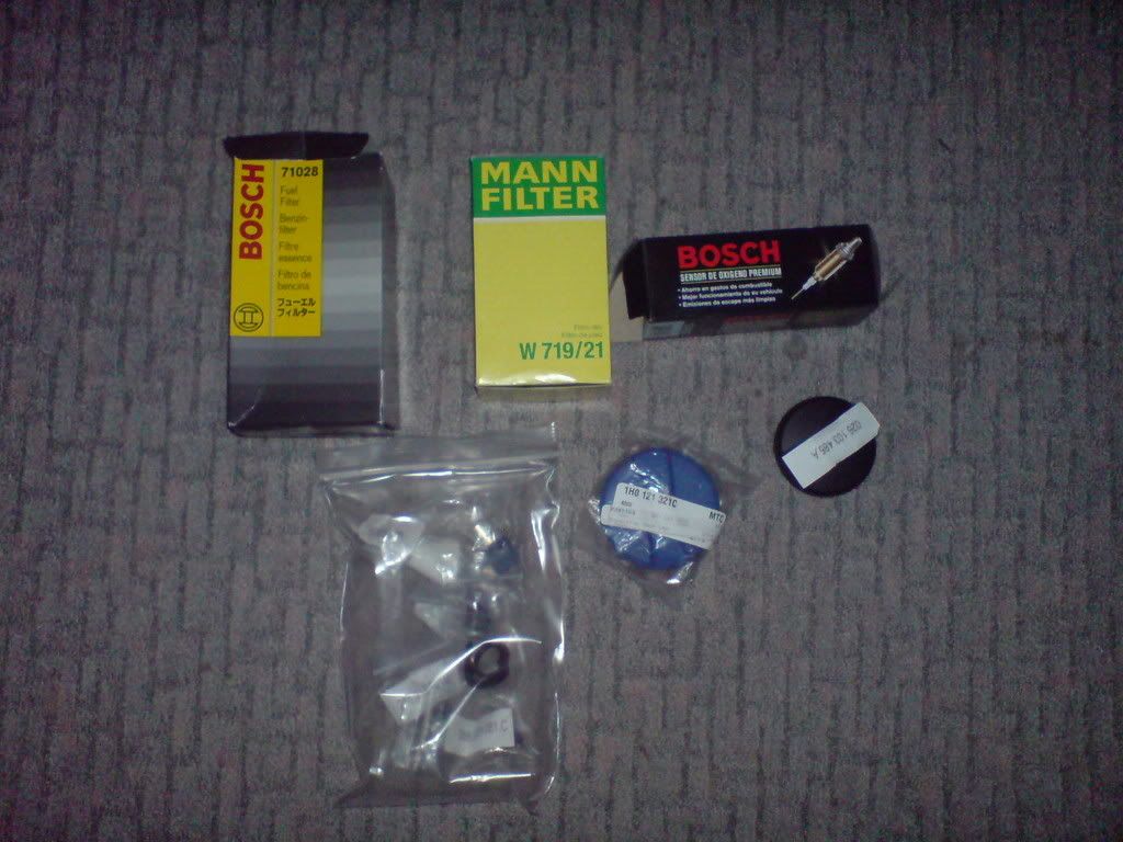

Fekk en pakke fra germanautoparts i dag;)
EBC sport skive framme å bake(borra/slissa)
EBC green klosser framme å bake
Oljefilter(orginaltfilter)
Bensinfilter(Noen som vet kor ofte man må skifte besinfiltere?)
Bosch 02sensor
Blå sensor
Olje top
kjølevann top
å et par andre sensora.....
Næh....slike filtre er oppgitt til å vare ut bilenes levetid.
Men like greit å bytte. Blir bare bedre av det.
På denne kassen for pumpe og filter, så er det et hull på undersiden. Her sitter skruen for filterklampen.
Denne er hard å få av, ødela min egen.
Er anbefalt å bytte slangeklemmer i samme slengen.
Husk å sette filteret rett vei!
