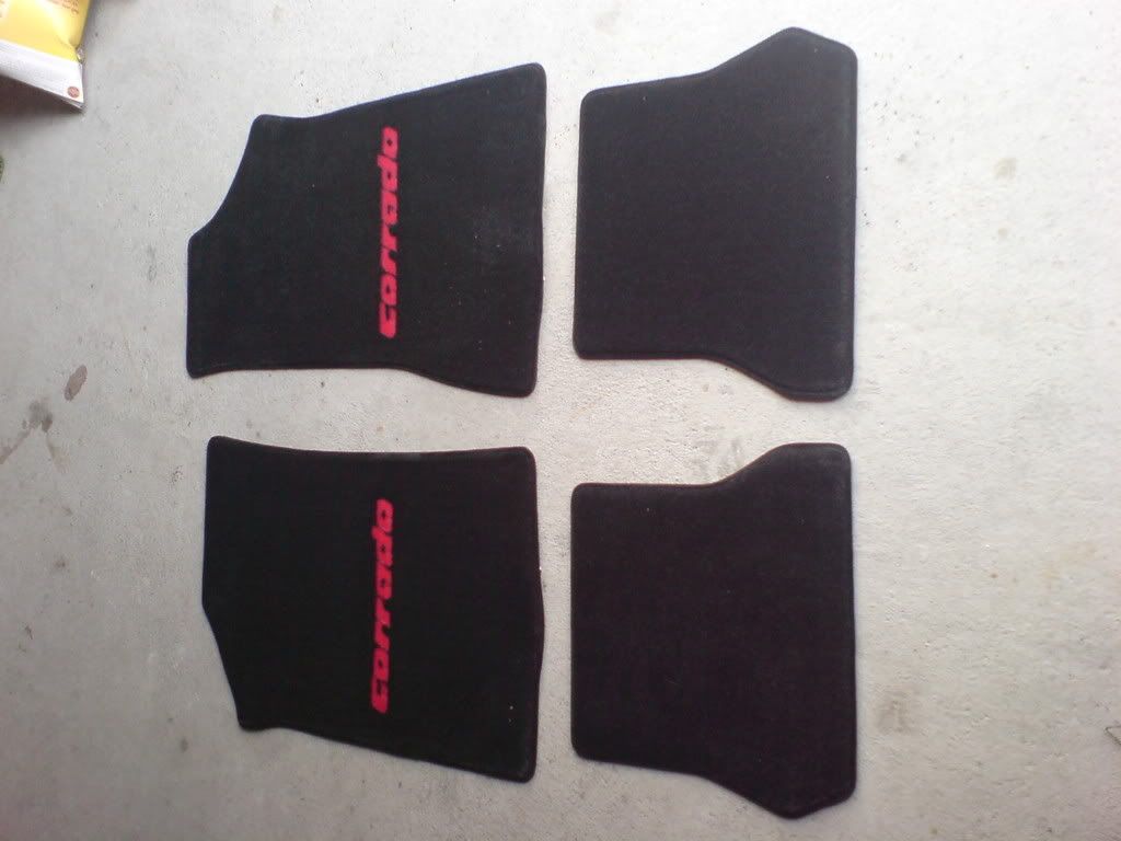

Bolln Skrevet Juni 25, 2008 Forfatter Rapporter Share Skrevet Juni 25, 2008 Liten update Ny vr6 grill Nye golv matter Siter Lenke til kommentar Del på andre sider More sharing options...
Oekern Skrevet Juni 26, 2008 Rapporter Share Skrevet Juni 26, 2008 Tøffe de mattene der. Bestillte du de fra BBM,? Siter VW Corrado G60 - Langtids prosjekt Mitsubishi Lancer glxi -Bruksbil som får kjærlighet I´m BANKRUPT - A G60 owner Lenke til kommentar Del på andre sider More sharing options...
Bolln Skrevet Juni 26, 2008 Forfatter Rapporter Share Skrevet Juni 26, 2008 Oekern skrev: Tøffe de mattene der. Bestillte du de fra BBM,? Nei, fant dem inne på ebay, dissa mattene der har gått av for produskjon. får såfall ikkje kjøpt dem lengre, kun i grå å beig. Siter Lenke til kommentar Del på andre sider More sharing options...
