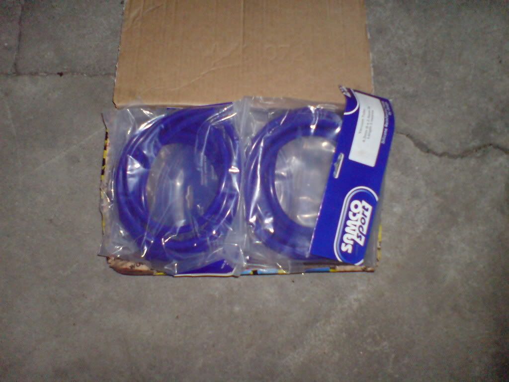

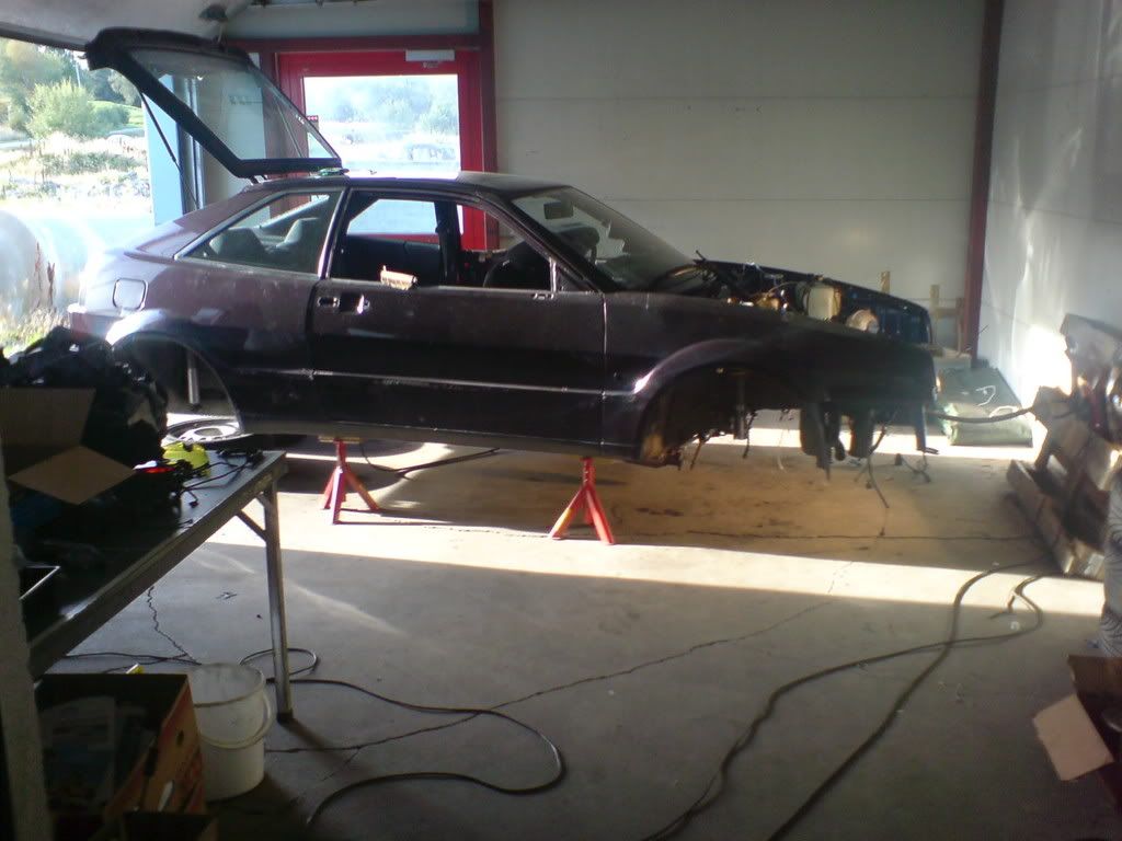

Bolln Skrevet September 15, 2008 Forfatter Rapporter Share Skrevet September 15, 2008 Siste update på ei stund, sjøen i mårga;/ Liten pakke ej fekk i posten til corradoen i dag. noen samco slanger. Bilde av corradoen;) vil komme med masse update nesten gong ej kjem heim. Venta masse masse deler;) Siter Lenke til kommentar Del på andre sider More sharing options...

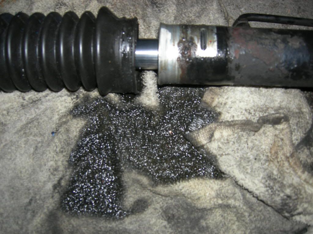

Bolln Skrevet Oktober 21, 2008 Forfatter Rapporter Share Skrevet Oktober 21, 2008 Vert å sett litt på styresnekka i dag. hadde mistanke om den lak. Tok av mansjetten på begge sider. å de rann ut olje(ser svarte flekken på bilde). de kan vel ikkje stemme vel? pakning som e gående? eller må man skifte heile skitten? Siter Lenke til kommentar Del på andre sider More sharing options...
EliteCorrado Skrevet Oktober 21, 2008 Rapporter Share Skrevet Oktober 21, 2008 hadde samme symptomet da jeg bytta mine mansjetter. Er nok et par tetninger som svetter. Enten skaffer du ny tannstang, eller så kan du prøve den gamle og servotett. Husk å montere det lille lufterøret, ellers får du overtrykk i mansjettene. Siter Seat Leon 1.9 TDI PD Chevrolet Tahoe SC x VW Corrado G60 x Audi 80 x Jetta GTI x Lenke til kommentar Del på andre sider More sharing options...
Bolln Skrevet Oktober 21, 2008 Forfatter Rapporter Share Skrevet Oktober 21, 2008 OKey fårsjå ka ej gjer. vakje berre rundt begge manskjetane den svetta, men også rundt der stage som kjem fra ratte. kosta ikkje så alt for mye for en ny styresnekke in på germanautoparts. e vel like grett å skifte den sidan motoren er ute. Har vel stått på sia bilen va ny me dinna styresnekka sikert... Siter Lenke til kommentar Del på andre sider More sharing options...
