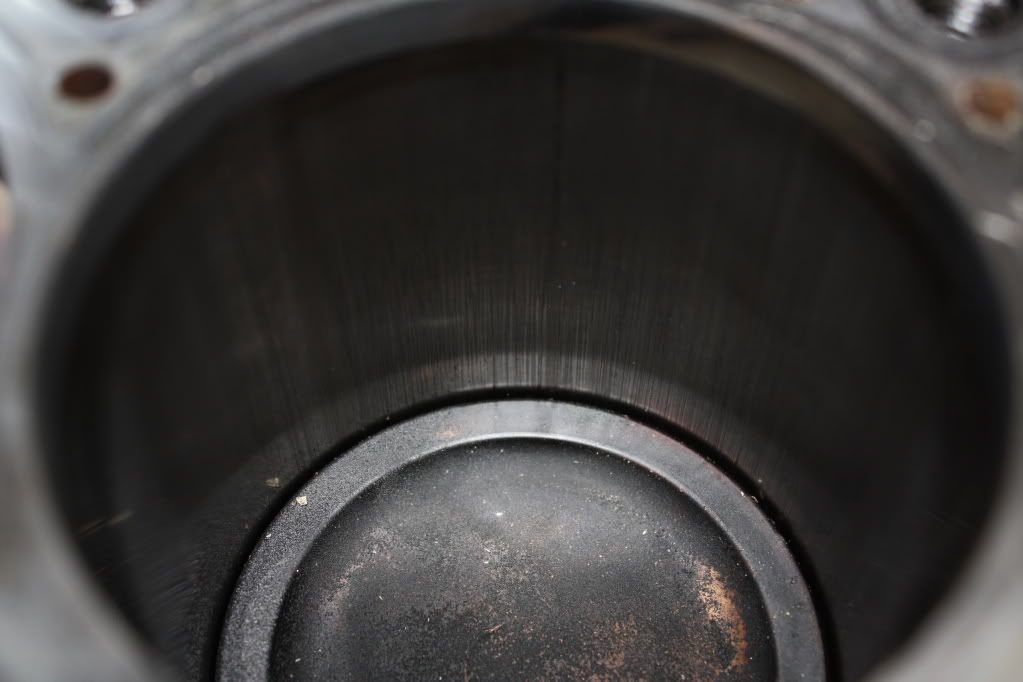

Bolln Skrevet August 3, 2009 Forfatter Rapporter Share Skrevet August 3, 2009 Får update litt om korleis det gjekk med motoren som var bora å mye styr. Den motoren som står i no e stortsett orginal. Slete litt med å få start på den i de siste. men fant ut grunen no for et par daga sidan. bolten på veiva var laus, å kilen he antagelig flytta på seg. så timminga e helt føkka. Såfall om den andre motoren som var bora å litt styr. havarerte like etter 80 mil da g-laderen var innkjørt. alle 4 sylindera rivde seg. Viste seg at klaringa på stempelringane var feil. altså enden på ringane. Så når motoren vart varm så var der ikkje meir plass til ringane;p Heldigvis for mej så var de verkstede sin feil at blokka havarerte. Ikkje la en lærling hold på med blokka di!:P Skal no ut med ny blokk neste veke, til verkstede å nye ringane som er på vei. Starte i dag med å demontere heile motor rommet. Demontere motor, sjå over ka dela eg skal bruke. trim å styr. Ta litt bilde kanskje, vist der er noe spennande å ta bilde av:P Siste sjangse no før skule start å greier. ellers enda de vel opp med å lagre den i 2 år;/ Å selge den ekje et alternativ en gong;) Siter Lenke til kommentar Del på andre sider More sharing options...
EliteCorrado Skrevet August 3, 2009 Rapporter Share Skrevet August 3, 2009 hmm....honingsmerkene går jo feil vei :P Siter Seat Leon 1.9 TDI PD Chevrolet Tahoe SC x VW Corrado G60 x Audi 80 x Jetta GTI x Lenke til kommentar Del på andre sider More sharing options...
Bolln Skrevet August 3, 2009 Forfatter Rapporter Share Skrevet August 3, 2009 hmm....honingsmerkene går jo feil vei :P tenke du på dissa stripene som går oppa fra å ned eller nedafra å opp?:P Siter Lenke til kommentar Del på andre sider More sharing options...

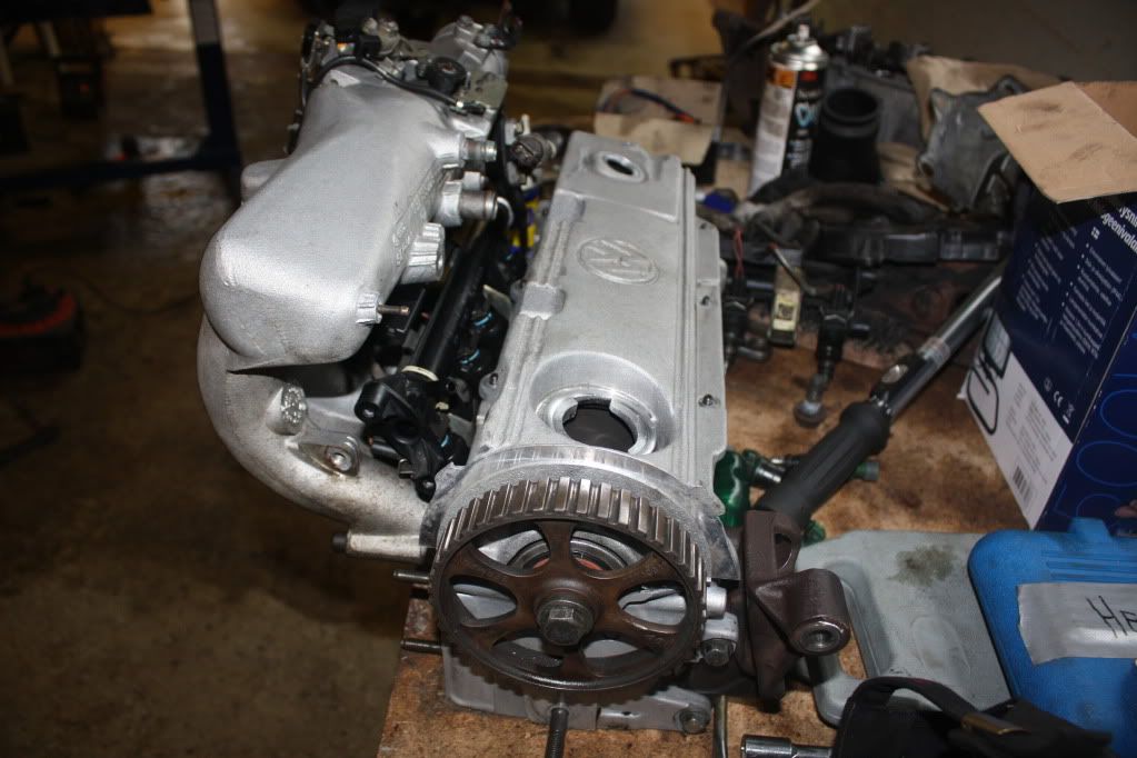

Bolln Skrevet August 15, 2009 Forfatter Rapporter Share Skrevet August 15, 2009 Ikkje så mye som skjer fortida. Venter på stempelringer. Skrudd sammen toppen. Alt har blitt vaska i maskin. Motoren skal sjå helt orginal, bortsett fra blåe samcoslanger her å der:) et bilde av toppen;) Tok å skrudde av hjule på veiva. til venstre for skilespore så mangler det en liten bit, såg ikkje noko av dinna kilen. Men på baksida av hjule(bilde) så ser det ut som det er punksveisa der:P er de normalt? skal vel ligge en kile i spore som du kan vøre altså en laus en? Så en ting til. er de normalt at du kan bevege litt stempela til sides? har 2 blokker liggandes her som ej kan bevege litt til sides. alle 4. begge har gått ca rundt 150000km. Siter Lenke til kommentar Del på andre sider More sharing options...
