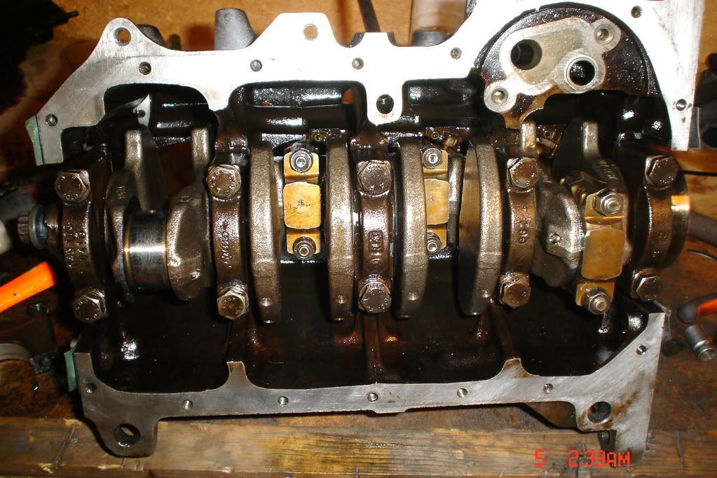

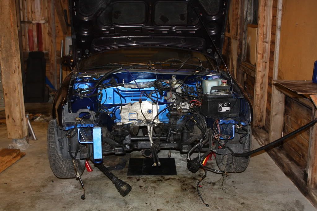

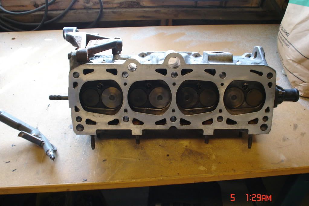

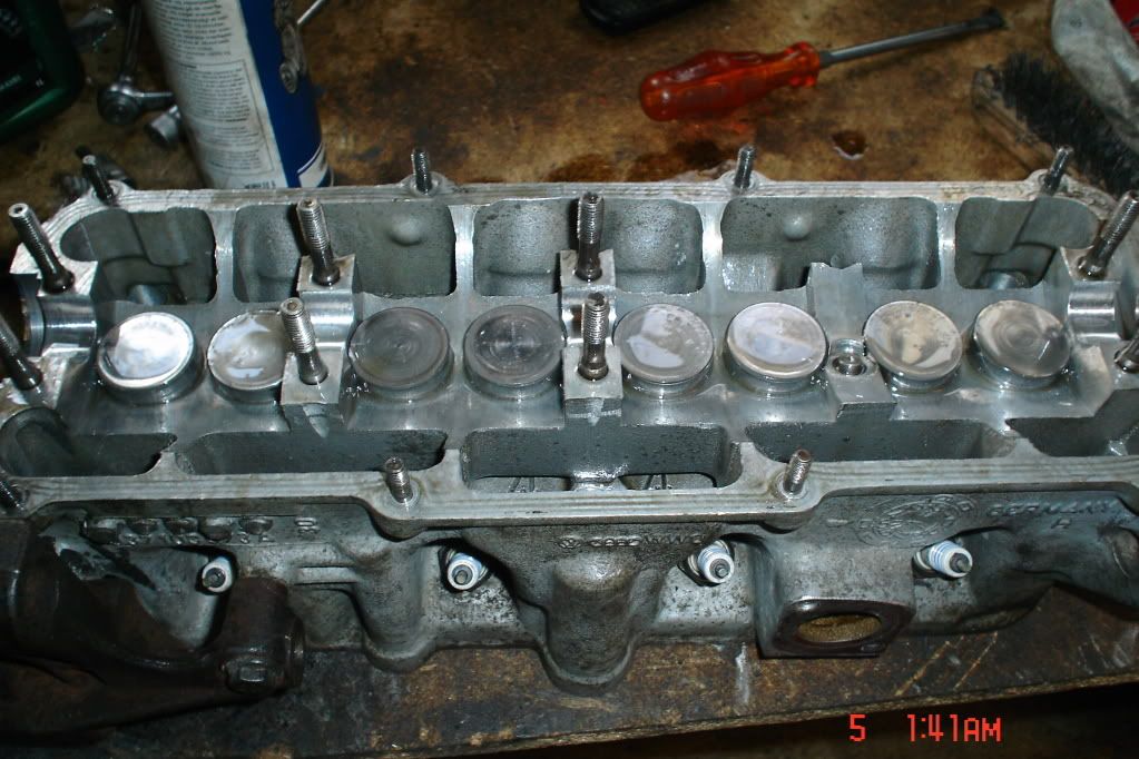

Bolln Skrevet Oktober 9, 2009 Forfatter Rapporter Share Skrevet Oktober 9, 2009 etter litt fram å tilbake med skruing av motor å styr. så har ej starta fra start igjen! vaska å gjort litt reint under. Brukt lufttrykk i alle kanaler. Søtte i løfterane(Nye). skifta ventiltettningane i samme slengen. Cam montert å stramma med 20nm. Ny simmering Gjort litt reint her også, gløymte å ta bilde når alt dritt va fjerna, men vart såfall gjort;) Bilde av blokka, nesten ferdig montert. skifta veiv/rådelagera. Veiva er ny polert. å der er nye stempelringer. nye simmerringer å pakninger. å et bilde av alt rote i motorrommet. Siter Lenke til kommentar Del på andre sider More sharing options...
