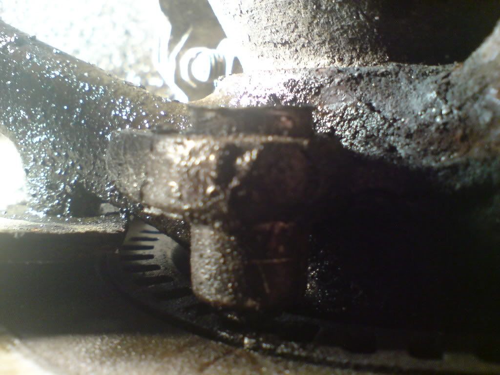

Bolln Skrevet Februar 7, 2008 Forfatter Rapporter Share Skrevet Februar 7, 2008 Såg ikkje helt godt ut dinna der. Såg ut som den var svid;P http://i243.photobucket.com/albums/ff150/Bolln/DSC00029.jpg Skal dinna delen me ut? tilhøre den me sensoren? Siter Lenke til kommentar Del på andre sider More sharing options...
Autotune Skrevet Februar 7, 2008 Rapporter Share Skrevet Februar 7, 2008 Hylsa skal også ut ja. Siter The Power of Six Lenke til kommentar Del på andre sider More sharing options...
Bolln Skrevet Februar 7, 2008 Forfatter Rapporter Share Skrevet Februar 7, 2008 Okey. Berre lure er den hylsa skrudd fast på en eller anna måte? den sitte fast som F.... Siter Lenke til kommentar Del på andre sider More sharing options...
Autotune Skrevet Februar 7, 2008 Rapporter Share Skrevet Februar 7, 2008 Er bare pressa inn, men har nok rusta seg godt fast. Rustløser og litt tolmodighet er løsningen. Eller du kan selvfølgelig borre den ut, men da må du ikke borre med for stor borr. Siter The Power of Six Lenke til kommentar Del på andre sider More sharing options...
