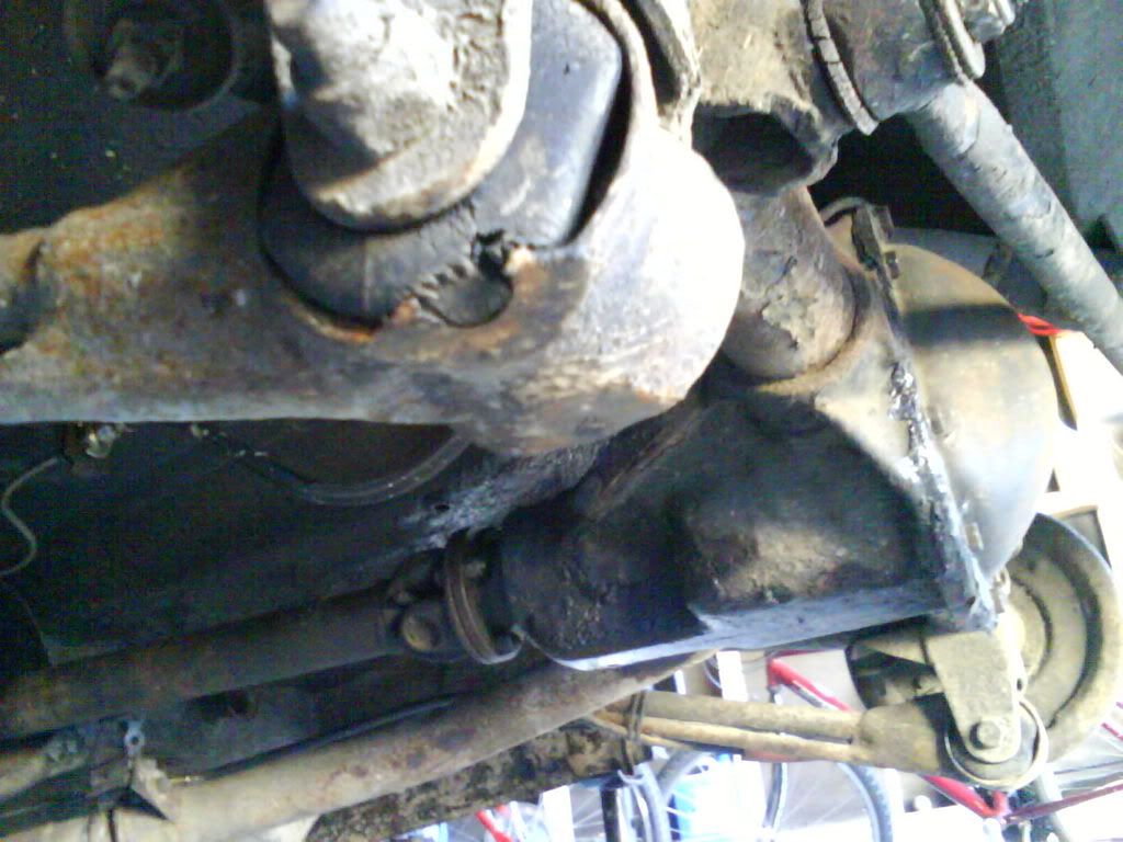

var på eu kontroll i dag, men fikk 4 feil. må ha en ny bærearm bak som jeg venter på fra iglebæk, brekket for dårlig, manglet en splint på en av styrekulene og at understellsnummeret ikke er lesbart. hvor står dette? trodde bare det var det merket som stod på bremsesylinderen jeg...
grunnen til at jeg må ha ny bærearm
