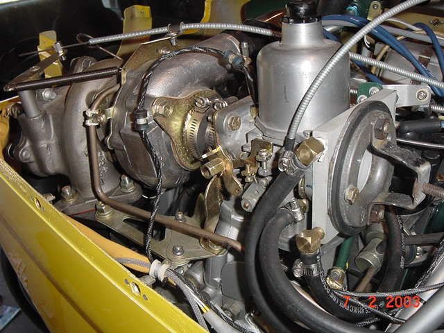

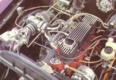

Hvilken patent på turbo er dette?
Ekren Performance
"Sugeturbo"... turboen suger igjennom en gasser. Problemer er f.eks. at ved baktenning skjer det ting,siden hele plenumet,innsugsrør og turboen er pakka med ferdig mixa gass...og med en gasser stor nok for effekt blir tomgangen og lavhastighetsegenskapene "noe" tvilsomme.. IC kan ikke brukes,etc... Greit funksjonabel metode,men utdatert per i dag... :)
