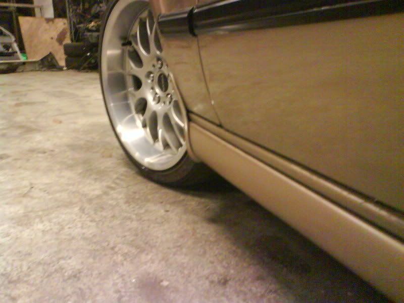

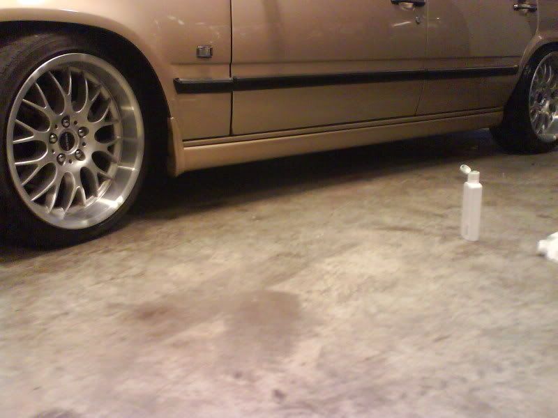

Da var skjørtene lakkert og montert, ble veldig fornøyd. Og det går som en drøm å montere i å med at dette er orginal deler og ikke noe kopi greier man må slåss for å få på.
Bilder kommer om det er interesse for det:)

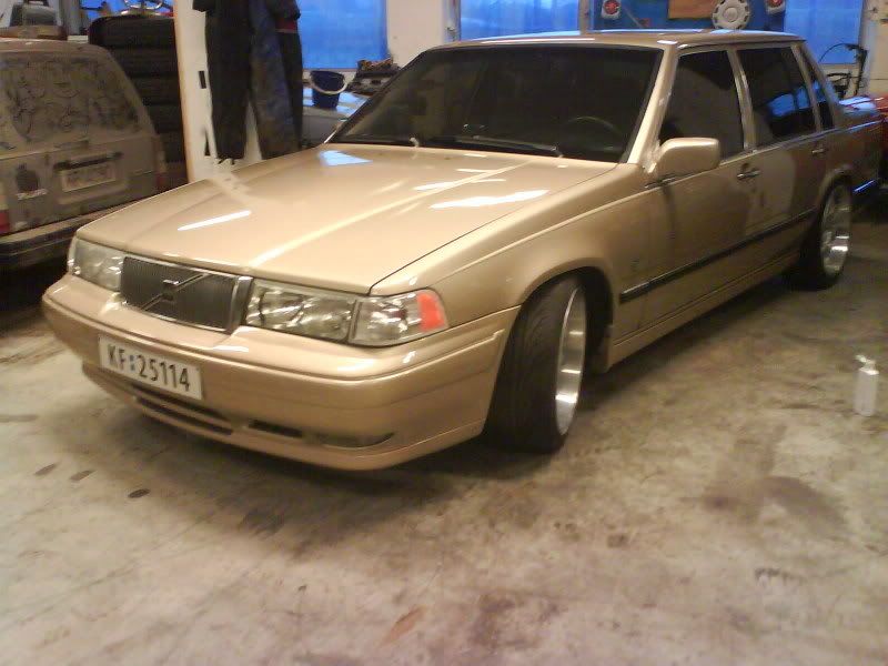

Da kommer det litt bilder av 960 sideskjørtene:)
Stemningsbilde;)
Jobber på 960 fangeren om dagen, må kappe den i 3 deler og korte den inn på sidene. Men det blir fint. Bilder fra den jobben og resultatet kommer etterhvert.
Beklager dårlig mobilbilder, glemte mitt kamera i dag.

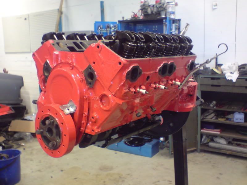

Da har det skjedd litt igjen, jeg har lenge vurdert hvordan motor som skal under panseret. Og etter mye om og men, ble det V8. Men jeg synes bilen er så pass pen at jeg ikke setter i noe rusten støpejernskloss, i stede blir det lagt litt vekt på finish og få den godkjent:)
Har tatt litt bilder etter hvert som ting har skjedd så skal prøve å få lagt ut det jeg har.
Volvo 850 T-5 94mod
Volvo 244 GL 76mod
Volvo 245 L 79mod B230fk proskjekt
Volvo 144 GL 72mod Søndagsbil

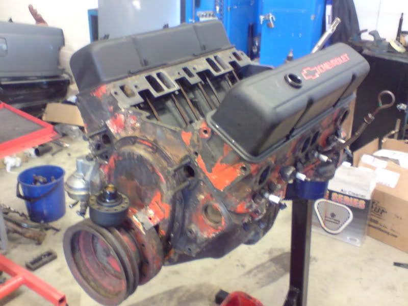

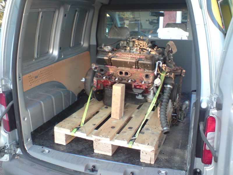

Sånn så motoren ut ved henting og om noen er gode til å gjette så ser de kanskje hvem her på forumet som har hatt denne motoren før meg;)

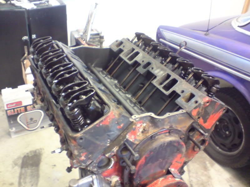

Starta dmontering:
Ny lakka og fin med ny peilepinne:

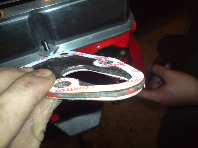

Bytta pakninger til bensin pumpe og sett på tilstanden til PushRoden:

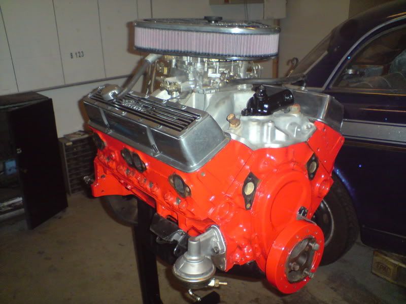

Montert bunnpanne, snadblåst termostathus og div nypolerte deler, blandt annet ny gasser og lyftfilterinnsatts:

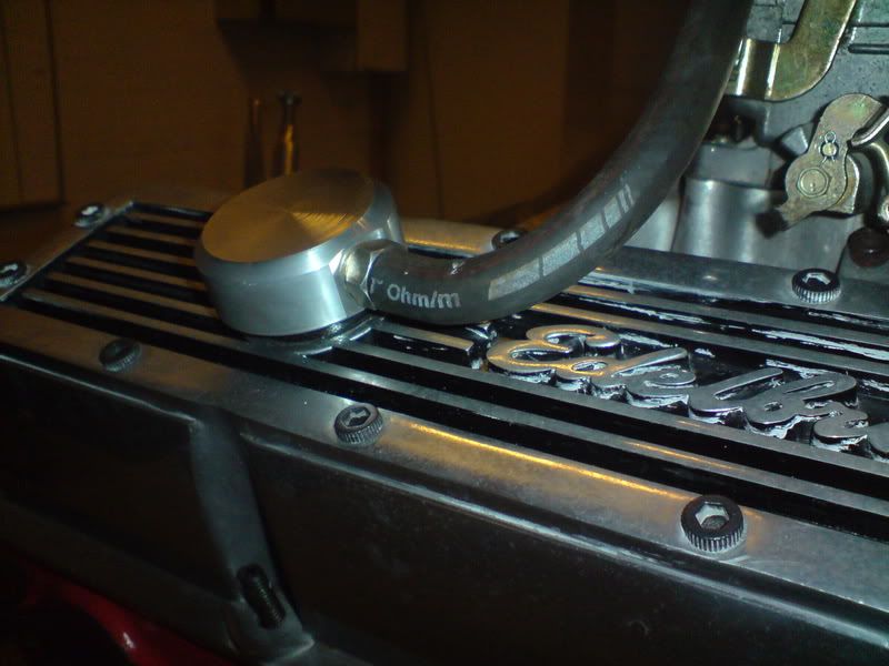

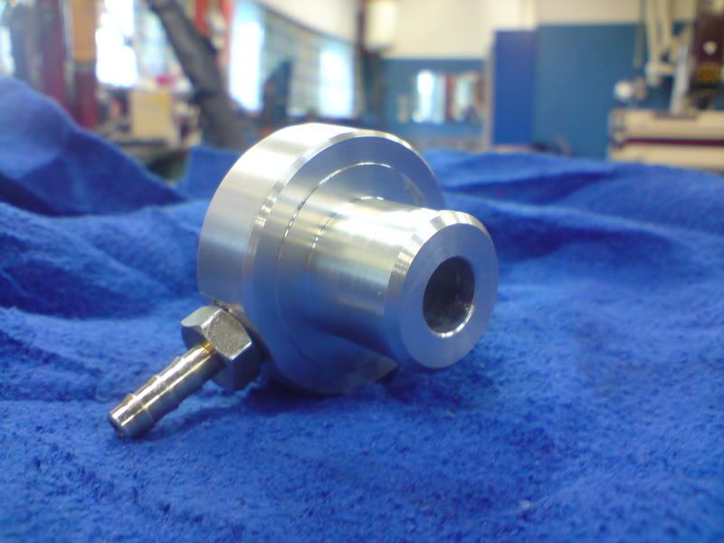

Forgasser og luftfilter er klargjort for og ha inn/ut av oljedamp for og forbrenne den, men det jeg hadde av deler passa ikke over på de nye toppdekslene. Så da måtte litt modisisering til.

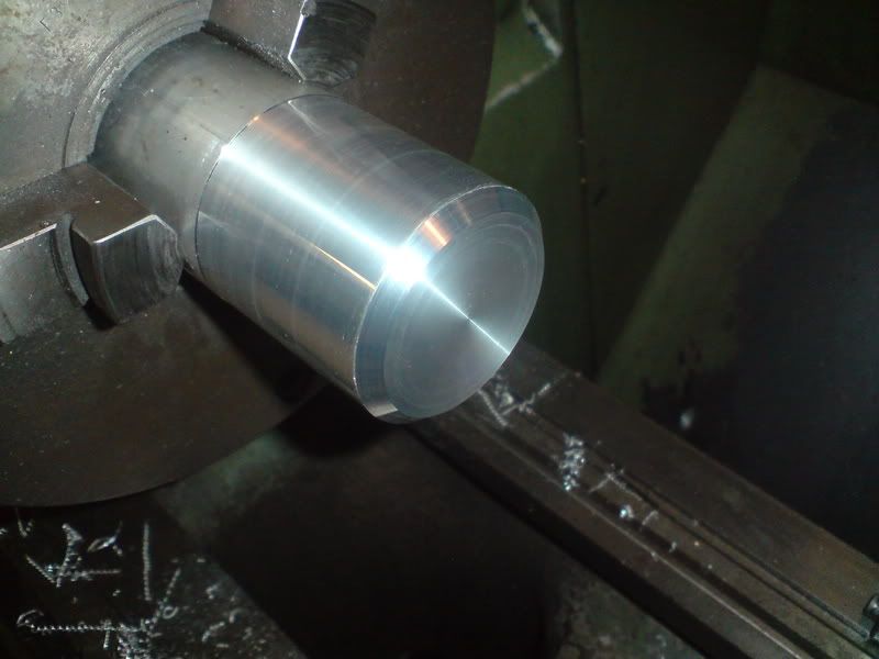

På ventilen som slipper oljedamp ut av motoren dreide jeg en foring i polyritan:

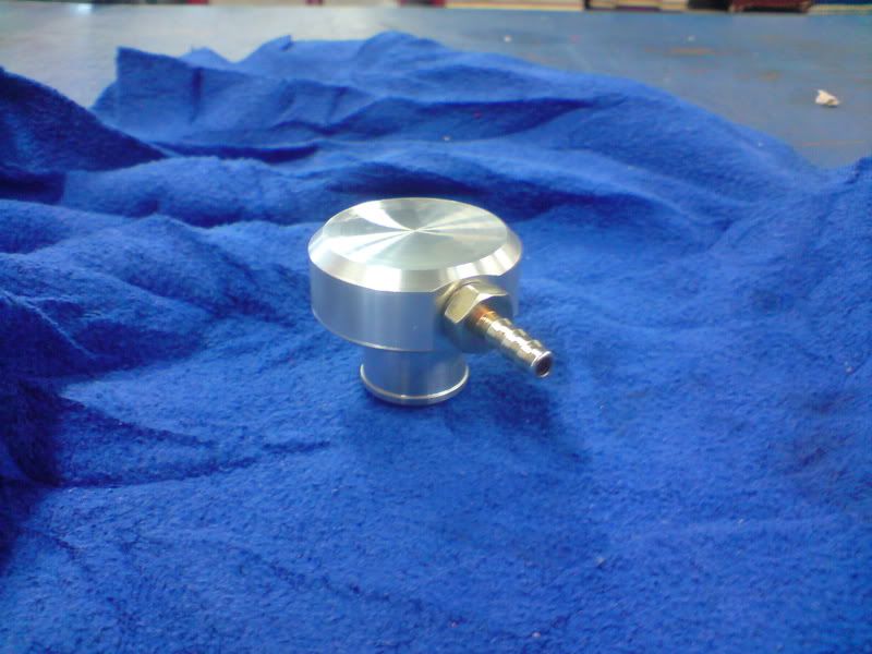

Og så trengte jeg et nytt oljelokk med en nippel på:
Utgangspunktet:
Ferdig lokk:
Ble fint når jeg fikk polert det opp, bilde før polering:
Og til slutt for i dag et lite stemningsbilde:
