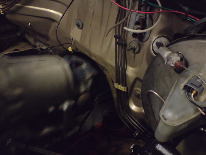

Da har jeg møtt på litt problemer, vibrasjonene jeg hadde var ikke eksos vibrasjon. Hadde det bare vært så vell. Etter en runde med litt godt lys kunne jeg se at girkassa lå godt oppi girkassetunellen. Så da var det bare en ting og gjøre, og løfte ut motor og gir igjen:( Har fått justert litt på tunellen, og setter den sammen igjen i dag. Så får vi se om det blir noe bedre.

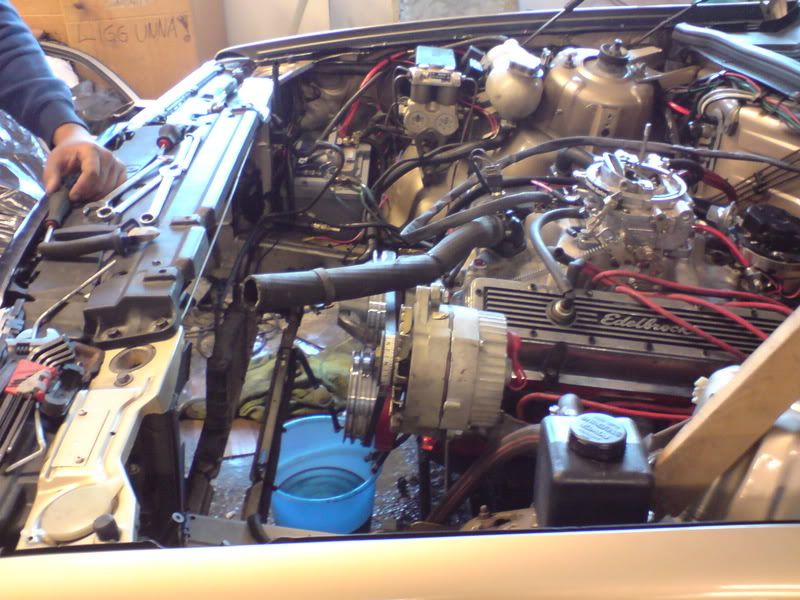

Fått sammen bilen nå og ble veldig bra. Litt bilder fra prosessen.
Motor løsnet, og front på vei av igjen:

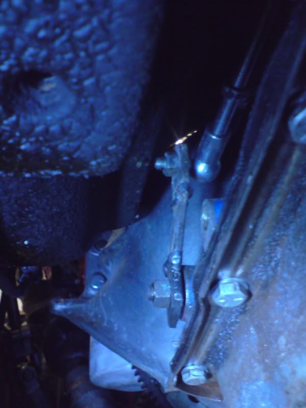

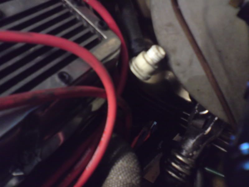

Her nede ligger problemet til vibrasjonene:

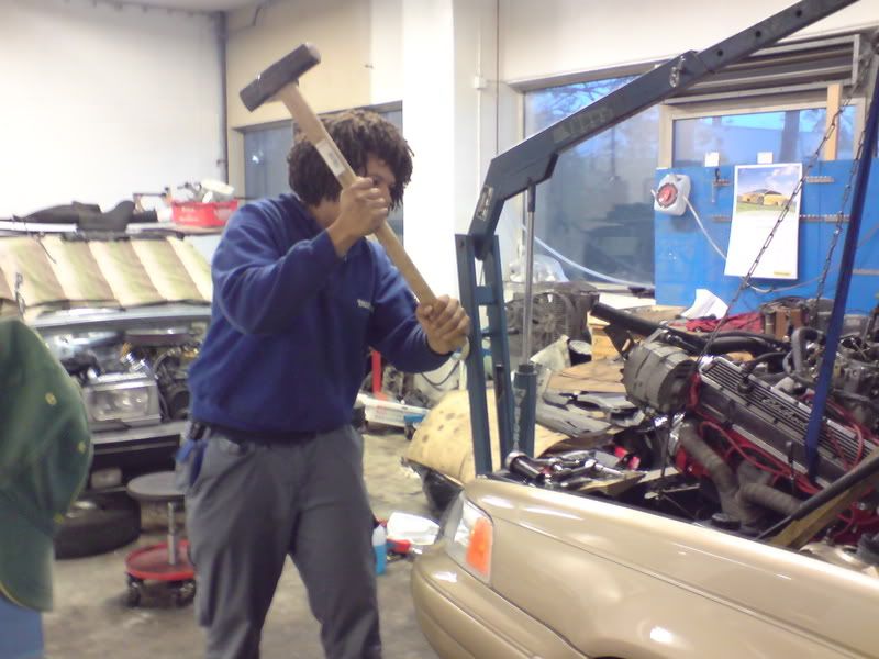

Turbo Tony står klar med slegge og mener det bare er å denge på;):
Her ser man tydelig hvor kassa har liggi oppi tunellen:
Etter litt banking, justering og litt ny tektyl, så det til slutt sånn ut:

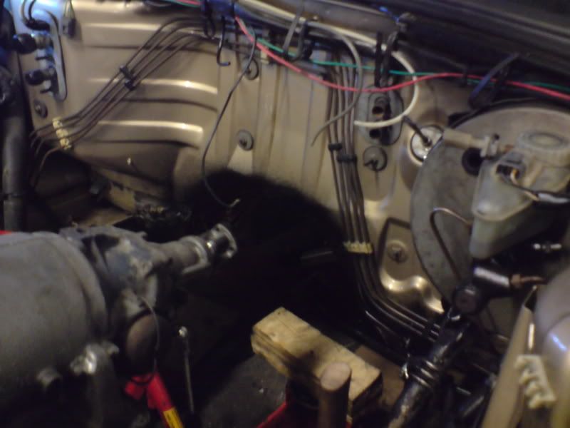

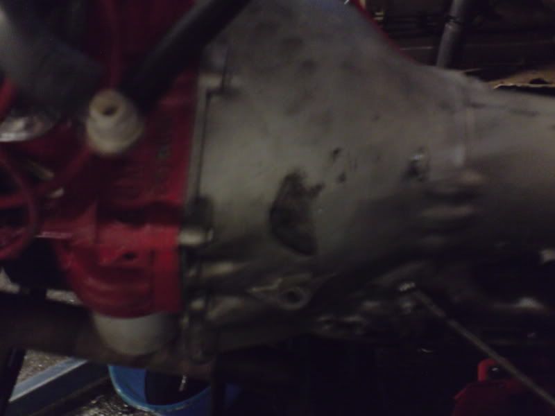

Var også spørsmål om hvordan giroverføringen ser ut, så legger ut et par bilder av det,er ikke så bra bilderog heller ikke så lett og se, men håper det hjelper litt.
Fremme på kassa (bilde er opp ned men).
Fra shalteren (orginal volvo):

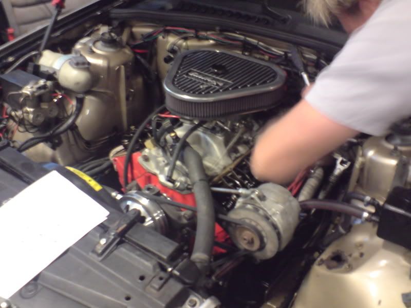

Fikk gjort litt her om dagen igjen, nå er det helt riktig justerte ventiler i motoren også. Er hydrauliske løftere, men de ble justert tilbake til grunn instillingene sine, noe som absolutt ikke skader.
Under justeringen:

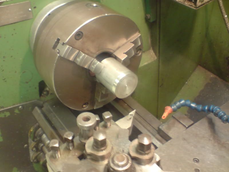

Fikk også dreid meg en smart liten patent for å holde øvre radiator slange unna reima til dynamoen. Ble selvfølgelig polert og tig-sveiset. Legger ut flere bilder av denn braketten senere, men sånn begynte det.
