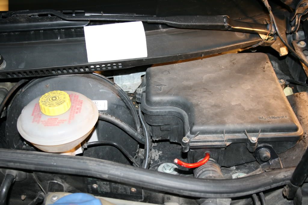

Begynte fremme i motorrommet å dro strømkabelen gjennom denne boksen, og inn under dashbordet. I boksen var det en gummiforing med en liten "dært" som stakk ut. Kutta av denne og vips så var det perfekt hull til å stappe strømkabel gjennom.
Fra denne lille kabelstumpen har jeg nå montert sikring og koblet til batteriet.

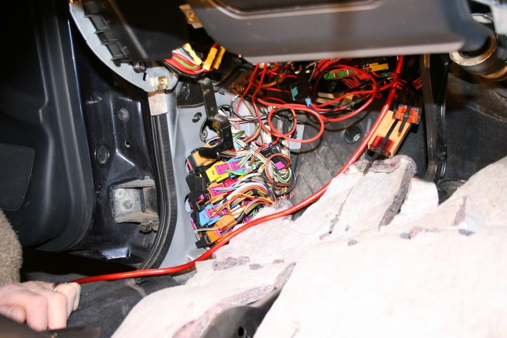

Her kommer strømkabelen ned fra motorrommet (sammen med mer annet ræl enn en kjele spaghetti)

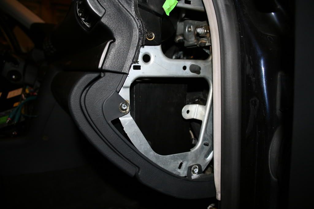

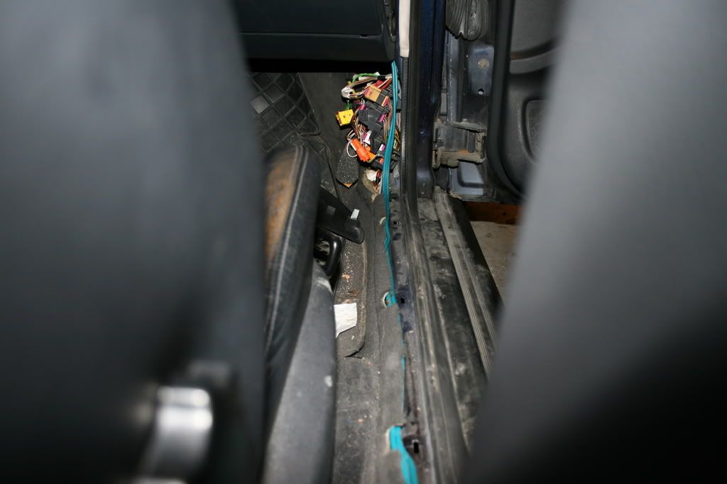

Starta fremme på passasjersiden. Skrudde ut hanskerommet og la kabelen inn til spillenen.
Av med lista langs gulvet og putte kabel pent på plass. Tilsvarende gjort med strømkabel på motsatt side.

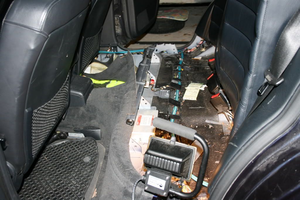

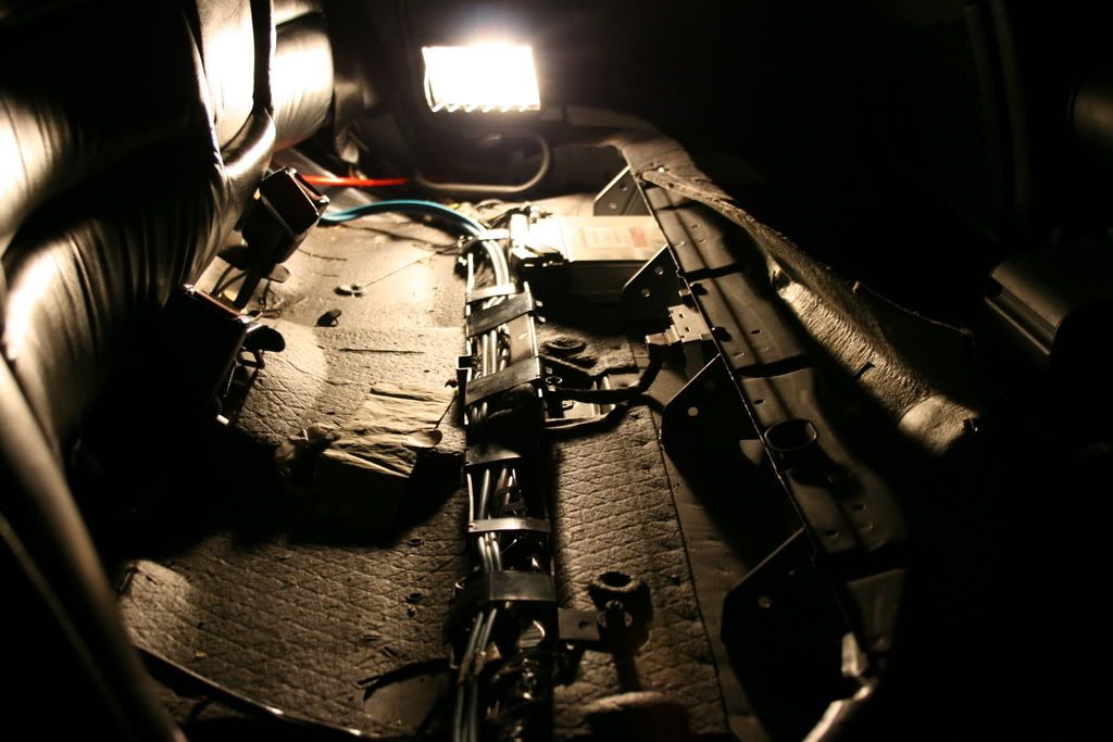

Så dro jeg signalkabel over på andre siden av bilen under baksetet.

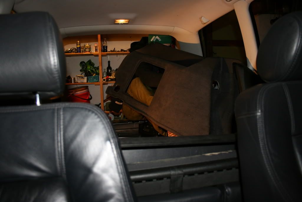

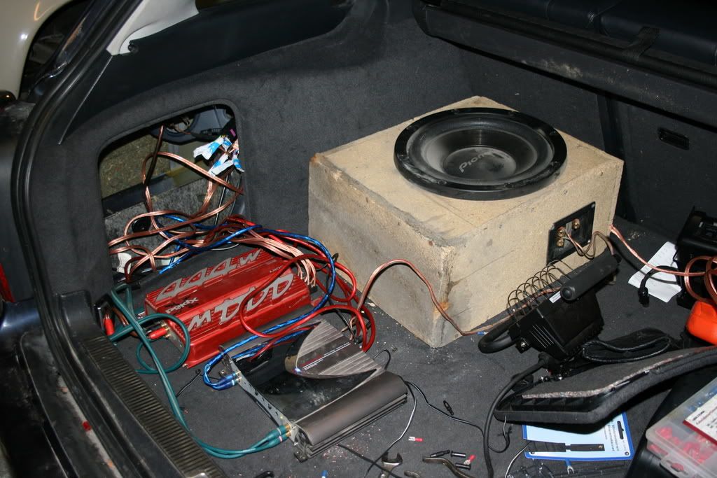

Her fisker jeg dem fram bak dekselet i baggasjerommet.

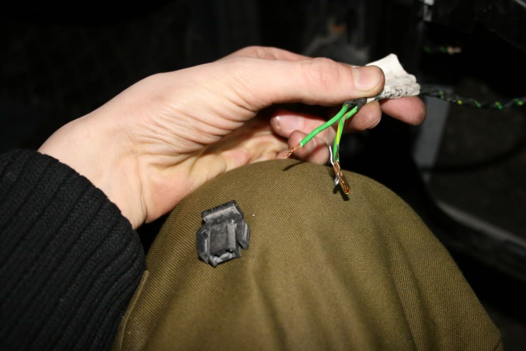

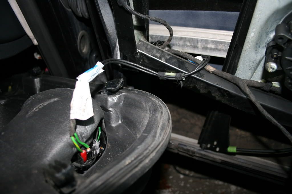

Så over til høyttalere. Ingen av høyttalerene i bilen funka, så jeg trodde forsterkeren var gått. Det viste seg å være feil. Utrolig nok hadde samtlige høyttalerplugger klart å miste evnen til å ha kontakt med høyttaler så da var det fram med avbitertang, og loddebolt.
Jeg loddet på alle kabelskoene for å slippe at de hopper av. Dørtrekk-avtagning er noe herk.
Resultatet av ny "plugg"

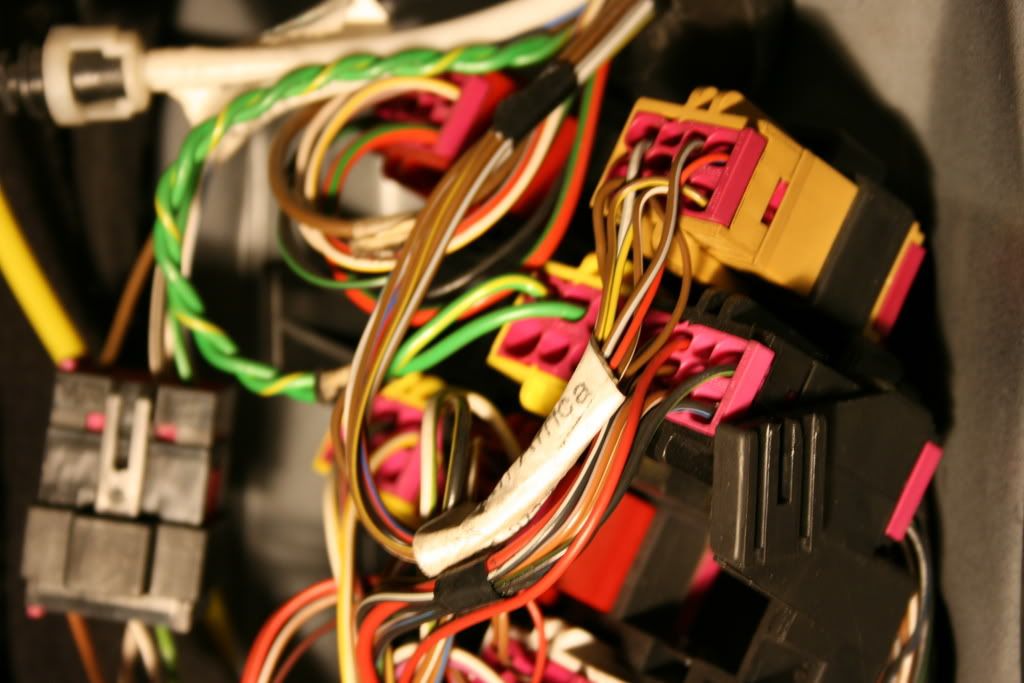

Valgte å bruke de orginale høyttalerledningene. De grønne tvinnede ledningene kommer ut fra døra her og går bak til forsterker i baggasjerommet. På bakdørene går de direkte bakover uten plugg.

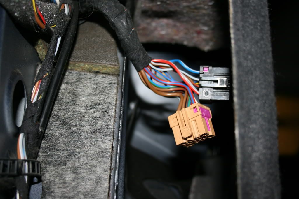

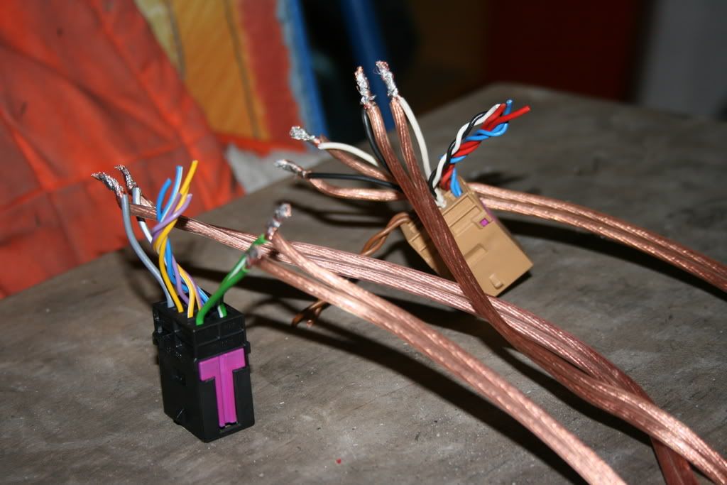

I disse pluggene ender blandt annet høyttalerkablene opp sammen med mye annet rart. Signaler strøm etc..

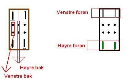

"Koblingsskjema" på pluggene i baggasjerom. (paintbrush skillz!)
Jeg lærte meg at å prøve seg fram her kan resultere i tragedie for spilleren. Da var det fram med den nydelige reservespilleren og mer tolmodighet.
Etter å ha funnet ut av hvilke ledninger som er hva ble resultatet seende slik ut. Disse ledningene kommer fra 4kanals forsterkeren, og går til høyttalerene i dørene.

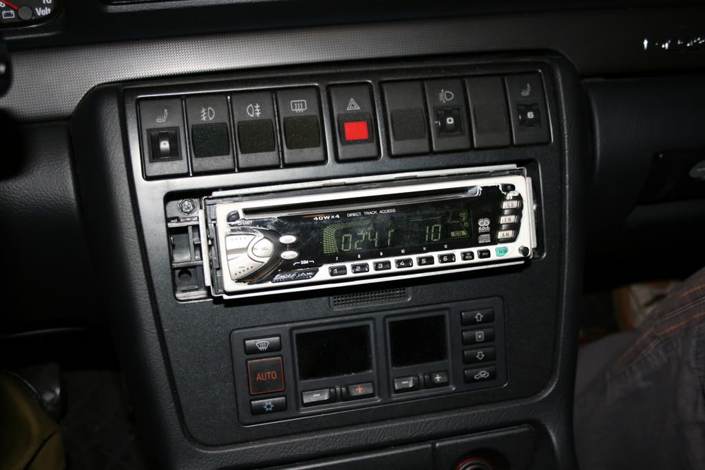

Her er det "ferdige" resultatet etter noen kalde timers arbeid.
