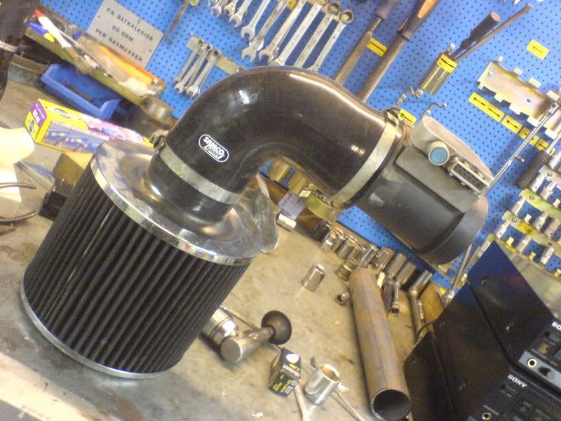

Mikkel Bruer Skrevet Desember 7, 2007 Rapporter Share Skrevet Desember 7, 2007 Kjørecomfort en hvertfall en ting. Byttet ut boksen min med et konfilter.. Gud bedre å det bråker!! Har kjørt med det litt over et år nå. Og detkvitrer og pssssjer i alle retninger.. Begynner å bli litt lei :) Siter - '02 BMW 525DAT M-Sport - '99 Audi A6 2.7BiTurbo Quattro - '02 VW Golf 1.9TDI - '01 VW Caddy 1.9TDI [thread=129069]- '90 Audi 200 20v Turbo quattro[/thread] Lenke til kommentar Del på andre sider More sharing options...
