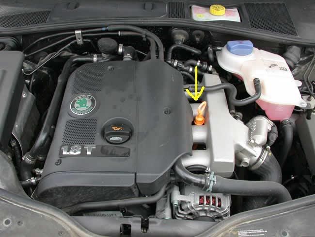

Hei. Var ute å kjørte i dag og plutselig så ser jeg at bilen er 110 grader. Kom meg etter mange stopp for å la den kjøle seg ned hjem igjen. Der fikk jeg se at slangen under manifolden. den som går til ?vannpumpa? har en langsgående sprekk. Så der kommer vannet ut. Noen som har vert borti dette før? Slangen må vell skiftes? Noen som aner hva dette kan koste ? Er det noe jeg kan gjøre selv? Jævlig surt når jeg fikk lappen i går... Er en 1.8t fwd btw

Å bytte en kjøleslange er ikke dyrt i det hele tatt hvis du gjør det selv, men kan ta tid hvis den ligger knotete til.. Det samme skjedde på volvoen min en gang. Kjørte noen runder macgyverteip og stripsa rundt og det holdt helt til jeg fikk rota meg til å bytte noen uker senere. MEN! dette er ikke å anbefale med hensyn til forskjellen i bilenes verdi osv. :P

ta av frost væskebeholderen tre skruer så løsner du slangen på innsuge å bøyer den til siden så får du hvertfall litt mer plass. er ikke 100% sikker på hvilke slange det er, men hvis det er den jeg tror det er som det er en krapp sving på skal det gå an å få den av nå.

vannpumpa sitter vel ganske langt frem på motoren, for den blir jo dratt av register reima. men blir jo ganske god plass hvis du tar bort frosvæske beholderen å skrur av innsugs spjele.
