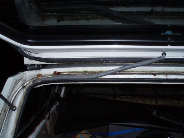

Litt OT, men egentlig er de ledningene gjennom hengslene ganske teit plassert. Går jo ikke lang tid før de knekker. Men gjør sånn her med alle ledningene til bakluka i stedenfor:
Kan bruke tilhengerkontakt kabel el. (mange ledere). Torsjonsvridingen av kabelen over et lenger område er mer skånsom mot ledningene enn å bare bryte ledningene opp og ned på samme sted i hengselet.
