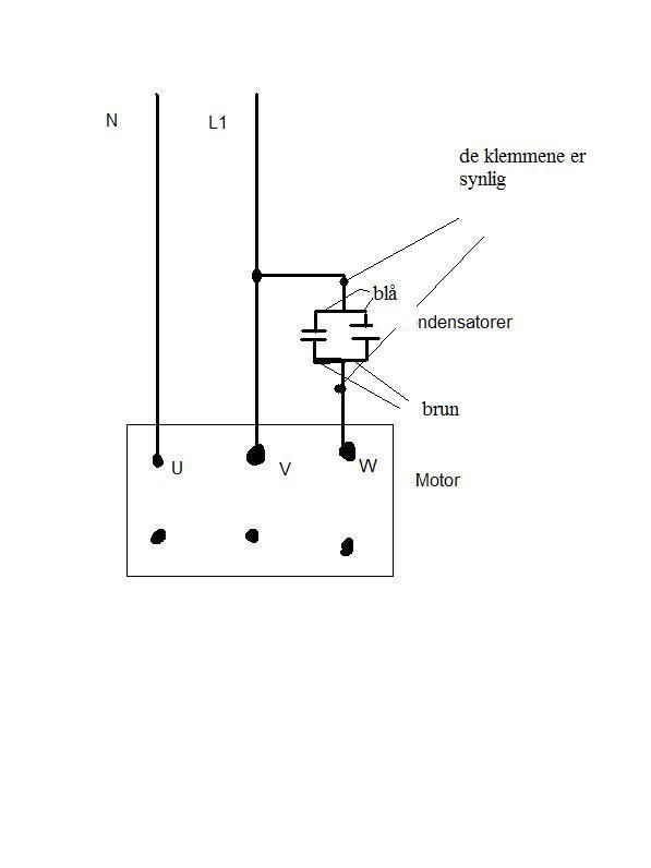

Da har jeg bestillt 2x40µF fra elfa.. Lurer bare på hvordan jeg skal koble dem for å få 80µF.. Noen som kan tegne meg ei tegning? Er ikke helt klar på elektronikk enda.. :b

Ah.. Hvordan blir det isåfall? Har som sagt NULL peiling på slike greier.. Har fått kondensatorene i posten nå.. Skal bare hente dem litt senere for så å montere. Kan noen her da tegne opp/forklare hvordan jeg kobler dem i parallell?

Den tegnina di skjønte jeg lite av.. Hvilken klemme?
Uansett, skal jeg ta begge de brune å koble dem inn på den ene kontakten på motoren, å begge de blå på den andre? Eller er det mer avansert enn som så?
