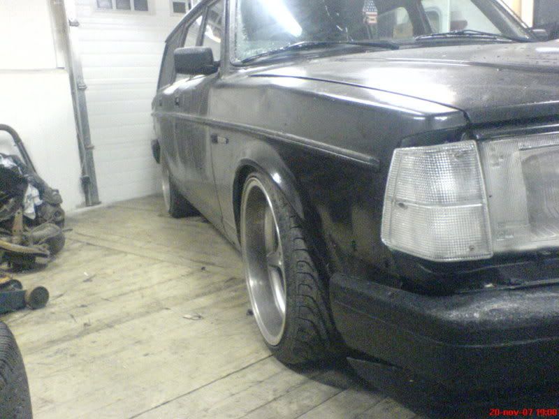

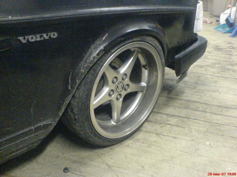

Blir det rette kanter da eller blir det strekk?
Hvilken dim burde jeg ha foran da? Så det står i stil med profilen bak? Har jo 7.5 foran.
Neis, blir no ikkje heilt rette kant da. Men det er ingen problem å kjøre me, punkterte engong, å då kjørte ej på flatt hjul uten å skade kanten.
Skal sjå om ej finne et bilde med 225-35.
Framme med 7.5 felg så ville ej ha brukt 215-40
740en ej hadde med 7.5 felger brukte ej 215-40 heile veien.
Dårlige bilder men du ser no det blir liiitt strekk, men fint dt skal du ha lav bil:win
