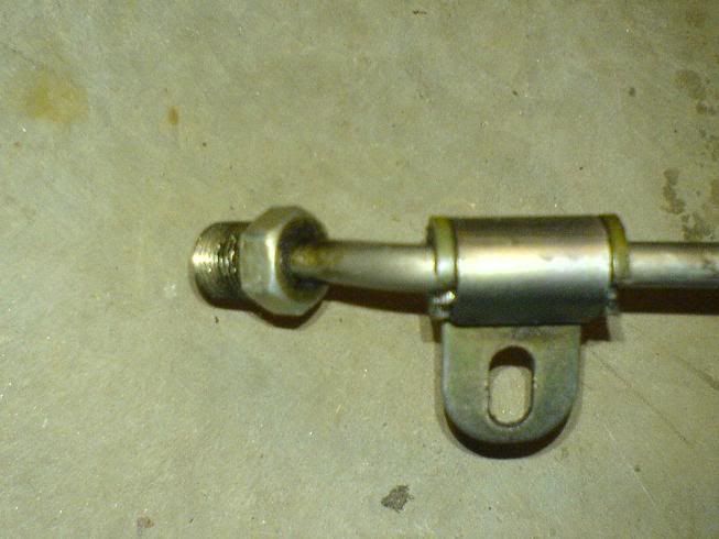

Driver med bytte av turbo på en bil nå om dagene. Alt har gått bra helt til det kom til turen for olja til turboen. Orginalt sitter det en liten banjo der, men den passer ikke i den nye turboen. Det er en slik kobling som det sitter en mutter med gjenger løst på røret og røret er konet i enden om dere skjønner. Er på jobb nå, men skal få ut bilder når jeg kommer hjem i kveld. Er ca 12mm tror jeg.

Turboen. På orginal turboen så sitter det en liten banjo kobling her, men på denne så er det samme kobling som i andre enden på orginal røret som vist på bilde under.

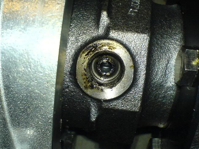

...denne passe dog ikke heller nedi hullet på turboen, tror det er annen stigning på gjengene i turboen.
Men viss jeg skal ha AN3-4 på turen, trenger jeg bare en overgang eller er det AN kobling som er her fra før??
Vet ikke, men på tess, så heter AN koplingene JIC. Jeg gikk i allefall å spurte etter en AN10 kopling og de skjønte ikke bæret, men den het JIC i hydraulikk sammenheng.
Hva er det for en turbo a?
Mitsu'ene har vel metriske gjenger og garett bruker vel en del tomme?
