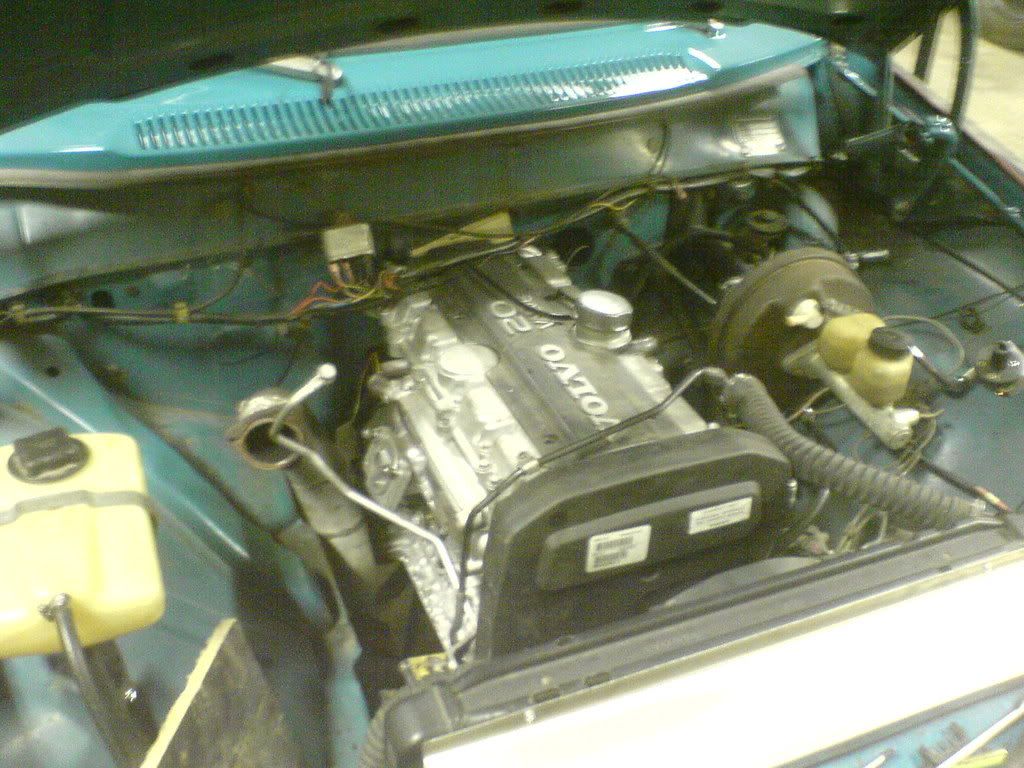

Har ikke kommet så veldig langt men er litt på vei.
Mest planlegging nå og så blir det vel mer skruing over nyttår.

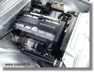

Har forresten leita mye på nettet etter 140 med femmer men har bare funnet bilder av en hvit og en sølv. Lite info å finne.
Her er den sølv. Gjennomført og fint.
Ser ut som at den har originalsprut med fordeler.
