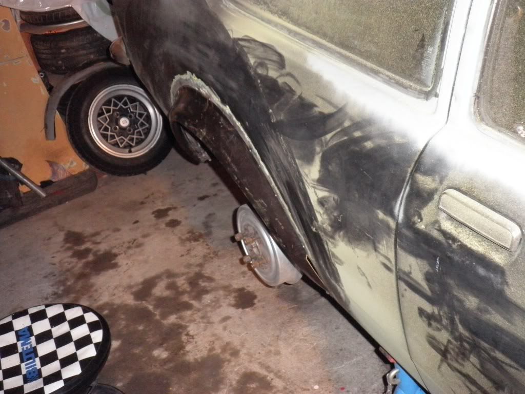

TeeRje Skrevet Oktober 30, 2011 Rapporter Share Skrevet Oktober 30, 2011 så ut som om rusten hadde spist litt på hjulbuen din ja :D skal du bestille nye eller skal du reppe de ? :) Siter kjør stil, opel uten tvil! Min tråd med forlatte Opler: http://www.bilforumet.no/bilmerker/opel/ascona/276395-forlatte-ascona-ber.html Lenke til kommentar Del på andre sider More sharing options...

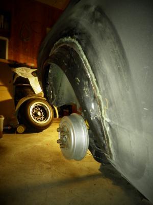

Einart Skrevet Oktober 30, 2011 Forfatter Rapporter Share Skrevet Oktober 30, 2011 japp. viste det var litt rust der men ikkje så mye.. ja skal kappe ut å sveise i nye biter,innerskjermen må sveisers på plass også inni buen ellers har eg ekstra buer fra en anna kadett eg hadde en gang i nød Siter 79 Opel Kadett C 79mod 2.2 79 Oldsmobile delta 88 01 Omega b2 bruksbil 77 Opel Kadett C 77mod Caravan *solgt* 79 Opel Kadett C 79mod 1.2n *solgt* Opel kadett C 78mod r.i.p Kadetteinart@yahoo.com Lenke til kommentar Del på andre sider More sharing options...

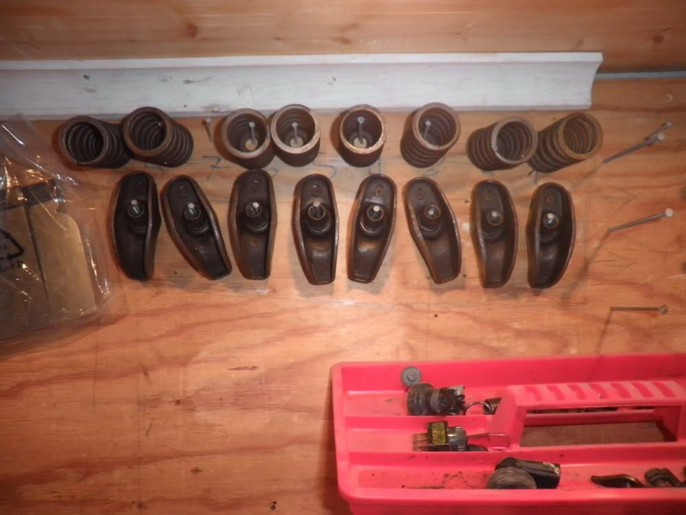

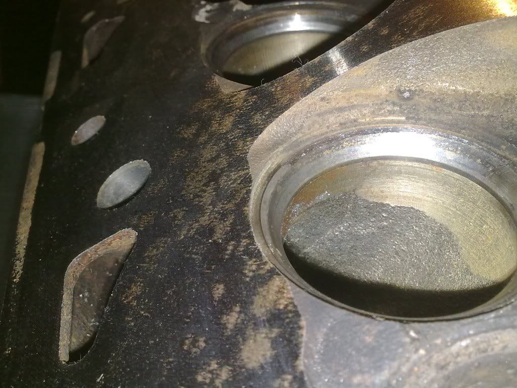

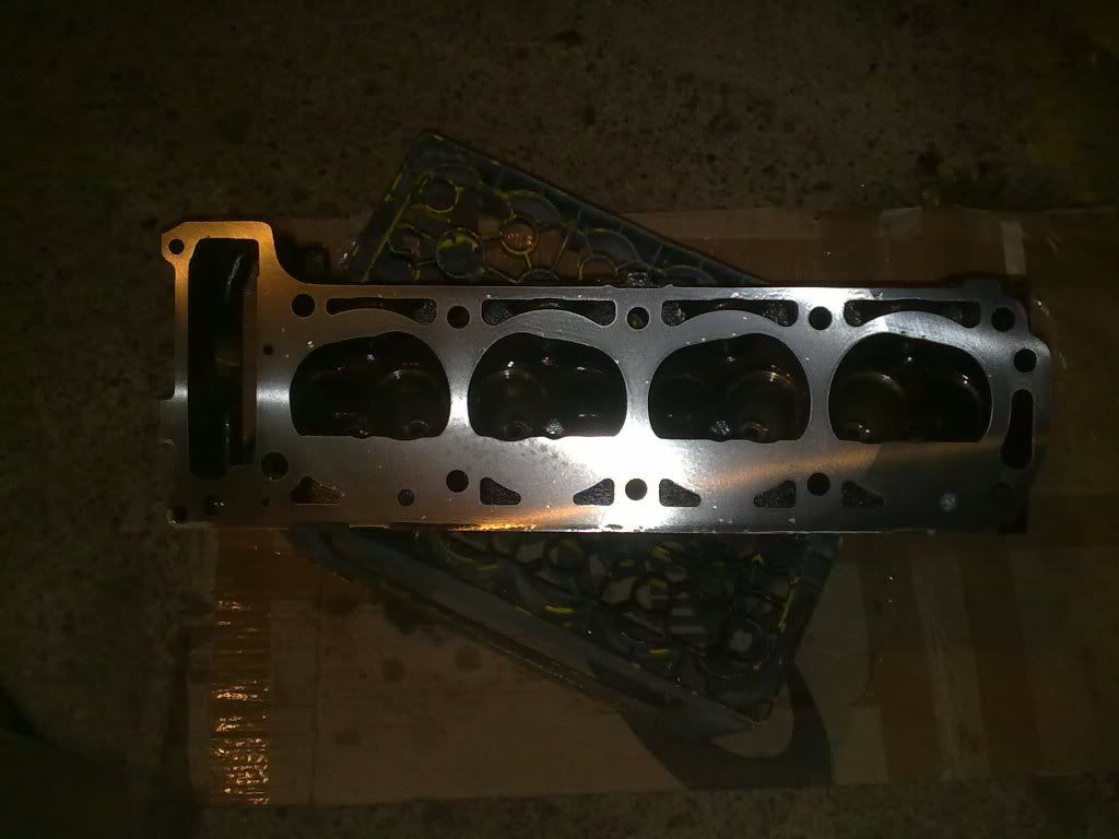

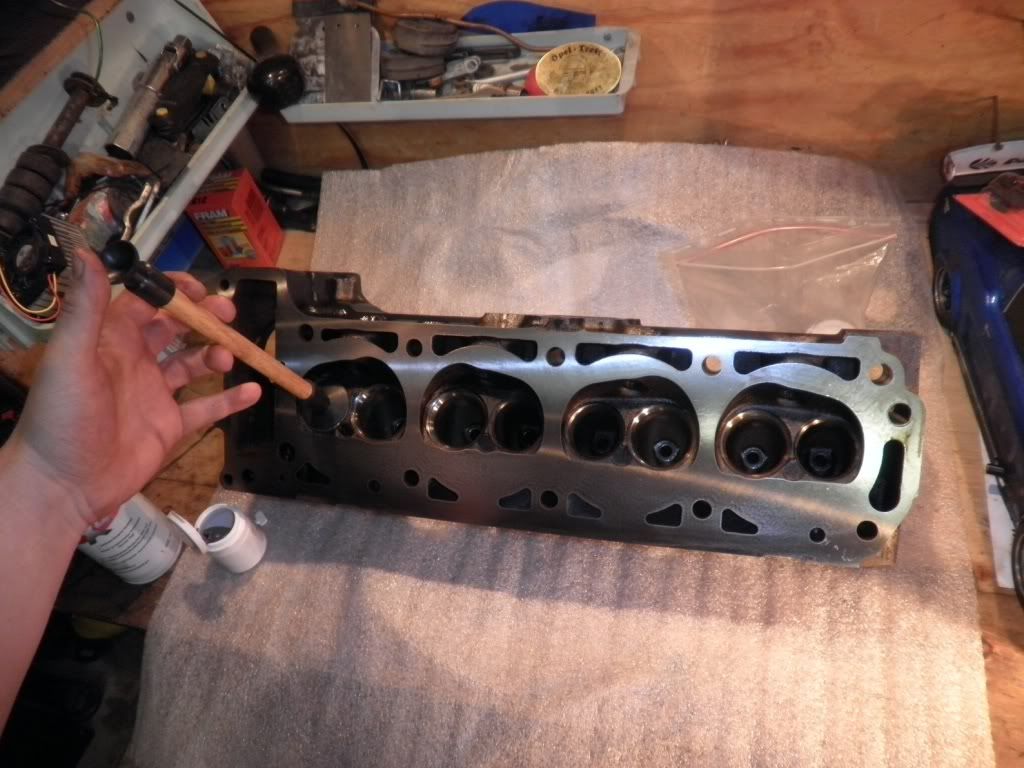

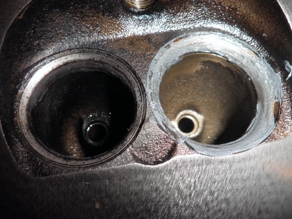

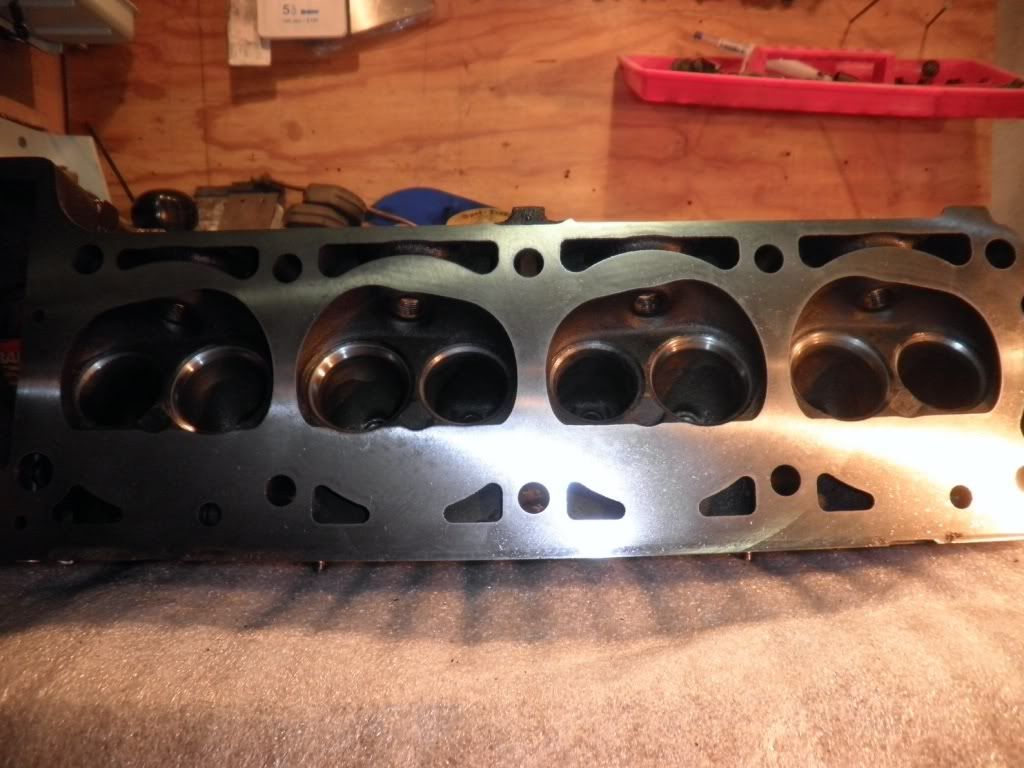

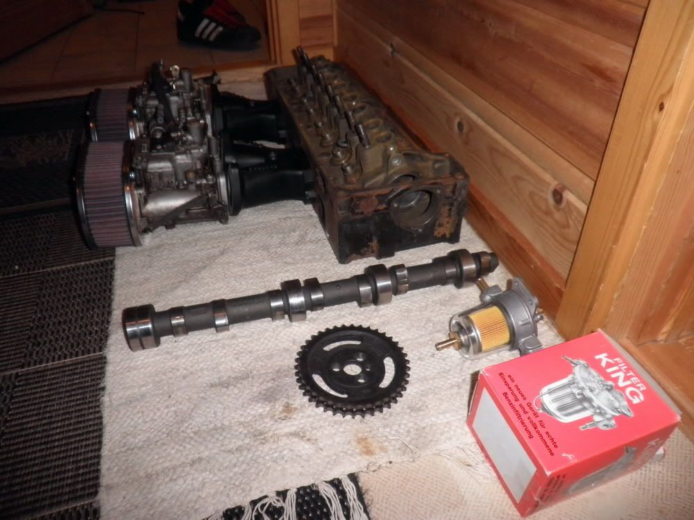

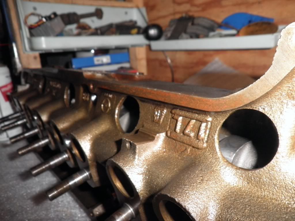

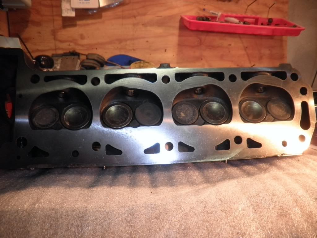

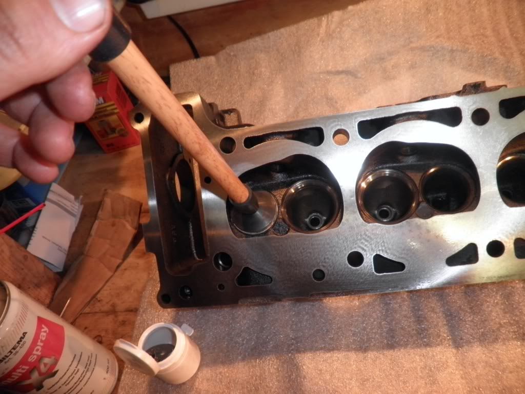

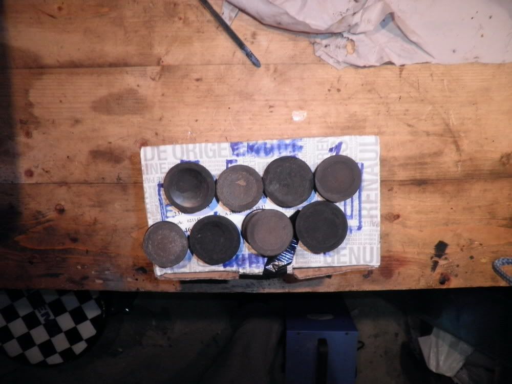

Einart Skrevet November 30, 2011 Forfatter Rapporter Share Skrevet November 30, 2011 (endret) liten oppdateriung.. 2.4 topp som er demontert,vaska, fresa av 1mm, slipt/rensa ventilsetene,testa tg pro cam, testa insug m gassere osv... blir også satt på noen nye bakbuer på kadetten...så får eg sjå ka som blir gjort framme etter kvart... ferdig slipt/rensa Endret November 30, 2011 av Einart Siter 79 Opel Kadett C 79mod 2.2 79 Oldsmobile delta 88 01 Omega b2 bruksbil 77 Opel Kadett C 77mod Caravan *solgt* 79 Opel Kadett C 79mod 1.2n *solgt* Opel kadett C 78mod r.i.p Kadetteinart@yahoo.com Lenke til kommentar Del på andre sider More sharing options...
TeeRje Skrevet Desember 11, 2011 Rapporter Share Skrevet Desember 11, 2011 Begynner og bli bra, hvor mye guffe håper du på og få ut av den nå da? :) Siter kjør stil, opel uten tvil! Min tråd med forlatte Opler: http://www.bilforumet.no/bilmerker/opel/ascona/276395-forlatte-ascona-ber.html Lenke til kommentar Del på andre sider More sharing options...

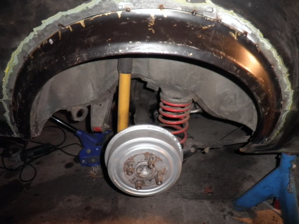

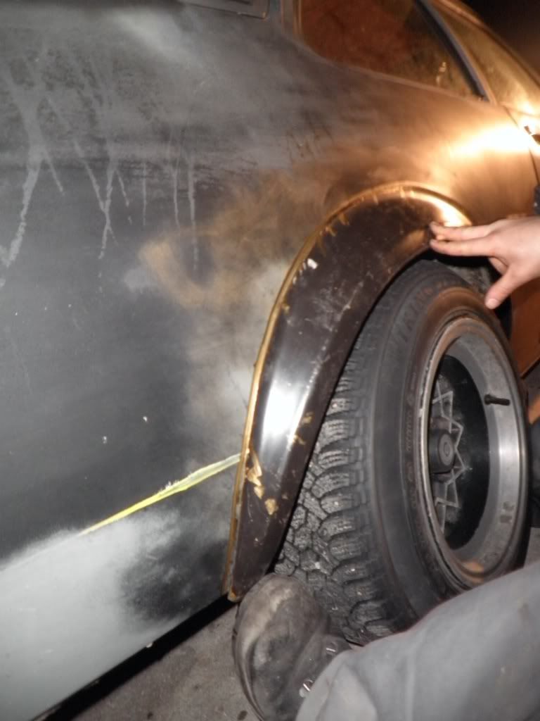

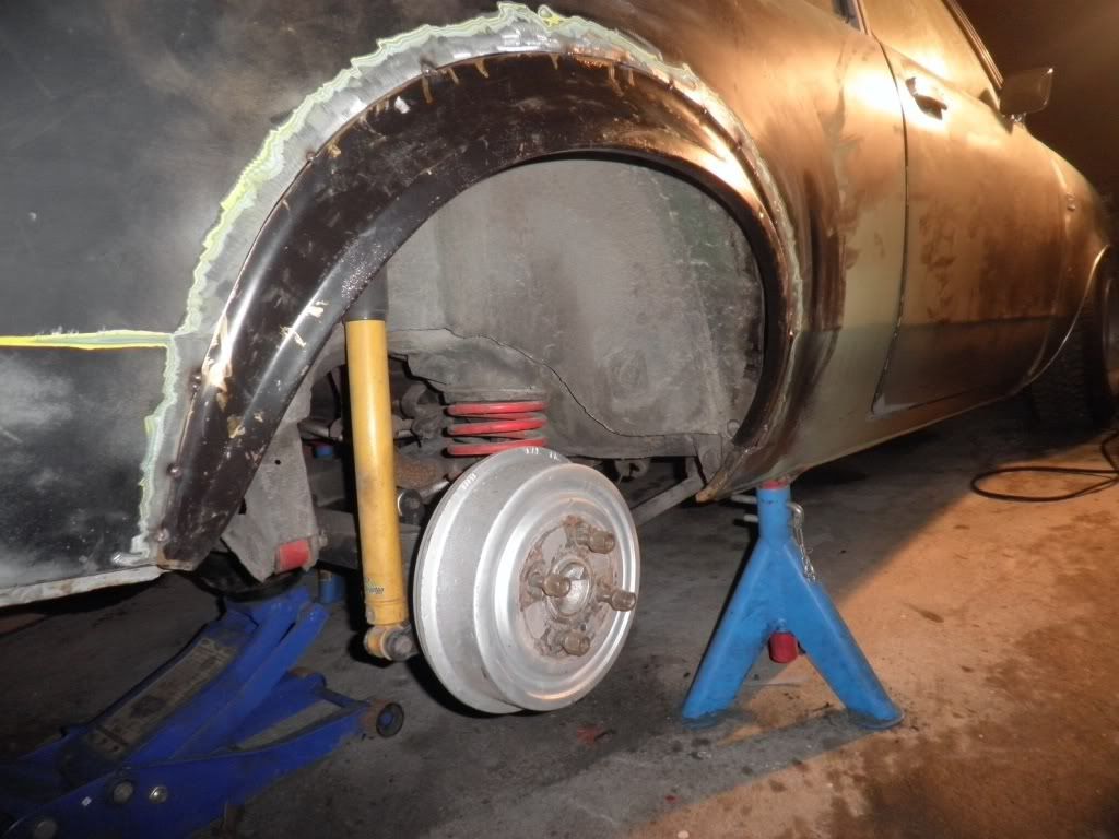

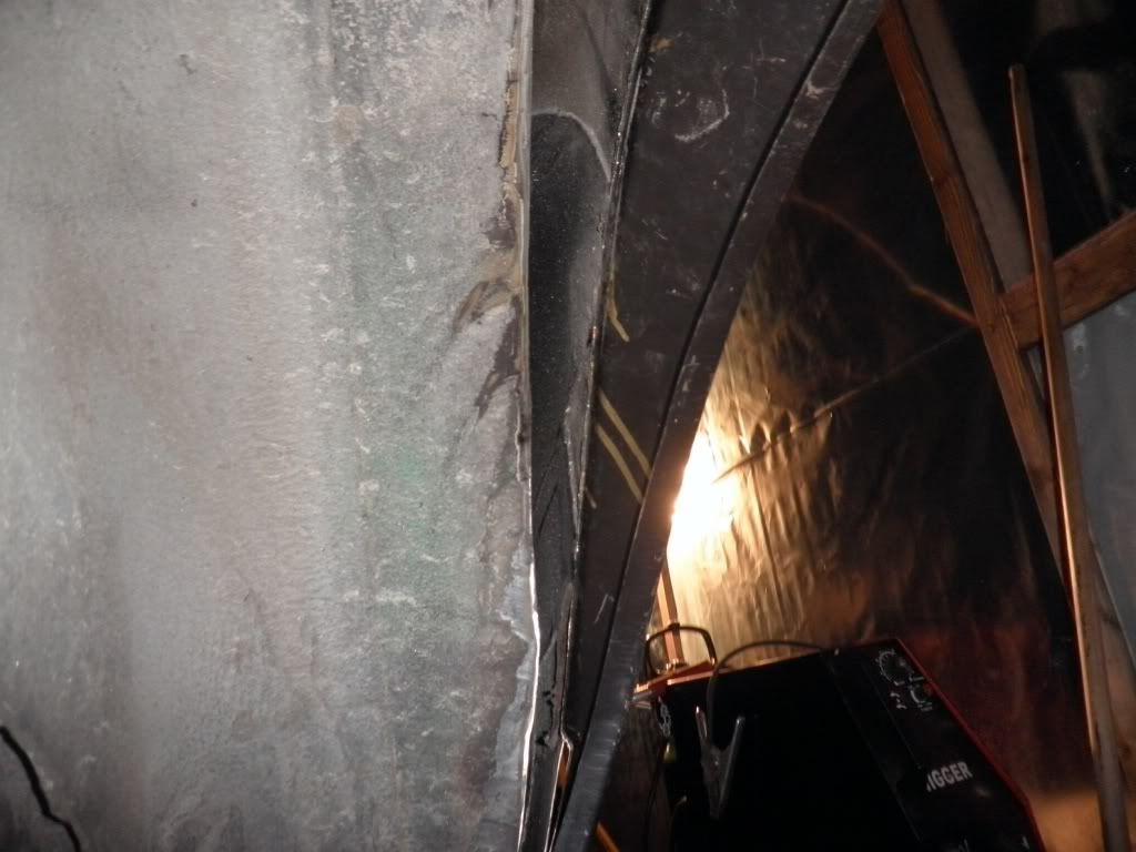

Einart Skrevet Desember 19, 2011 Forfatter Rapporter Share Skrevet Desember 19, 2011 nei blir ikkje so masse hører folk nevner 130-140hk med ett slikt oppsett eg har..no e jo det berre 40mm gassara og en mild vasskam so..burde vell hatt litt større men..blir artigt å teste uansett..... ------------------------------------------------------------------ Nye hjulbua er komt te kadetten og..blir bredda og finvalsa golf1 buer når det er sveist på, og sjå om eg får tak på 225/40 dekk i staden for 195/40 eg har no på 9x14 felgane. ,har og skifta bensintank til en som ikkje svetta, og so begynde full nedpussing og klargjering for epoxygrunning og lakk.... pakert for vinteren er den vertfall Siter 79 Opel Kadett C 79mod 2.2 79 Oldsmobile delta 88 01 Omega b2 bruksbil 77 Opel Kadett C 77mod Caravan *solgt* 79 Opel Kadett C 79mod 1.2n *solgt* Opel kadett C 78mod r.i.p Kadetteinart@yahoo.com Lenke til kommentar Del på andre sider More sharing options...

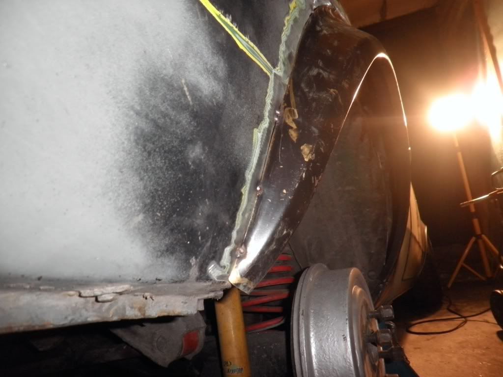

Einart Skrevet Desember 22, 2011 Forfatter Rapporter Share Skrevet Desember 22, 2011 Litt småbredding på gang da, bakhjulbuene var så opprusta uansett... framskjermene får nye bua og til slutt.. Siter 79 Opel Kadett C 79mod 2.2 79 Oldsmobile delta 88 01 Omega b2 bruksbil 77 Opel Kadett C 77mod Caravan *solgt* 79 Opel Kadett C 79mod 1.2n *solgt* Opel kadett C 78mod r.i.p Kadetteinart@yahoo.com Lenke til kommentar Del på andre sider More sharing options...
