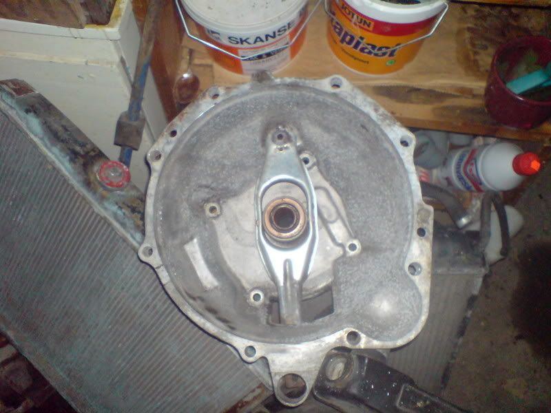

volvo240v8 Skrevet Desember 20, 2007 Rapporter Share Skrevet Desember 20, 2007 er dette ett slikt clutchhus det er snakk om her? Siter Navn: Ole Andre Roer Volvo 240 V8-1985 mitt prosjekt :) er det noe dere lurer på så spør :) Lenke til kommentar Del på andre sider More sharing options...
Isakine Skrevet Desember 22, 2007 Forfatter Rapporter Share Skrevet Desember 22, 2007 :hello: Det er nok det, er det du som selger det på finn? Siter Lenke til kommentar Del på andre sider More sharing options...
volvo240v8 Skrevet Desember 22, 2007 Rapporter Share Skrevet Desember 22, 2007 nei er ikke det. kan selges vis det er interesse for det.. jeg har ikke brukt for det. bare komme med ett bud. Siter Navn: Ole Andre Roer Volvo 240 V8-1985 mitt prosjekt :) er det noe dere lurer på så spør :) Lenke til kommentar Del på andre sider More sharing options...

bosolhaug Skrevet Desember 22, 2007 Rapporter Share Skrevet Desember 22, 2007 det clutchus er til en skakking med m45-m46 og m47 og ikke til b20 Siter Lenke til kommentar Del på andre sider More sharing options...
volvo240v8 Skrevet Desember 22, 2007 Rapporter Share Skrevet Desember 22, 2007 okei. fint du sier ifra. jeg vet ikke derfor jeg spør :) Siter Navn: Ole Andre Roer Volvo 240 V8-1985 mitt prosjekt :) er det noe dere lurer på så spør :) Lenke til kommentar Del på andre sider More sharing options...
