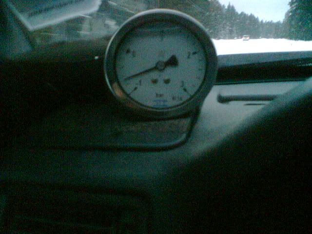

Turbokassa Skrevet April 17, 2008 Rapporter Share Skrevet April 17, 2008 du fester plata ved å lage tight fit på den og? hvordan lagde du hullene til målerne? Siter Ska'ru ha bil, kjøp Volvo ;P Min Volvo 940LT '95 http://www.bilforumet.no/900-serien/198777-volvo-940-lt-95-a.html#post2211403 Volvo 240 isbil prosjekt: http://www.bilforumet.no/prosjektforum/184248-volvo-240-gate-isbil-prosjekt.html Lenke til kommentar Del på andre sider More sharing options...
Gjest trogha Skrevet April 17, 2008 Rapporter Share Skrevet April 17, 2008 du fester plata ved å lage tight fit på den og? hvordan lagde du hullene til målerne? Tight fit på plata ja. Brukte en 50mm hulborr? (husker ikke hva det heter) Siter Lenke til kommentar Del på andre sider More sharing options...

B230ft Skrevet April 17, 2008 Rapporter Share Skrevet April 17, 2008 på mine målere er det en sånn bøyle(rette vinkler) som skrues inn bak klokka, og som trekker klokka bakover mot annordningen klokka står i.. Siter Lenke til kommentar Del på andre sider More sharing options...

Crazy-R Skrevet April 19, 2008 Rapporter Share Skrevet April 19, 2008 Liker det enkelt. Industrimåler med 90gradersbend på baksiden. Har fortsatt god plass til diskanten. Siter www.turbo.as Flest aktive brukere noensinne var 1, 01.01.70 klokka 01:00. HAHA!!! Lenke til kommentar Del på andre sider More sharing options...
Turbokassa Skrevet April 19, 2008 Rapporter Share Skrevet April 19, 2008 skjønte ikke helt hva du mente nå? 90 graders bend? ligger den oppå diskant? Siter Ska'ru ha bil, kjøp Volvo ;P Min Volvo 940LT '95 http://www.bilforumet.no/900-serien/198777-volvo-940-lt-95-a.html#post2211403 Volvo 240 isbil prosjekt: http://www.bilforumet.no/prosjektforum/184248-volvo-240-gate-isbil-prosjekt.html Lenke til kommentar Del på andre sider More sharing options...
turbojonas Skrevet April 19, 2008 Rapporter Share Skrevet April 19, 2008 er forsåvidt enig, vannvittig stilreint og enkelt, i tillegg er de en heel del mer nøyaktige og pressise enn div jalla målere! -b230ft Siter `81 Volvo 242 B230FT `88 Subaru Justy 4WD - Vinterbil `81 Triumph TR7 `90 Nissan 200SX `81 Opel Ascona B 2.2i - prosjekt type langtids Lenke til kommentar Del på andre sider More sharing options...
Crazy-R Skrevet April 19, 2008 Rapporter Share Skrevet April 19, 2008 Har borret et hull i platen som diskanten er montert på (helt i utkanten nesten). Gjennom dette går 90gradersbendet til måleren. Har en strips på baksiden for å ta bort evt vibrasjoner. Kjøp en måler med uttaket under (finnes d ja), og montasjen blir enda enklere og mere stilfull. Siter www.turbo.as Flest aktive brukere noensinne var 1, 01.01.70 klokka 01:00. HAHA!!! Lenke til kommentar Del på andre sider More sharing options...
