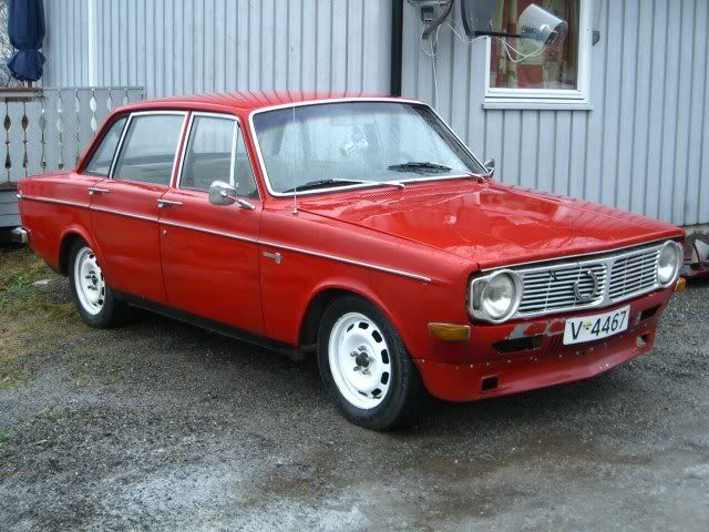

Slik var den når jeg kjøpte den for ca ett år sia.. :-) (Des. 06)

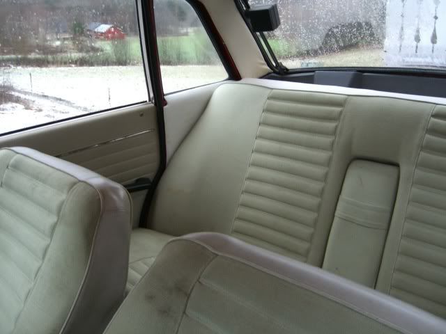

Hvitt interiør enn så lenge (skal prøve å få tak i svart + bytte ut framstolene med lave "buggystoler" uten nakkestøtte)
OMP 4pkt E-merka sele. Skal ha i det på andre sida også, bare jeg bestemmer meg for hvilke farge jeg skal ha på dem... :-)

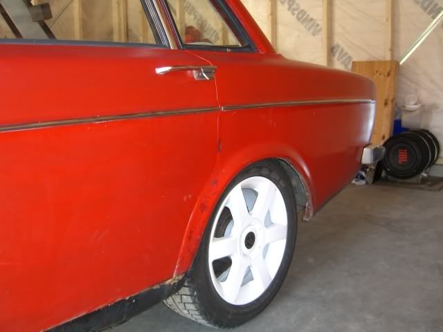

Lesjöfors senkefjører bak + 16" Wolfrace. Kunne tenkt meg å hatt den enda lavere, men sålenge den er lavere bak enn foran å man vel bare være fornøyd... Gir en litt "Rally-look" syns jeg.
Fått av den stygge frontspoileren. Mange ganger penere med en gang! :-)
På ingen måte noe "værsting" dette her, men absolutt ett greit utgangspungt..

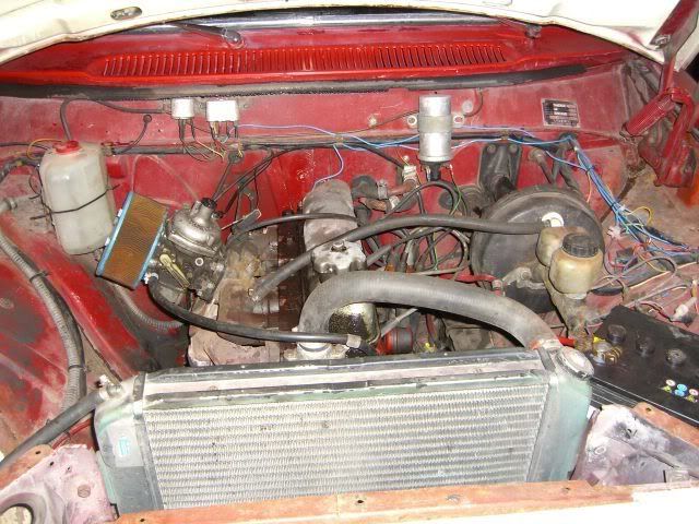

Slik så det ut i motorrommet ved kjøp. '74 topp og muligens en annen kam. Med sportsfilteret og 2" fra frontrøret gikk den helt greit. Brukte nesten ikke bensin heller (ca 0,8) og den olja som ble brukt gikk via pakningene på stort sett hele motoren (Biltema??) Skal pakkes opp igjen og shines til en senere anledning. :-)
Ny-motoren rett etter handel. Håper det blir så gromt som jeg innbiller meg..
Motorrommet lakkert og motoren stort sett montert på plass..

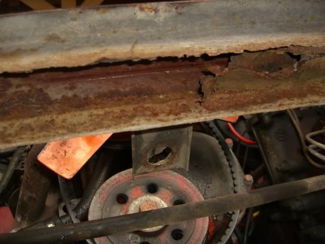

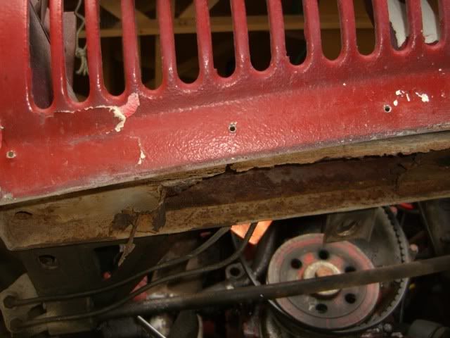

Bilen min er så og si rustfri, men i sommer oppdaget jeg tilfeldigvis att på det pungtet her var det bare flattbrød! Det meste hang igjen i gammel tectyl og lakk..
Tydeligvis ett veldig utsatt sted, ettersom bilen ellers er så bra..
Sveisa inn ett galvanisert vinkeljern der, og fikk dynka det med tectyl på innsida og utsida. Skal ikke ruste noe mere der, værtfall..
Ett tips er å sjekke det opp fortest mulig, så du kanskje slipper å sveise på så mye som jeg måtte. Jævli trangt å komme til oppi der...
