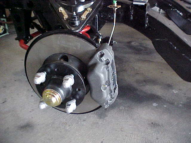

emilhetty Skrevet Februar 22, 2008 Rapporter Share Skrevet Februar 22, 2008 SpeedIsEverything skrev: Bilen min er 1990 modell 240 GL. Noen som vet om det er girling eller ate i front da? Hvis di bildene her: MECA Online Norge stemmer så vil jeg tro at du har Girling. Jeg har aldri sett kalipere som ser ut som den som er på bildet til ATE. Er mulig det er noen eldre biler som kom med ATE, men da må det ha vært før 85. Siter MVH Emil Horpen Hetty, Vestfossen/Buskerud, Tlf: 90071358 Lenke til kommentar Del på andre sider More sharing options...
_:OVeRHeAD:_ Skrevet Februar 22, 2008 Rapporter Share Skrevet Februar 22, 2008 mente det var et årstall da ate slutta med bremser til 240 og etter (tror det var) 85 har det bare vert girling, det var det vertfall på min Siter Lenke til kommentar Del på andre sider More sharing options...
