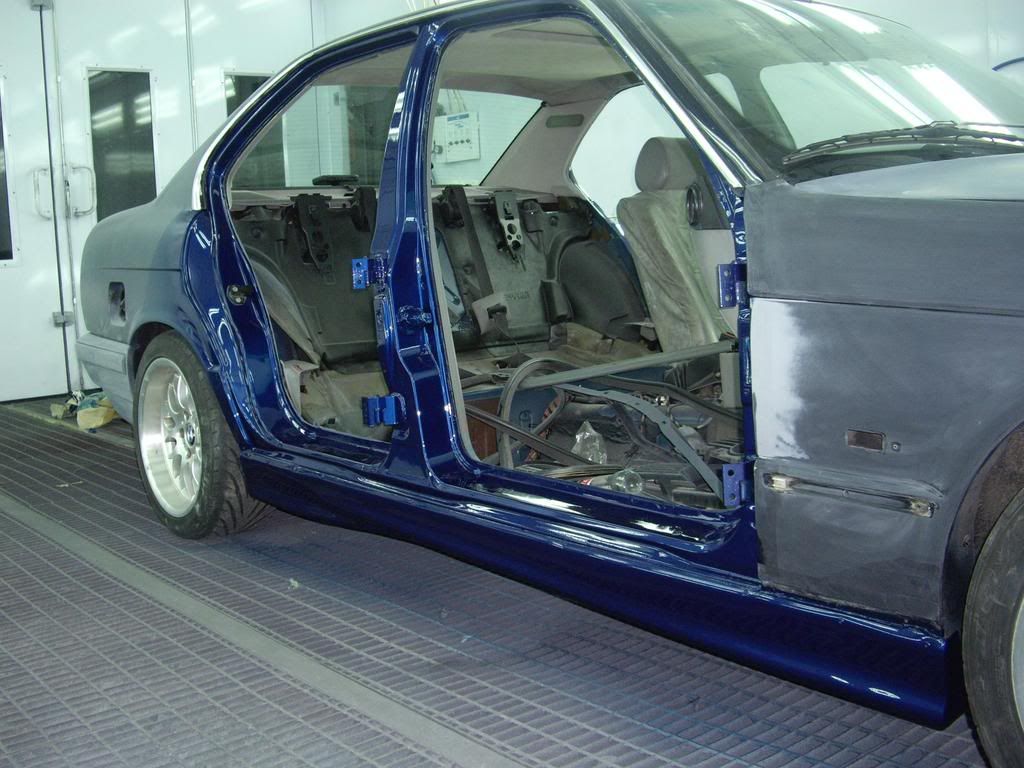

dørene ferdig lakkert innvendig.
lakket innvendig i døråpningene også. montert skjørt.

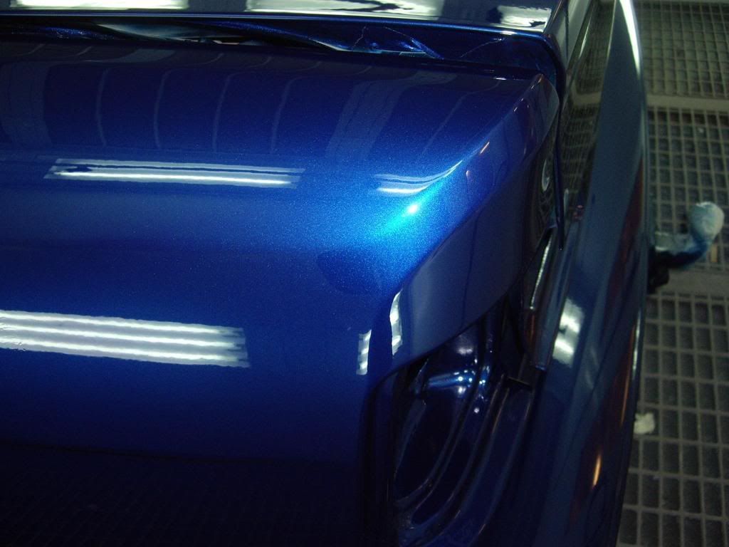

fargen på nært hold (klikk på forstørr bilde over, og se fargen nærmere)

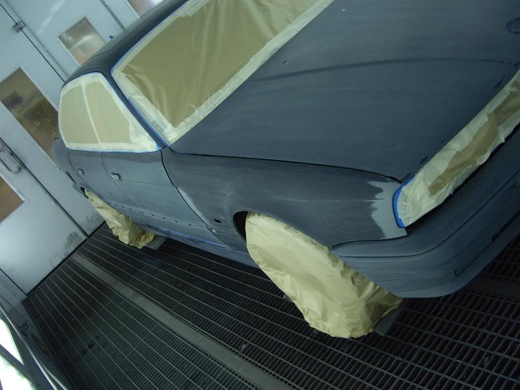

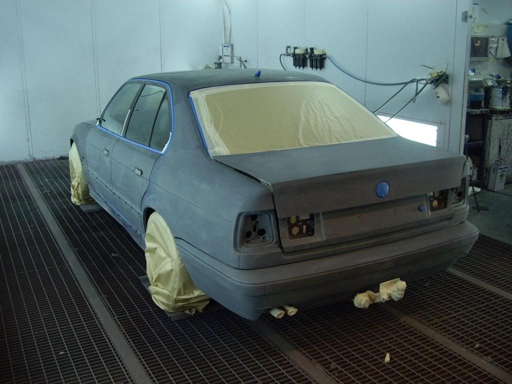

etter mange timer med sliping og sparkling, grunnet jeg hele bilen utenom tak og forskjermer med 2k fyller,også atter sliping.
så begynte jeg på montering av dører. noe som viste seg å være et helvete å justere. hehe, slet mye med de 2 første dørene. dekket ruter og åpninger, og gjorde den klar for sprøyting.

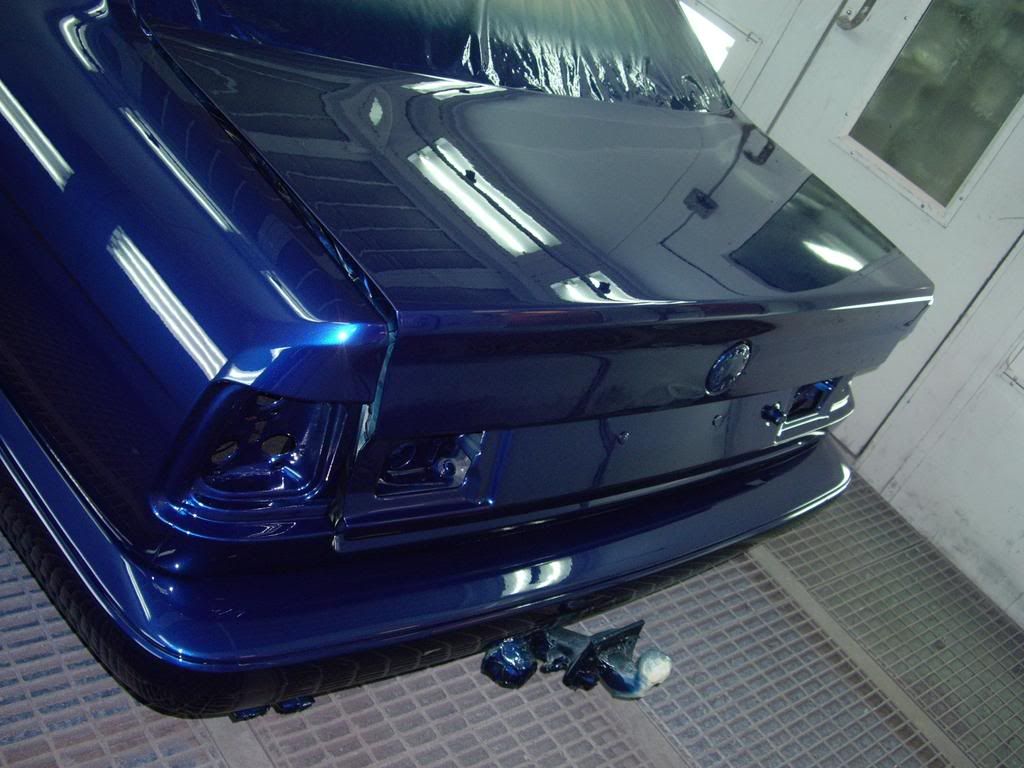

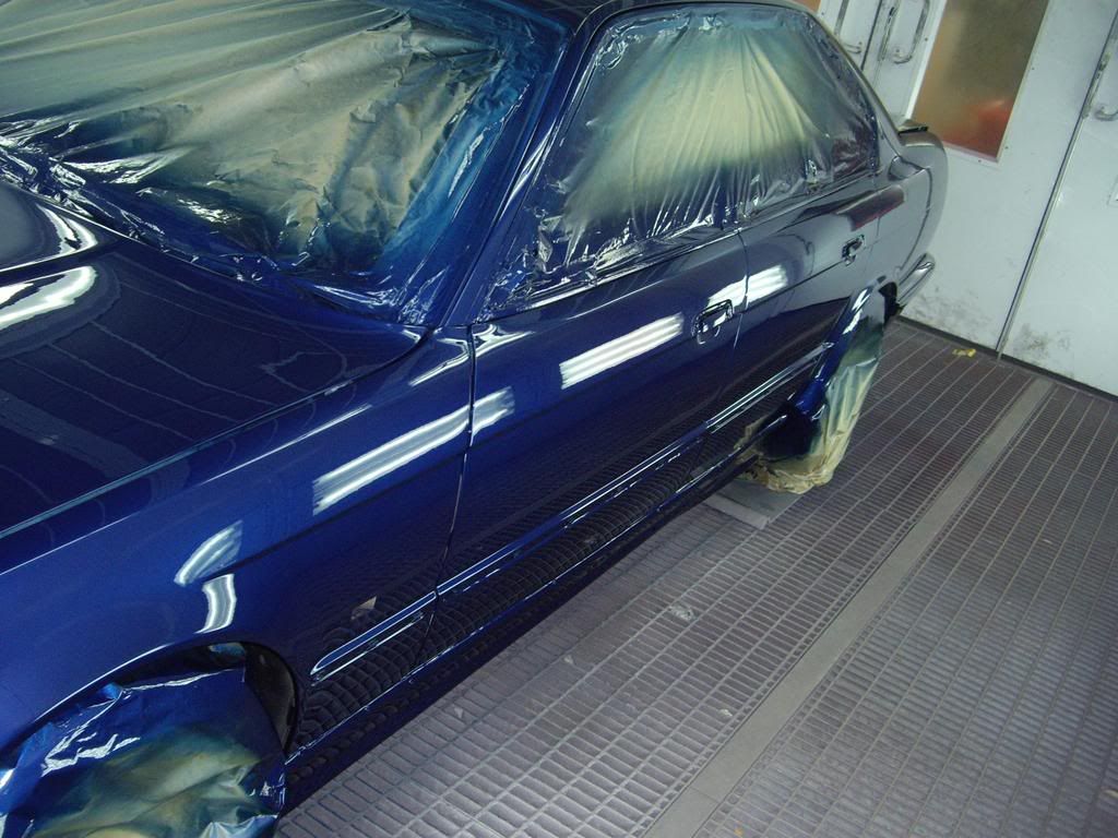

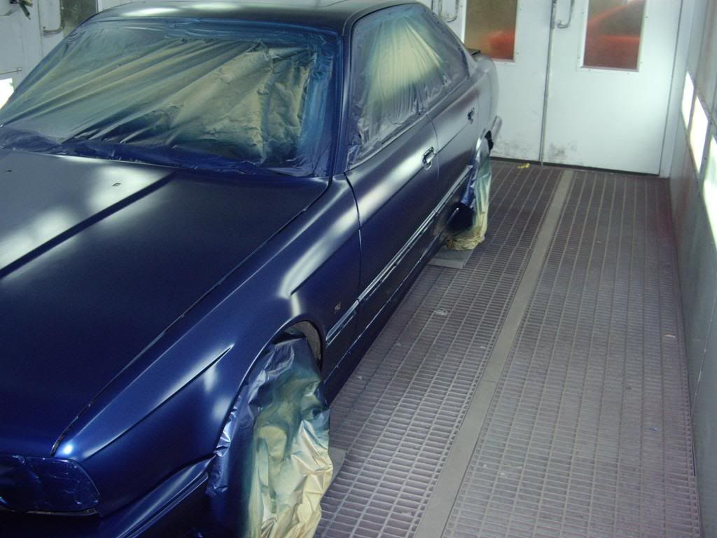

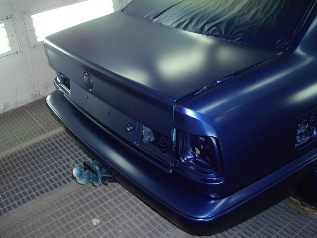

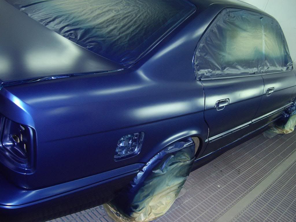

selve sprøyte jobben var ikke meg som tok, men en an på jobben.
la først et strøk med svart, men har ikke bilde av det.
Base:

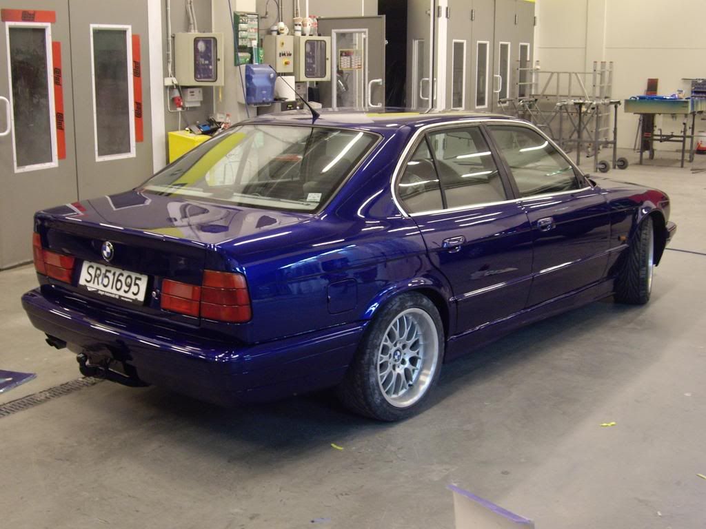

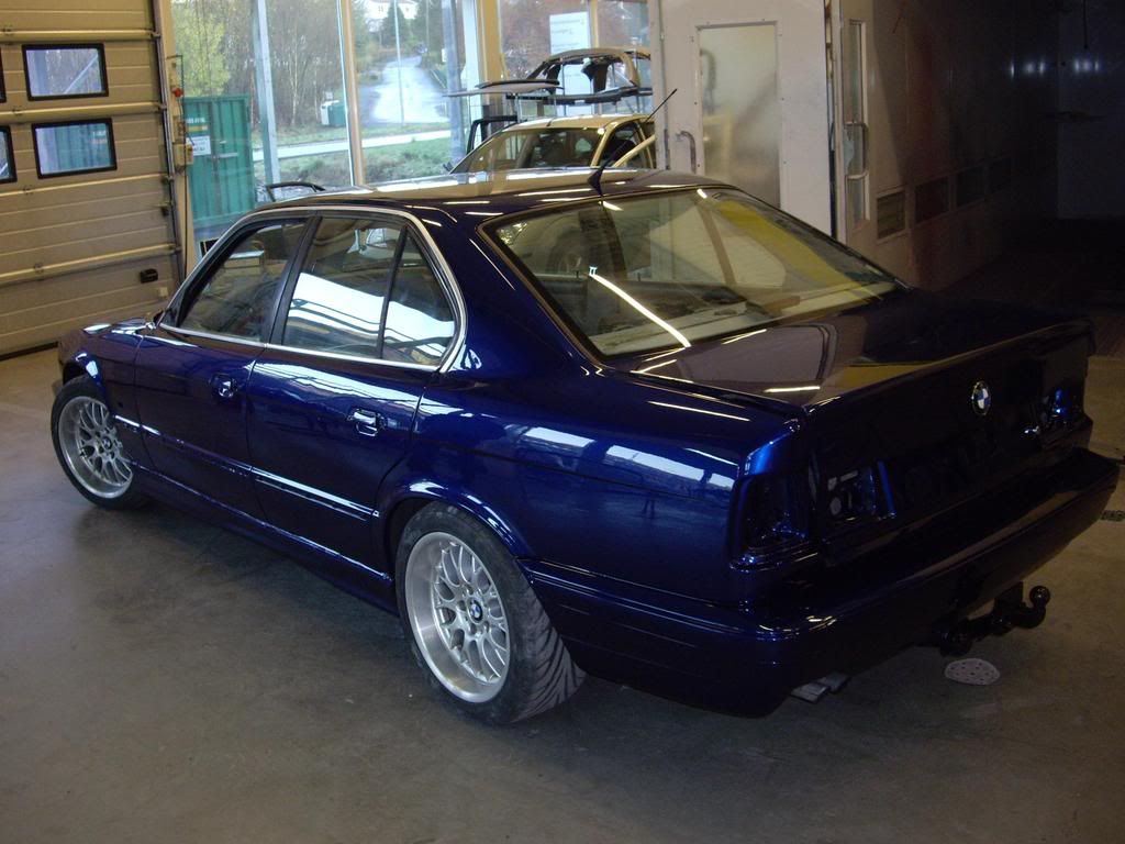

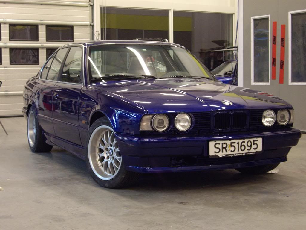

Blei skikkelig bra det der!
Litt senk (spesielt forran) og Rieger ad-on frontleppe så er du i boks :D Ville kanskje gått for hvite blinkere rundtom siden du gikk for den fargen
