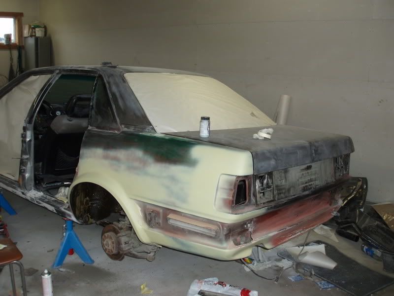

Men har fått gjort litt småtterier i dag og.

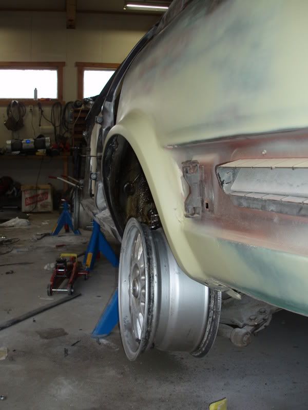

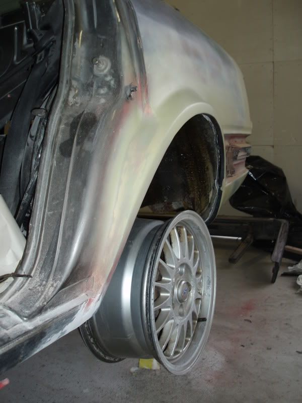

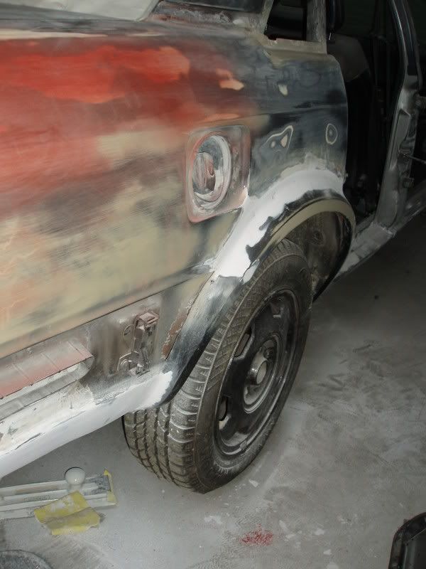

Er skikkelig fornøyd med hvordan breddinga har tatt form:)

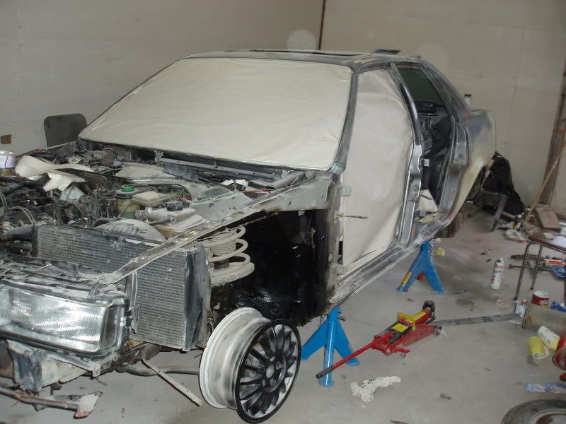

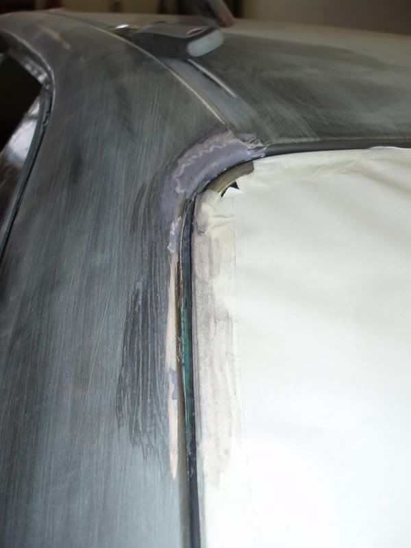

har starta med å maskere litt.
Dukker alltid opp litt småsnusk på veien:P

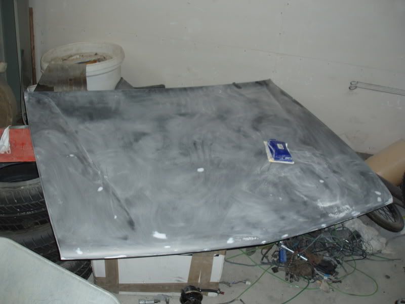

Panseret er klar til lakkering.

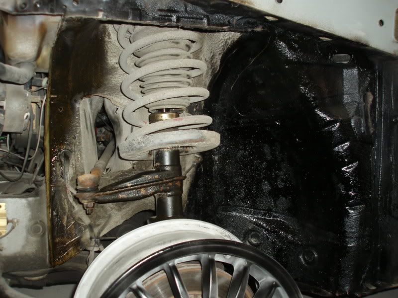

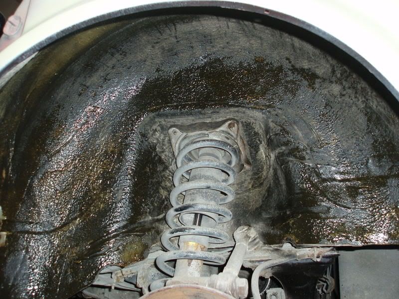

Har smæsha på med tectyl i hjulbuene på venstre side.

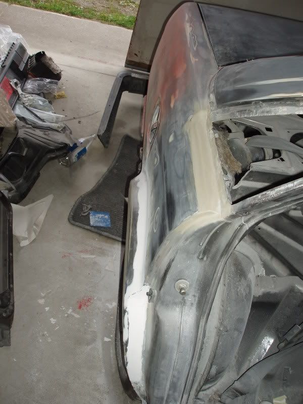

Breddinga på høyre side. Er ikke helt ferdig enda.
Kommer nærmere og nærmere lakkering nå:)
Blir godt å bli ferdig med karosseri og heller prioritere motor og funksjon:)
  • Svar 908

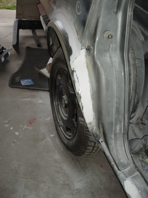

Mine var jo bua fra før de og. Men en en blanding av rust og sparkel så måtte jeg finne på noe:P
Kan brette ut de to "brettene" på breddinga så blir det enda mer bredt og. Men det tror jeg ikke ajeg har så mye bruk for.
Er masse jobb å bredde. Det tar noen timer kan man si:P Men er så avgjort verdt det når du er ferdig:)

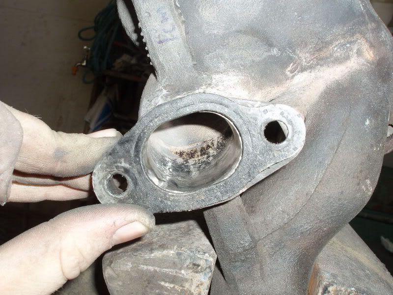

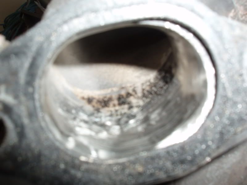

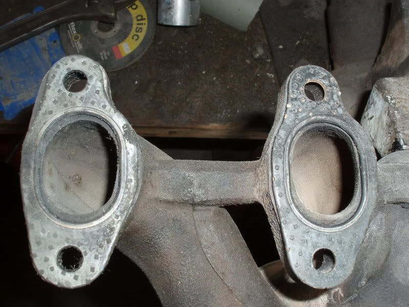

Prøvde å leke meg litt med porting og. Begynte på eksosmanifolden. Men noe så sykt dårlig har jeg aldri sett:P
Er veldig mye man kan slipe bort. Men skal jo ikke ha den uansett:P var bare moro å prøve.
Men den jævla dremeln koka jo:(

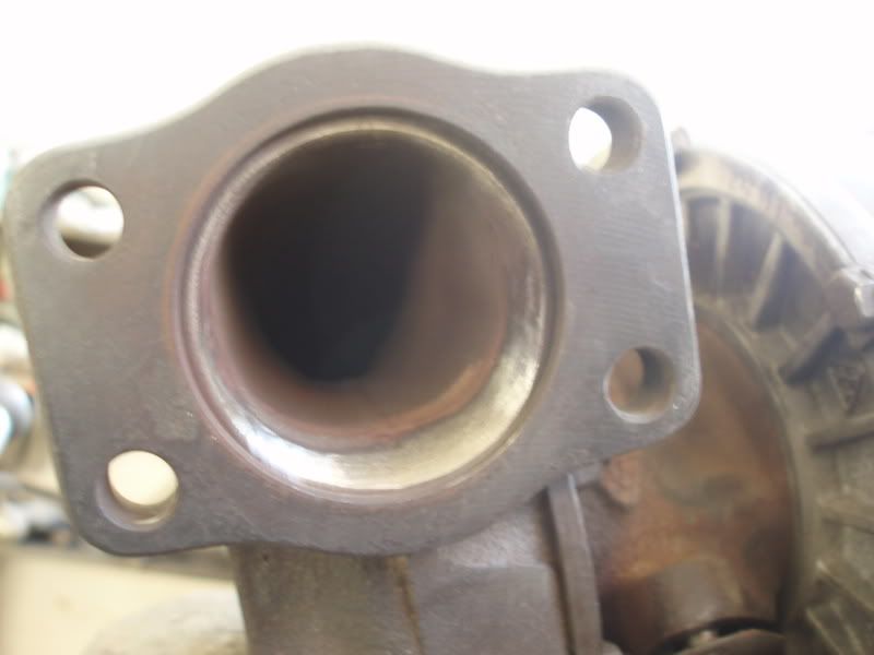

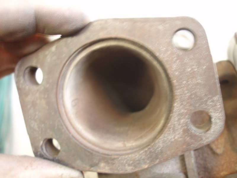

Turboflensen.
Begynte å pusse litt på den og. Men da gikk dremeln i stykker:(

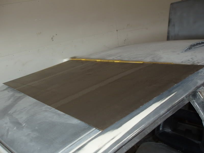

Nå blir taket prioritert. Om noen kan hjelpe meg med å få tak i ei 1mm ca plate til taket i trondheim rundtomkring så hadde det vært kjempe. Har bestilt på jobben men den plata har rota seg bort.
Skal også sveise det siste nå før lakkering. Og sparkle og pusse myyyyye.
Er kjedelig som fy men får det igjen etter lakkering:)
Lagde meg forgrening/enderør til eksosen i dag. Ble bra synes jeg sjøl:P Glemte den klart igjen på jobb.

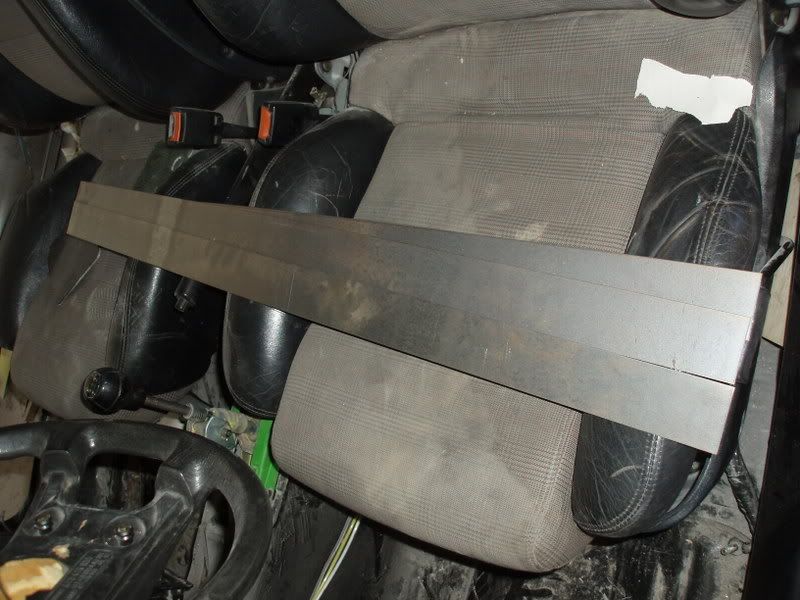

Har også fått tak i plate:)
Også noen som skal stive opp taket litt.
Lurer på å punkte på plata også legge tinn eller noe i skjøtene. For ellers vil taket slå seg ganske så bra. Om jeg ikke jobber TREEEEEIGT da.
