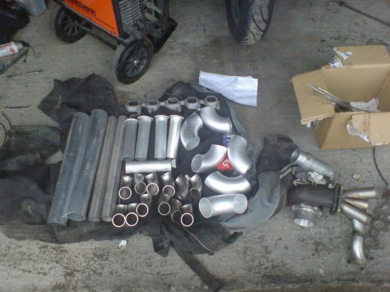

Ligger godis i posten og venter på meg:

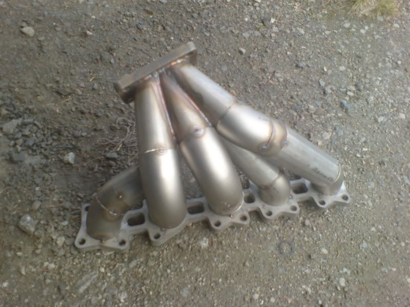

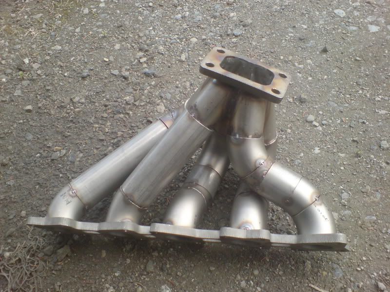

12 x Böj 48,3x2,0mm rostfri
2 x Rostfritt rör 48.3x2.0mm 0.5m
6 x 75mm aluminium böj 90 grader
2 x 75mm aluminium rör 0.5m

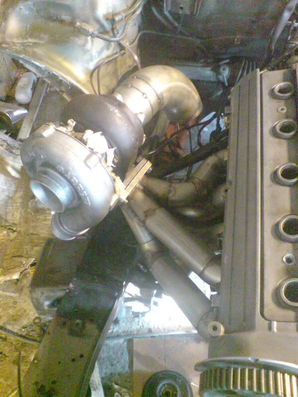

5 x 50mm runners med fullradietratt

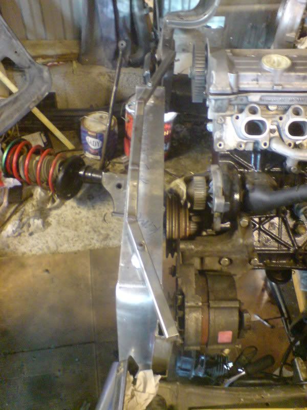

Håper også at jeg blir ferdig med å skjäre/dreie aluforinger til understell så jeg får bilen på hjul i ferien. Skulle värt rydda litt under/rundt/OVERALT bilen:P
Også fortsatt veldig usikker hva jeg skal gjöre mht svinghjul.
Kan få tatt noen bilder av de to svinghjulene.

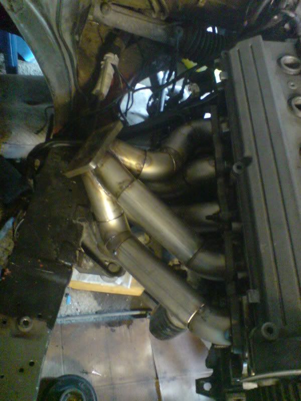

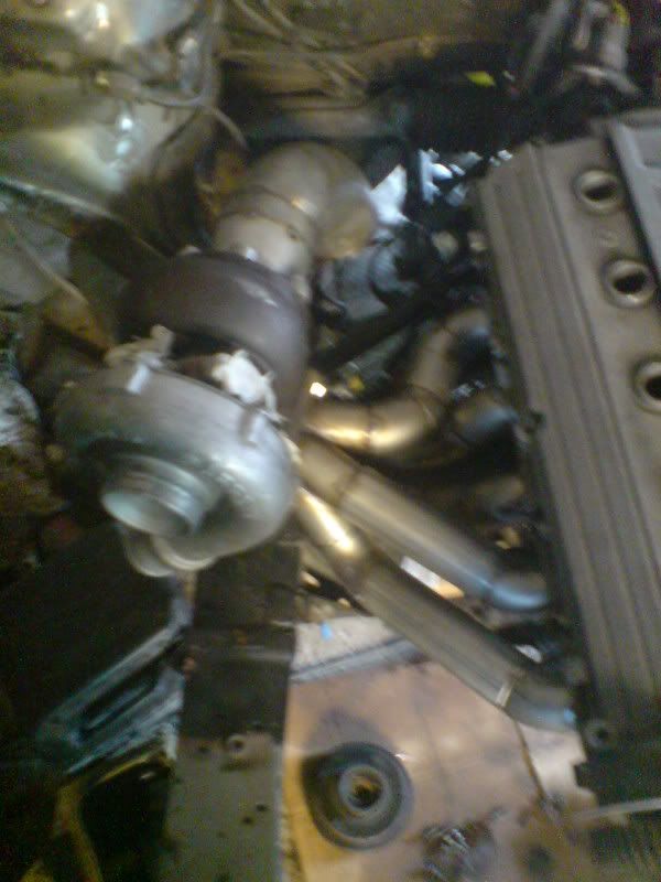

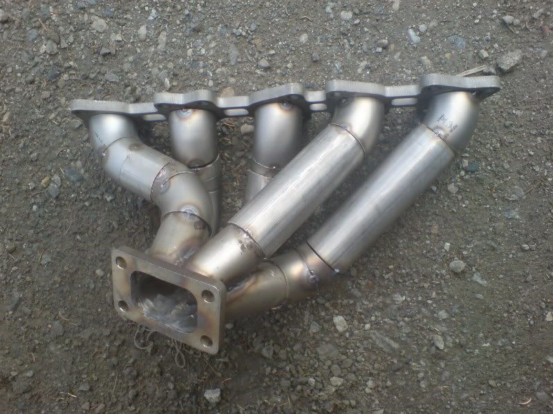

Er bare å ta seg jævlig god tid med å tilpasse rørene.
Brukte vel rundt 6 timer på å tilpasse det.
På Tirsdag blir alle foringene til understellet ferdig.
Så da kommer den forhåpentligvis på hjul.

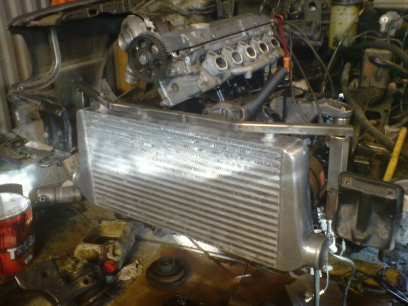

Får også henta meg aluplate til innsuget så jeg får starta med det og.
