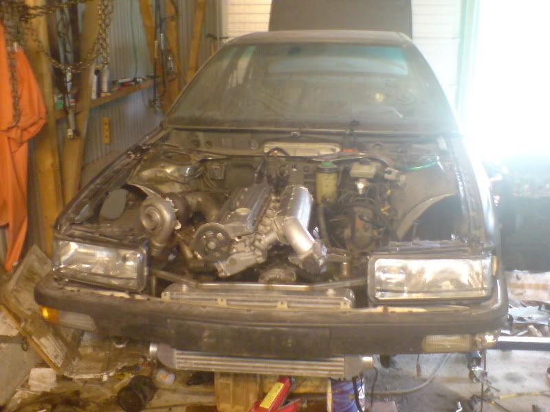

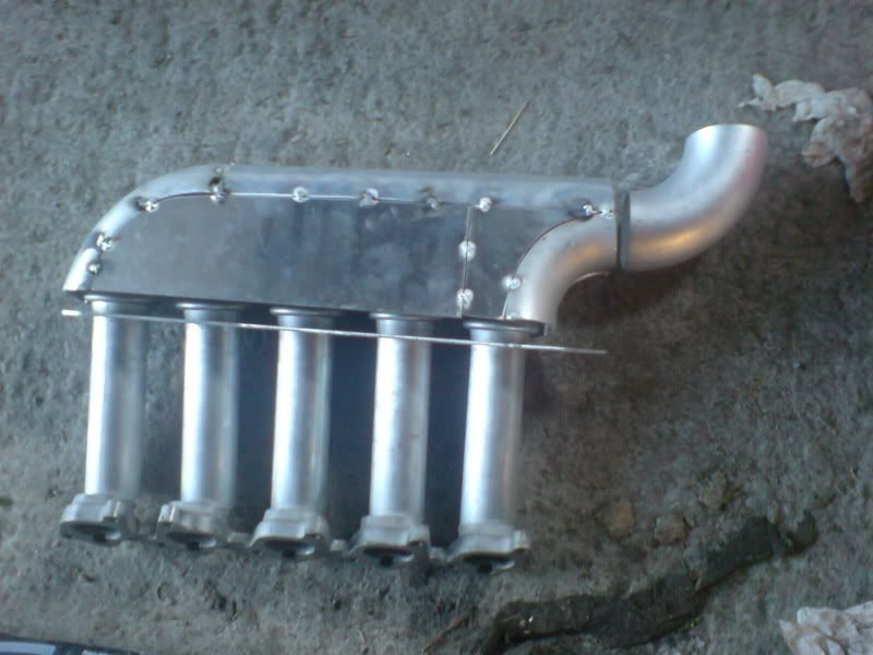

To spørsmål:

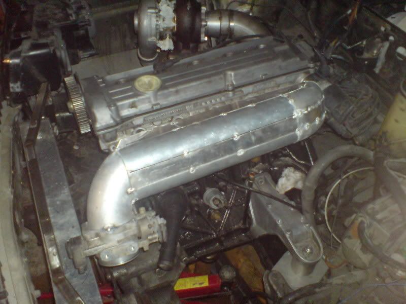

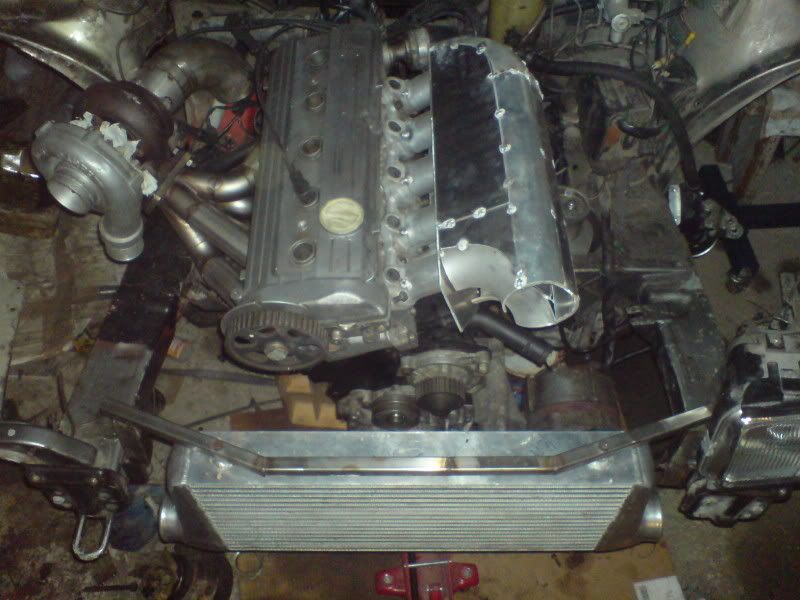

Havner ikke utblåsen på turboen i en veldig snodig vinkel mtp rammevange og alt annet som er rundt der?

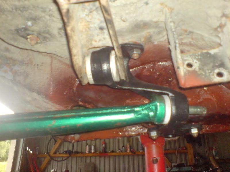

Og erstatter du alle foringer med aluminium?
Ellers ser det ut som en bra jobb med både sveising og fabrikkering :D
Neida, det går bra utblåsen. Alt er planlagt:)
Nei, har ikke erstatta absolutt alle foringer med alu. Noen originale står i enda.
Takk:) Får mer mot når man ser at det går fremover.
To spørsmål:
Er jo bare å snu kompressoruhuset på turboen da.. 6 små bolter så snur du det dit du vil..
