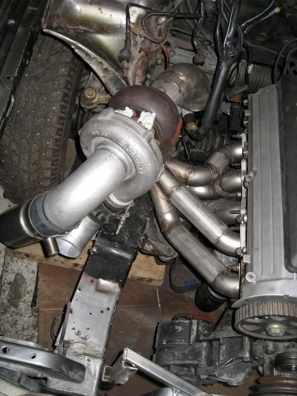

Bilde av prøvemontering
Må flytte motoren litt lengre bakover. Har hørt at den bare kan flyttes 7cm med tanke på akslinger. Jeg har behov for å flytte 4-5cm.

Fikk tatt noen kjappe bilder med skikkelig kamera i sted og.
