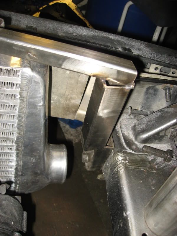

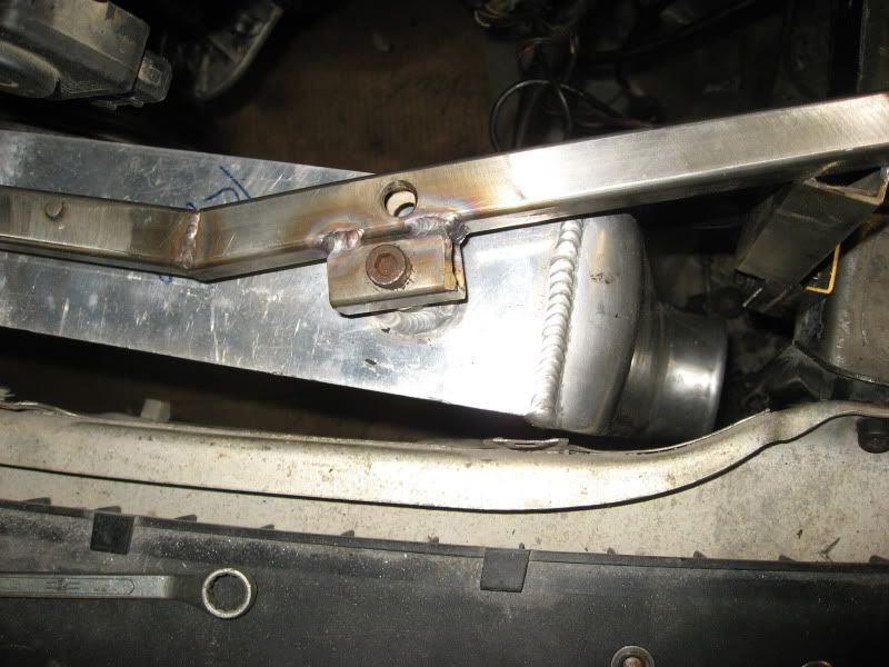

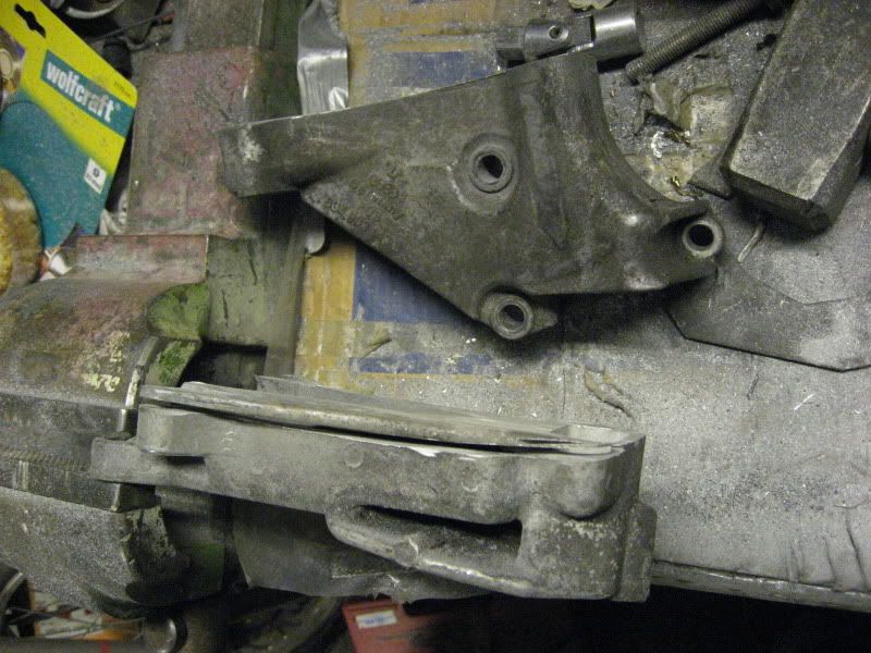

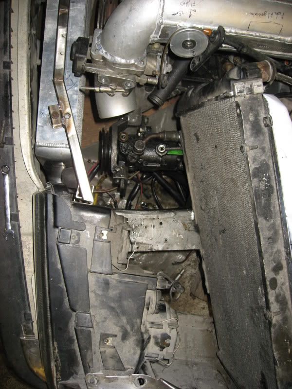

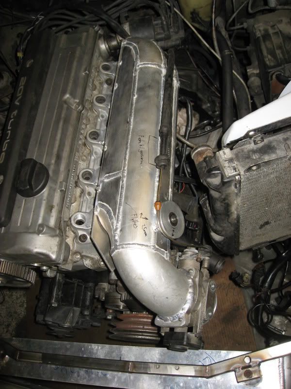

Først noen bilder av IC feste:

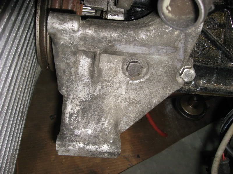

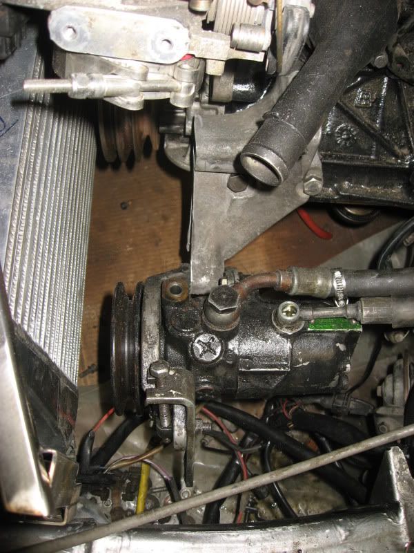

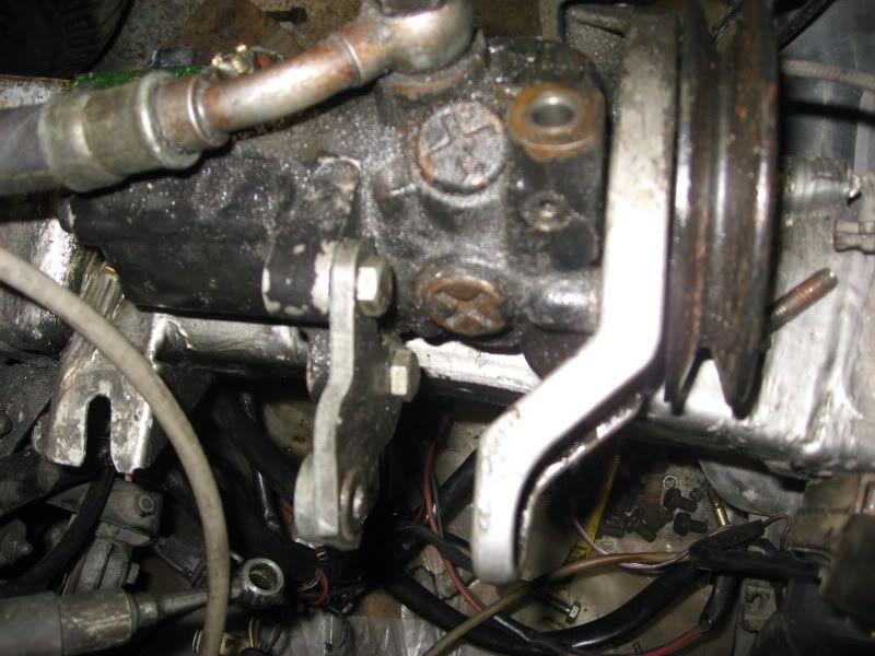

Løsningen på servo:
Ser ut til at det skal fungere. Må finne på no lurt med stramminga.

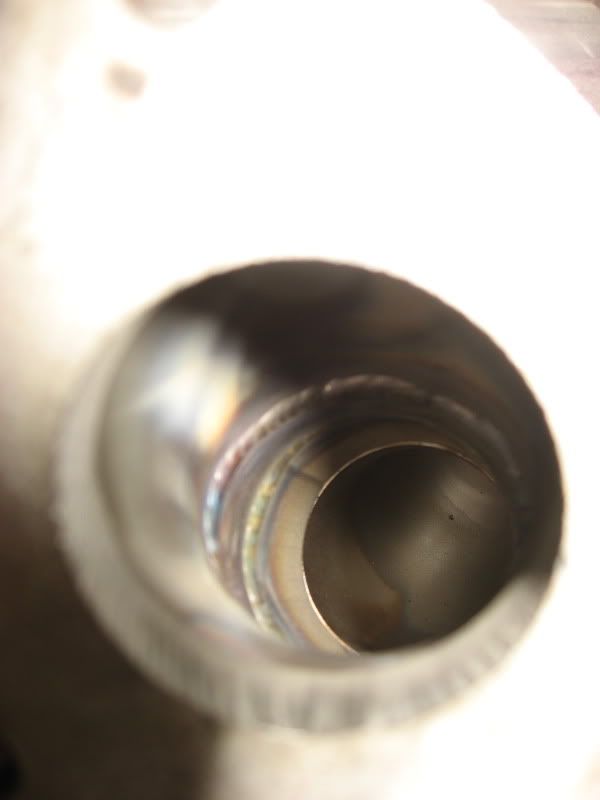

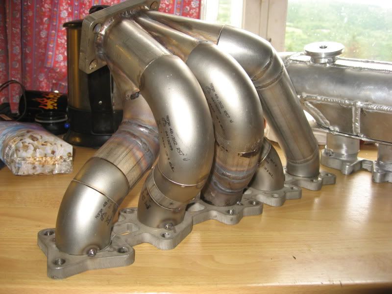

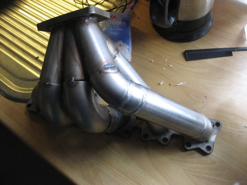

Sveisene på grenrør:
Grenrøret blir ferdig til neste helg med utgang til WG.
Må si jeg var litt tvilende i starten av tråden, så mer ut som du ødela alt da, men ser bra ut nå. Pene sveiser og ser du som du klarer deg fint med motorbygginga :).

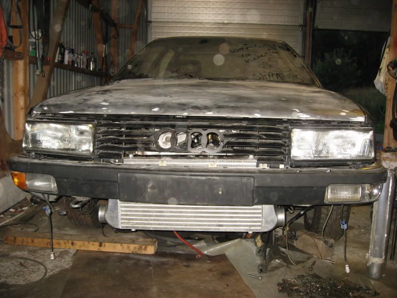

Men hvorfor har du revet ut alt av asvaltmatter egentlig? Du er klar over hvor bråkete og skranglete bilen blir uten de når alt av karrosseriplater står å vibrerer? :P Vekten du tjener på å fjerne de er ikke akkurat noe du merker noe særlig til, jeg syns hvertfall det er bedre å ofre litt vekt for komforten og heller ha en komfortracer. Men det er nå min mening, ikke sikkert alle er enig i det :).
