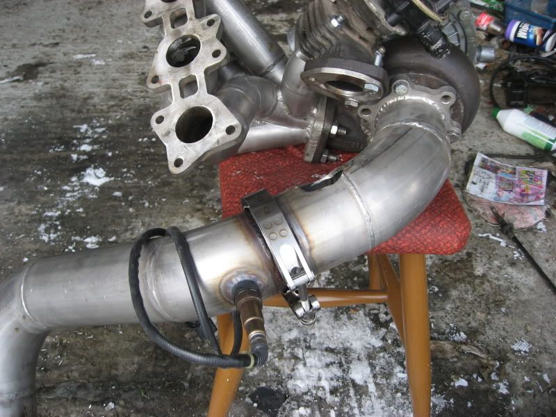

Fått sveisa litt på downpipe:

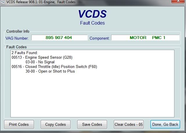

Skal få sett litt på elnettet i dagene fremover nå.har kjøpt meg vagcom så jeg får sett litt på deg via pc. Håper jeg blir no klokere av det da.
Da har 10vt fått nye plugger. Grunnen til at den ikke starter når den er varm er fordi den drukner i bensin. Planen var å kjøre på med mer ladetrykk. Er det nødvendig å skru ned bensinmengden da?
Fikk også kjørt diagnose på 20vt.
Noen som vet hva dette betyr?
G28 er vel grei. For den skal det være feil på.
Men resten? Er det en grunn til at den ikke gir gnist?
Hallo, nå skal ikke jeg si at jeg er audi ekspert. Men den siste feil mld viser til en sensor som står i forbindelse med bensin tilførselen. På min bil så styrer den tomgangen(min er gåen, varm bil så stopper den å gå på tomgang). Men det du kan sjekke er om du har kortsluttet sensoren mot +, feil kobling kan gjøre at du ikke får strøm til coil osv. Du må nok frem med et voltmeter å sjekke hvor du mister spenning.
Ble fortalt at det er bryteren til tps. At den ikke er helt lukket. Og at det ikke har noe med tenning å gjøre.
G28 er triggersignal fra svinghjul. Den skal vise feil når motor står rolig. Men kan uansett være den har jeg blitt fortalt. Neste som står på programmet da er å måle avstanden mellom pinnen og føleren.

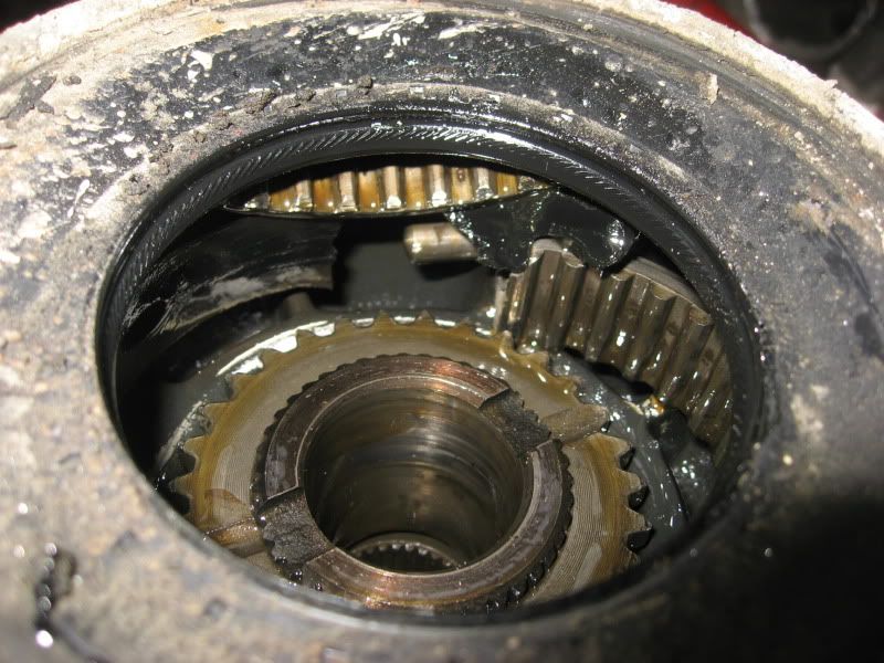

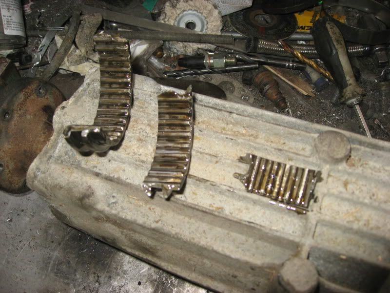

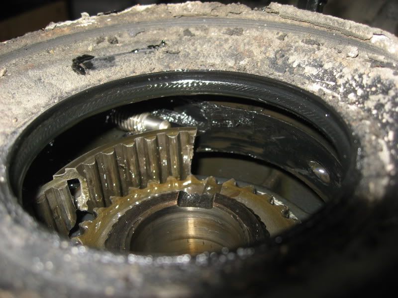

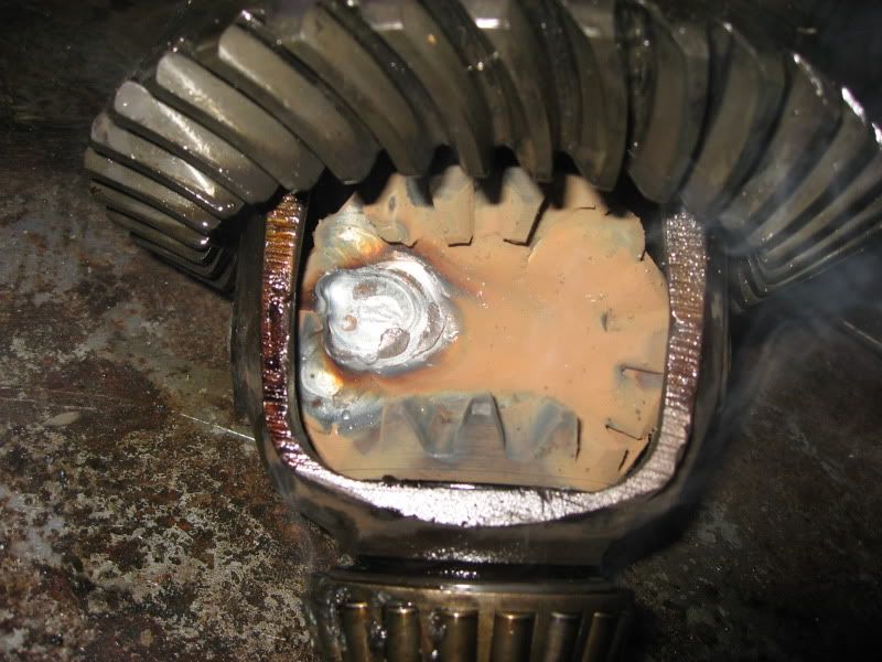

Sleit med at spærre til diffen ikke ville fungere. Dette var grunnen.
løsningen ble:
