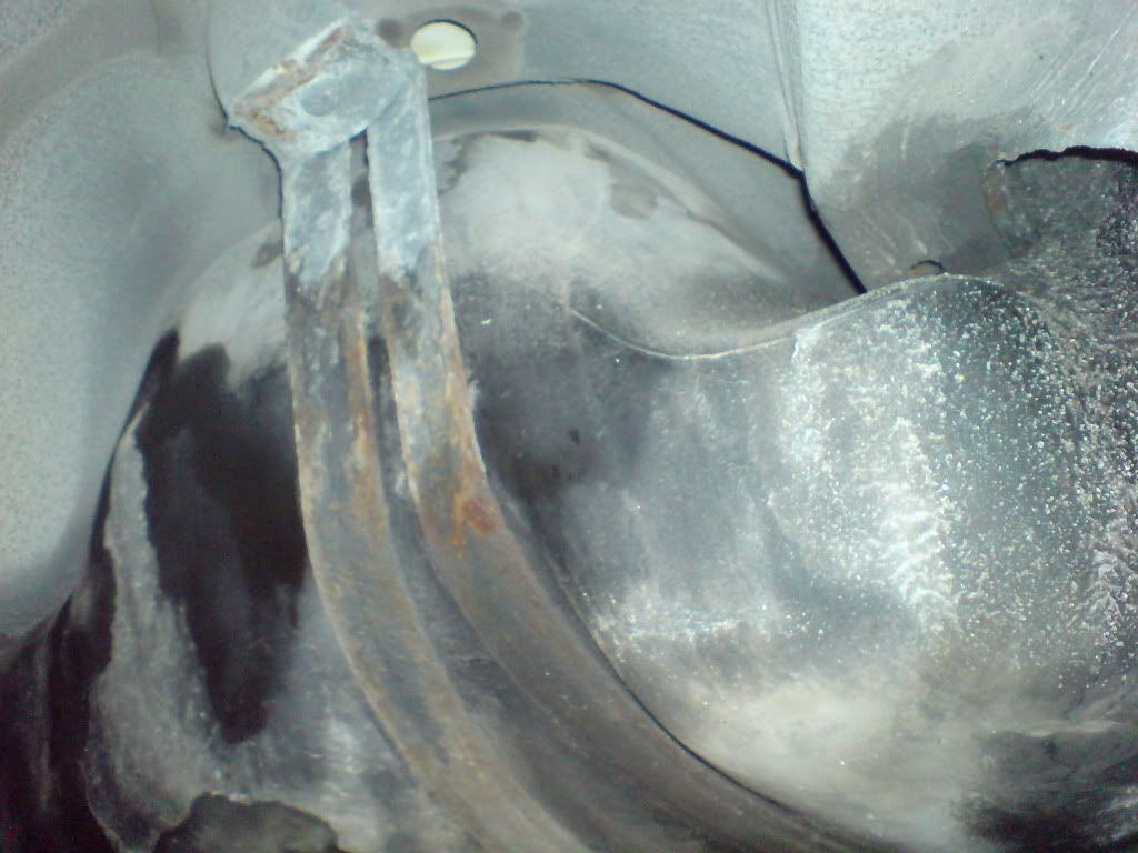

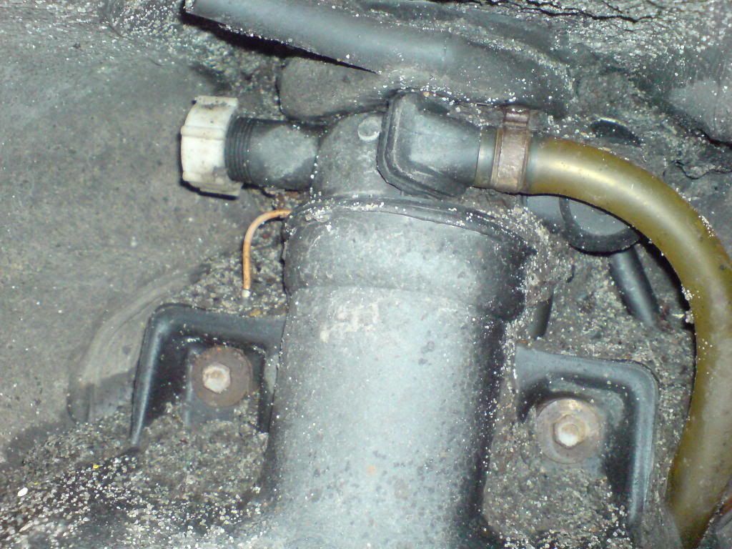

legger med litt bilder hvis det sier noen noe...
somsagt har jeg ikke så mye peil. hva er den hvite skruknotten til venstre på den ene bilder, den fikk jeg nemlig skrudd litt på, jeg tenkte da at den sikkert skal være igjen, så jeg stramma den jeg. riktig?

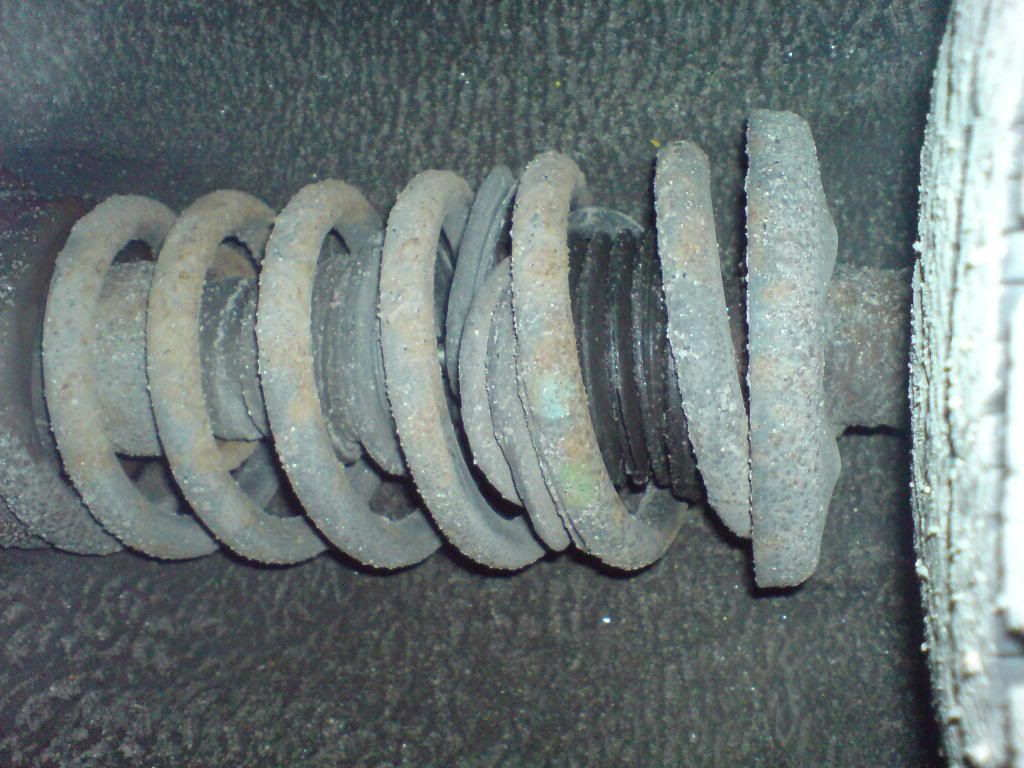

på begge bakdemperene har disse støvbeskytterene sprekt og ligger bare trykkt nederst på sylinderen.
tror ikke demperene er ødelagt, men står bilen inne over natta virker det som sylinderene blir litt tørre, fordi det knirker i dumper. står bilen ute skjer ikke dette.
hvor vannskelig er det å bare bytte det som er ødelagt? noen som har gjort noe liknende før?
legger med noen bilder her også jeg
det gjelder begge bakdemperene.

Bytte av mansjetter på dempere bak er ikke så gærrnt å hive seg på.
Skaff mansjetter, så er du igang. 2 stk 17fastnøkler og en liten skiftnøkkel, dette er alt du trenger.
jeg hørte at man må av med hele demperen, og at det er endel deler i den. trenger man ikke noe til å holde fjærene sammen?

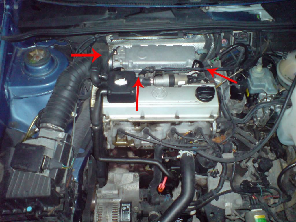

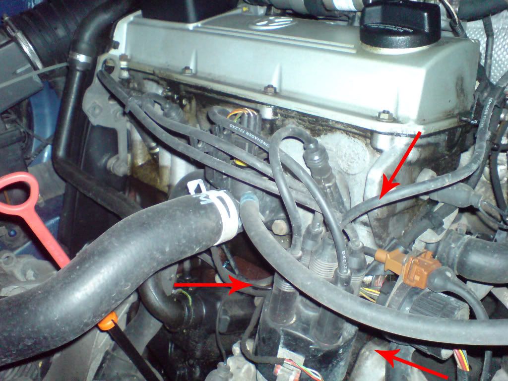

skal prøve og få sjekka det ut i morra, men bare så jeg er sikker, tok noen bildet av motorrommet i dag.
dette er forgasseren sant? er det under denne jeg skal se? så jo ut som den satt rimelig godt..
og dette er fordeleren? skal jeg bare dra i dissa gummislangene så kommer de av? også måle på de?
