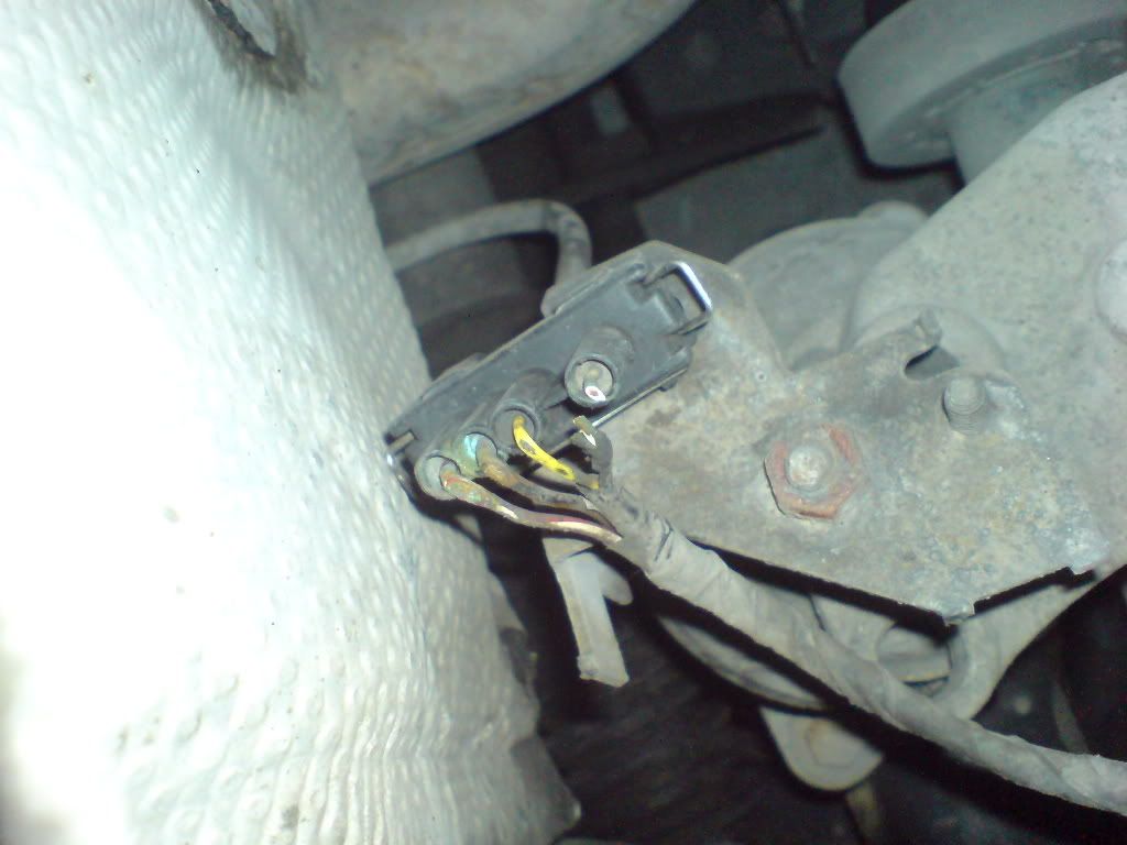

Du kan ikke se føleren, den er nede i eksosrøret ved katalysatoren, men det er der kontakten er (kabelen er skøytet). Når jeg putter end armen så ser jeg jo selvfølgelig ingenting, kun føler meg frem.
Ser at kontakten din ikke er skrudd fast på motorfestet, men dingler under festet og rett over drivakselen din. Kan hende kabelen din har blitt skada og derfor den oppfører seg slik den gjør. Dra ut kontakten slik at den går i nødmodus :)

da var kontakten nappa ut. og ved første prøvetur gikk det ikke akkurat tipp topp. hjalp ikke en skit. men så lurer jeg på om jeg noen gang har hatt denna lambda føleren også da. viser til noen bilder av kontakten som ikke så helt bra ut.
detta er før jeg har tatt den av da. ser at alle ledningene er slipt ned tl kobberet.og en er kappet rett av.
da var den av. la også merke til at feste ikke satt fast lenger, så ut som den var brekt.

men hva med den ledningen som er kuttet over på stikke du har bilde av? den ledningen som er hvit.

hva med det bildet? skal jeg sette den på igjen?
