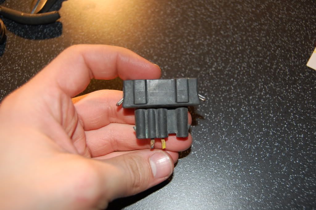

bare tok av hele dritten jeg. er så ødelagt uansett, men aner ikke åssen jeg skal få ut de ledningere som er der da? nytter ikke å dra og finner ingen lur åpne/lukke mekankanisme. noen som veit? er det mulig og få ut ledningene egentlig? eller må jeg kjøpe ny?
foresten bestillt nye pluggledninger også i dag, 400 spenn for alle sammen, var ikke ille syntes jeg. så prøver:P

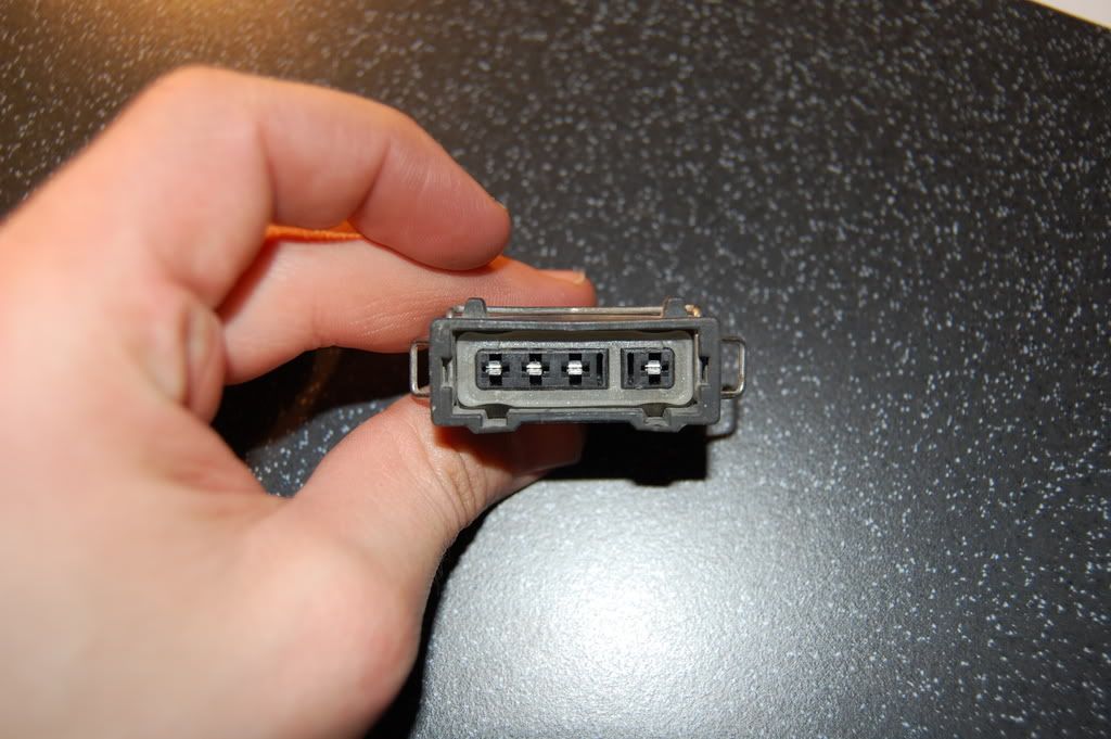

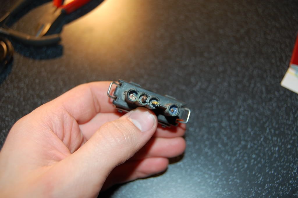

legger ved noen bilder som vanlig. her av denna kontakten som jeg gjerne vil festa nye ledningere i, eller bytte de som står der hvertfall.
all plastiken er jo støpt, så må være noe dytte/dra muligheter hvis det er mulig og få de ut igjen. selv om jeg føler jeg har tatt i ganske bra

de blå gumme knottene rundt ledningen klarer du sikkert å pirke opp med en spiss gjennstand ala sikkerhets nål eller noe i den duren. så trenger du egentlig et spesial verktøy til å trekke ut den kabelsko saken, tror du får kjøpt denne på biltema. eller så kan du betille et helt nytt stikk hos møller da tror jeg du får med det du trenger.
