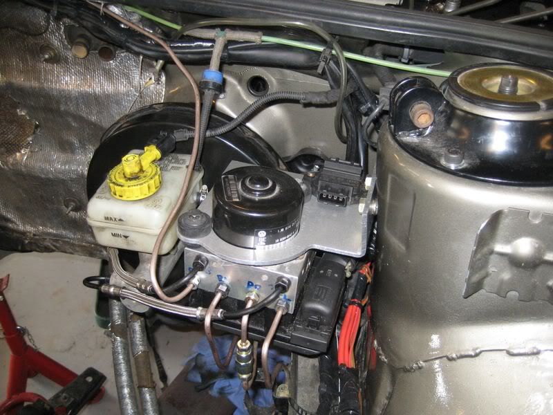

hiawata Skrevet April 15, 2009 Forfatter Rapporter Share Skrevet April 15, 2009 Ble litt custom deler i går: In action! Den ferdige braketten kommer når jeg får vasket av tapen. Modda A3 bremsekraftforsterkeren til å passe på Golf2 pedalstellet. Gjenge opp stanga til M12 krevde to mann og mye svette og såre knoker. Tusen takk for hjelpen JA;) Siter Hiawata Prosjekttråd: Golf 2 syncro 1.8Thttp://www.bilforumet.no/prosjektforum/187834-hiawata-s-golf-2-g60-syncro.html Lenke til kommentar Del på andre sider More sharing options...

hiawata Skrevet Juni 30, 2009 Forfatter Rapporter Share Skrevet Juni 30, 2009 Skjer det noe her? :) Her skjer det veldig lite om dagen da jeg har fått en liten valp i huset. Så jeg måtte bruke A3`en på trackday på fredag: men her er en liten mini oppdatering. A3 ABS enhet er nå på plass med custom brakett. Siter Hiawata Prosjekttråd: Golf 2 syncro 1.8Thttp://www.bilforumet.no/prosjektforum/187834-hiawata-s-golf-2-g60-syncro.html Lenke til kommentar Del på andre sider More sharing options...
