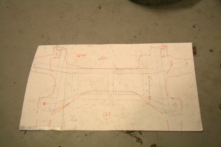

hiawata Skrevet Desember 20, 2009 Forfatter Rapporter Share Skrevet Desember 20, 2009 Malen min: Og en liten skisse for ny hovedtravers: Planen er å få laget noe i crome moly rør for å få ned vekten og øke styrken;) Siter Hiawata Prosjekttråd: Golf 2 syncro 1.8Thttp://www.bilforumet.no/prosjektforum/187834-hiawata-s-golf-2-g60-syncro.html Lenke til kommentar Del på andre sider More sharing options...

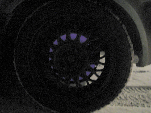

hiawata Skrevet Desember 20, 2009 Forfatter Rapporter Share Skrevet Desember 20, 2009 Siden dere sikkert forstår engelsk gidder jeg ikke å oversette da jeg skrev dette i tråden min på vortex, som blir noe hyppigere oppdatert for ded som ønsker å følge med oftere. http://forums.vwvortex.com/zerothread?id=4059536 I had it out for a test drive in the snow the other day. And I tested it without the ABS connected, and the brakes still sticks after some driving: Rear left brake disk after 20km drive: I did some more research and found that if I released the master brake cylinder from the vacuum unit the brakes released. I think this is so wierd, so I think I`ll just swap both master and vacuum unit from the A3 to a G3 unit I have. If anyone have any explination I`ll be happy! Siter Hiawata Prosjekttråd: Golf 2 syncro 1.8Thttp://www.bilforumet.no/prosjektforum/187834-hiawata-s-golf-2-g60-syncro.html Lenke til kommentar Del på andre sider More sharing options...

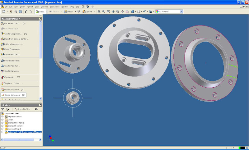

hiawata Skrevet Desember 20, 2009 Forfatter Rapporter Share Skrevet Desember 20, 2009 Så har jeg sittet å konstruert litt. Justerbare fjærebeinslager; Siter Hiawata Prosjekttråd: Golf 2 syncro 1.8Thttp://www.bilforumet.no/prosjektforum/187834-hiawata-s-golf-2-g60-syncro.html Lenke til kommentar Del på andre sider More sharing options...

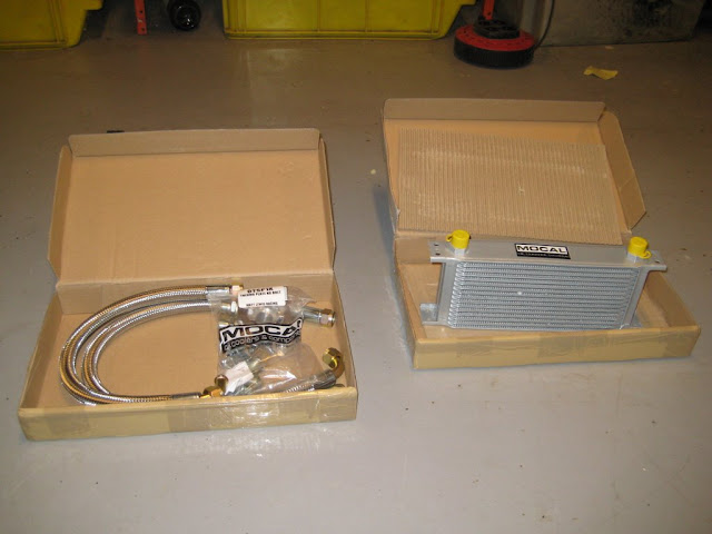

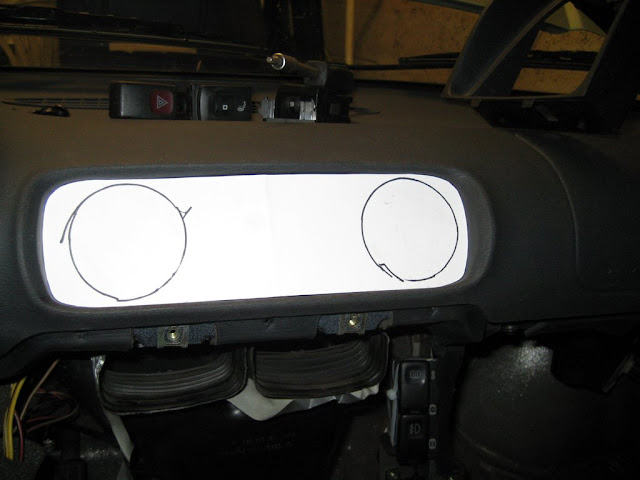

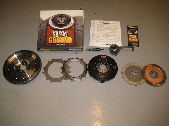

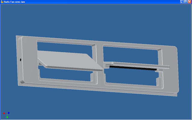

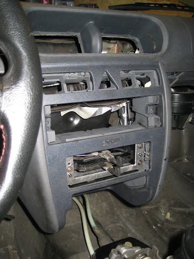

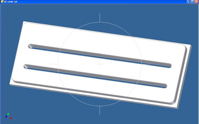

hiawata Skrevet Januar 17, 2010 Forfatter Rapporter Share Skrevet Januar 17, 2010 Det dukket opp noen deler denne uka. Ny clutch fra clutchmaster:) Mocal oljekjølerkit fra ebay: Så har jeg begynt å montere midtkonsoll i bilen, og laget en brakett for innfesting av mekanismen for varmeregulering: samt en mal for å få instrumentene på plass: I tilegg har jeg sittet hjemme og konstruert noen deler for å få litt jåleri på plass: Deksel for varmereguleringsmekanismen Samt nye vifteluker: Siter Hiawata Prosjekttråd: Golf 2 syncro 1.8Thttp://www.bilforumet.no/prosjektforum/187834-hiawata-s-golf-2-g60-syncro.html Lenke til kommentar Del på andre sider More sharing options...

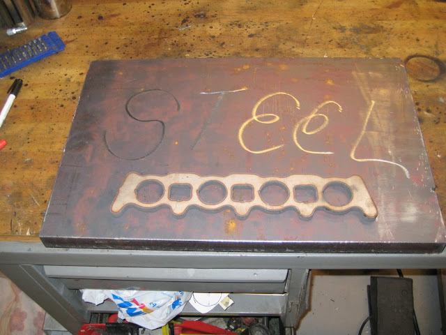

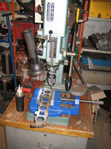

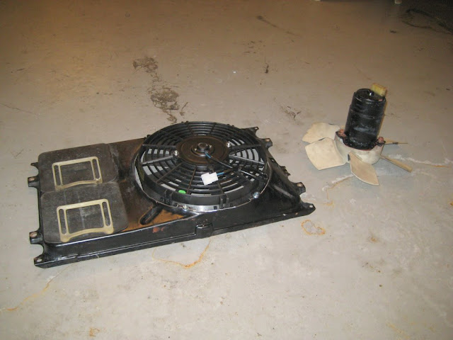

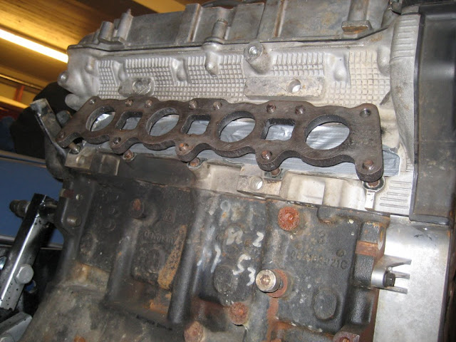

hiawata Skrevet Mars 9, 2010 Forfatter Rapporter Share Skrevet Mars 9, 2010 Nå har jeg fått laget meg ny eksos flens til den andre motoren, så da blir det å begynne å sveise turbomanifold i nærmeste fremtid. Vi har nå fått ny søylebormaskin, og jeg har skaffet en kraftig stålplate vi kan bruke som sveisebord;) Prøvemontering: Har også fått byttet til en smal radiatorvifte:) Siter Hiawata Prosjekttråd: Golf 2 syncro 1.8Thttp://www.bilforumet.no/prosjektforum/187834-hiawata-s-golf-2-g60-syncro.html Lenke til kommentar Del på andre sider More sharing options...

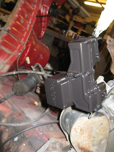

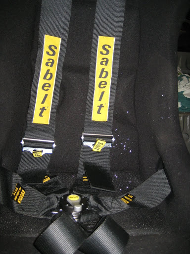

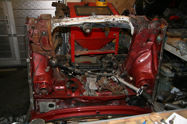

hiawata Skrevet Mars 9, 2010 Forfatter Rapporter Share Skrevet Mars 9, 2010 Da har jeg endelig 3 mnd etter at jeg betalte beltene mine på Pederesen Racing fått de i posten. Så nå er jeg igang med å lage tårnstag bak: I tilegg er jeg i gang med å utforske Haldex controlleren. Her er den glassblåst og lakkert, og et par microcontrollere er bestillt for å lage en styring av den;) Siter Hiawata Prosjekttråd: Golf 2 syncro 1.8Thttp://www.bilforumet.no/prosjektforum/187834-hiawata-s-golf-2-g60-syncro.html Lenke til kommentar Del på andre sider More sharing options...
