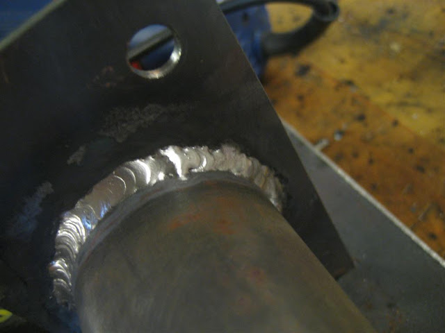

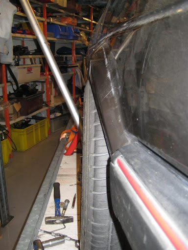

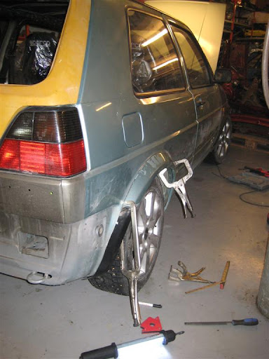

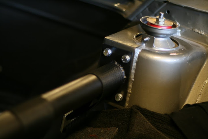

hiawata Skrevet Mars 28, 2010 Forfatter Rapporter Share Skrevet Mars 28, 2010 Liten oppdatering: Sveiset tårnstaget bak og montert det, men har bare bilder av litt tig sveis;) Så har jeg begynt å forbrede litt bredding av bakskjermene Siter Hiawata Prosjekttråd: Golf 2 syncro 1.8Thttp://www.bilforumet.no/prosjektforum/187834-hiawata-s-golf-2-g60-syncro.html Lenke til kommentar Del på andre sider More sharing options...

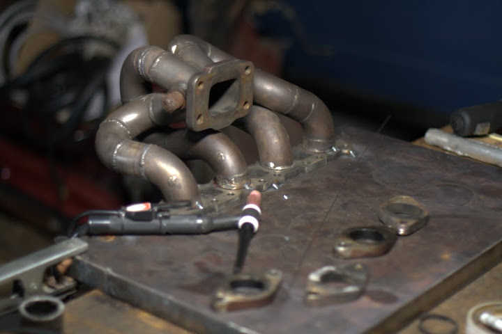

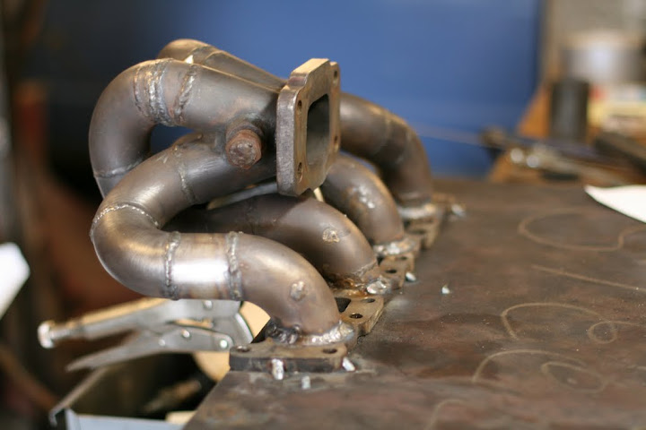

hiawata Skrevet Mai 8, 2010 Forfatter Rapporter Share Skrevet Mai 8, 2010 Uke oppdatering i bilder: Legg merke til vifte bryteren... Ferdig sveiset grenrør Siter Hiawata Prosjekttråd: Golf 2 syncro 1.8Thttp://www.bilforumet.no/prosjektforum/187834-hiawata-s-golf-2-g60-syncro.html Lenke til kommentar Del på andre sider More sharing options...

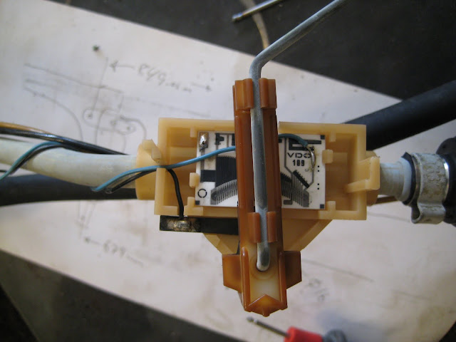

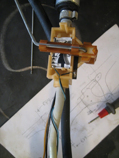

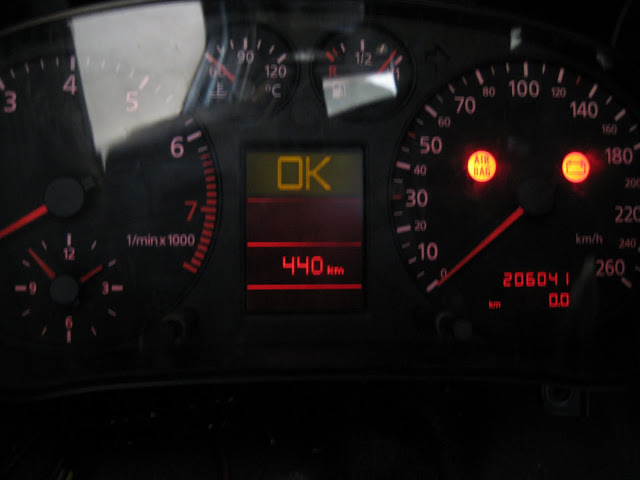

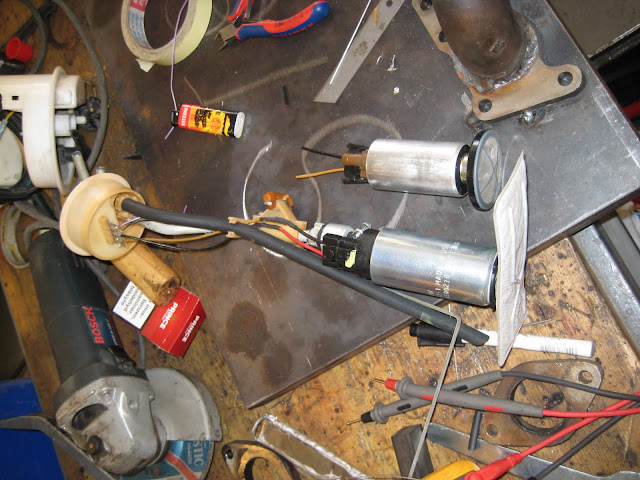

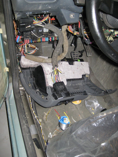

hiawata Skrevet Mai 8, 2010 Forfatter Rapporter Share Skrevet Mai 8, 2010 Uke oppdatering forts: Sommerhjul på A3`en: Lysbryter fra A3 koblet til: Koblet om tanknivåføler for å passe til A3 instrument: Satt inn walbro bensinpumpe: Koblet vekk pæreovervåkning, og nå virker tankføler. Bare Airbagsensor igjen, så har jeg feilfritt instrument:) Siter Hiawata Prosjekttråd: Golf 2 syncro 1.8Thttp://www.bilforumet.no/prosjektforum/187834-hiawata-s-golf-2-g60-syncro.html Lenke til kommentar Del på andre sider More sharing options...

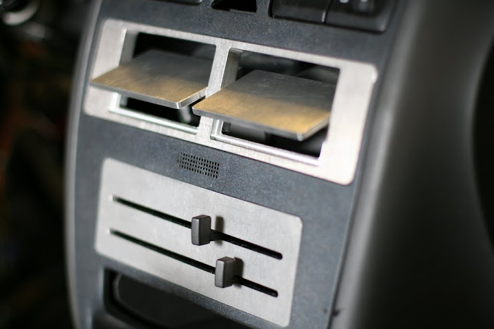

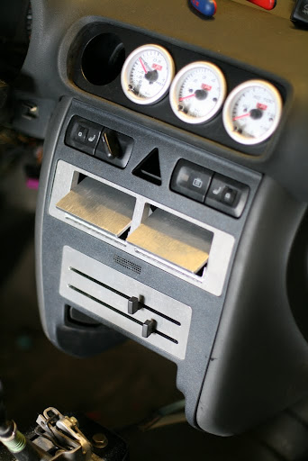

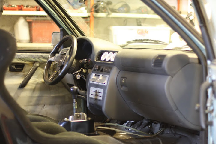

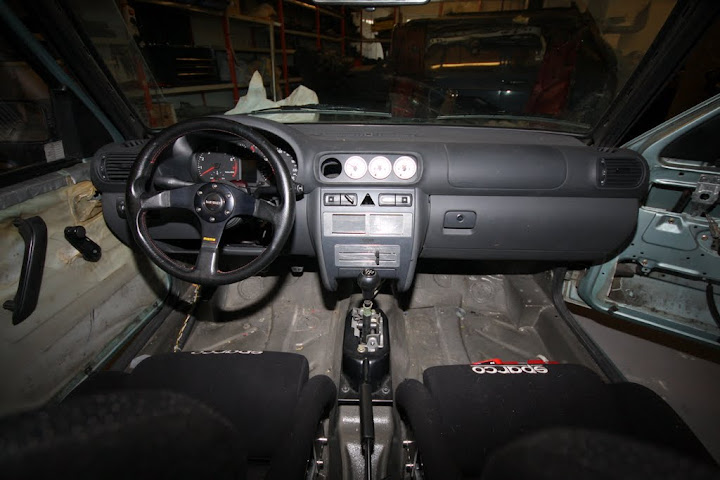

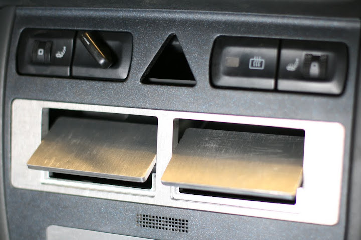

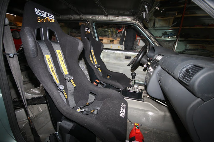

hiawata Skrevet Mai 13, 2010 Forfatter Rapporter Share Skrevet Mai 13, 2010 Da er dashen nesten komplett, og sabelt 6 pkt belter på plass. Begynner å bli klar for Våler nå. Har igjen ny hovedtrømsbryter og hjulstillings justering. Og muligens noen dørpaneler;) Siter Hiawata Prosjekttråd: Golf 2 syncro 1.8Thttp://www.bilforumet.no/prosjektforum/187834-hiawata-s-golf-2-g60-syncro.html Lenke til kommentar Del på andre sider More sharing options...

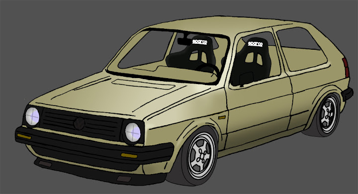

hiawata Skrevet Mai 20, 2010 Forfatter Rapporter Share Skrevet Mai 20, 2010 Fikk plutselig lyst til å tegne litt igjen.... Siter Hiawata Prosjekttråd: Golf 2 syncro 1.8Thttp://www.bilforumet.no/prosjektforum/187834-hiawata-s-golf-2-g60-syncro.html Lenke til kommentar Del på andre sider More sharing options...
tarzan Skrevet Mai 20, 2010 Rapporter Share Skrevet Mai 20, 2010 fin tegning:m'm: Siter Lenke til kommentar Del på andre sider More sharing options...

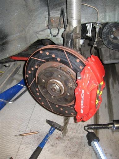

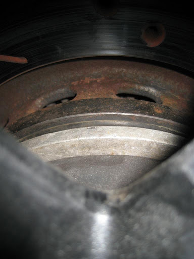

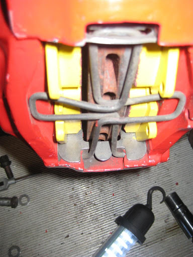

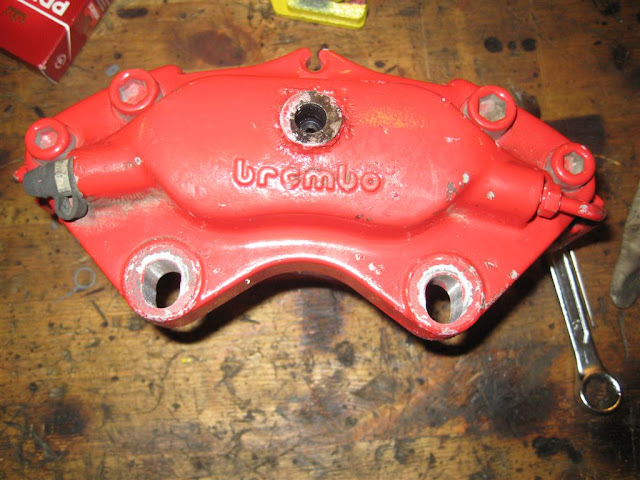

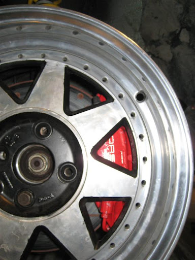

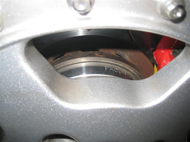

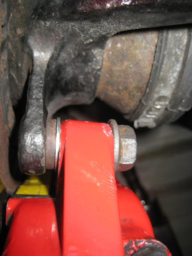

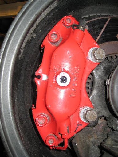

hiawata Skrevet Juni 16, 2010 Forfatter Rapporter Share Skrevet Juni 16, 2010 Fant ut at bremsene ikke holdt mål på banekjøringa så jeg har skaffet meg et sett med RS2 bakbremser: Slik har jeg moddet RS2 bremsene litt for å få de til å passe på bilen. Frest opp sporet 4 mm. Montert på 280mm skiver: Klaring til skive: Testet på Zender felgene mine med 11mm spacer: Distanse skive ca 4mm Siter Hiawata Prosjekttråd: Golf 2 syncro 1.8Thttp://www.bilforumet.no/prosjektforum/187834-hiawata-s-golf-2-g60-syncro.html Lenke til kommentar Del på andre sider More sharing options...

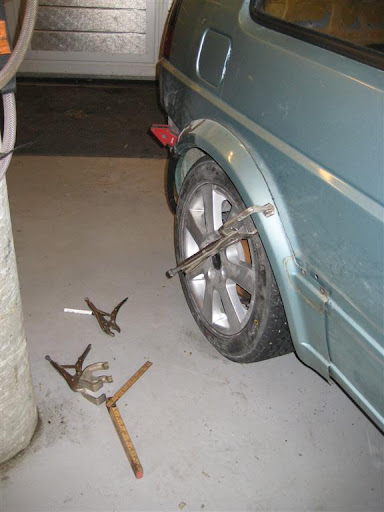

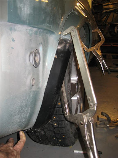

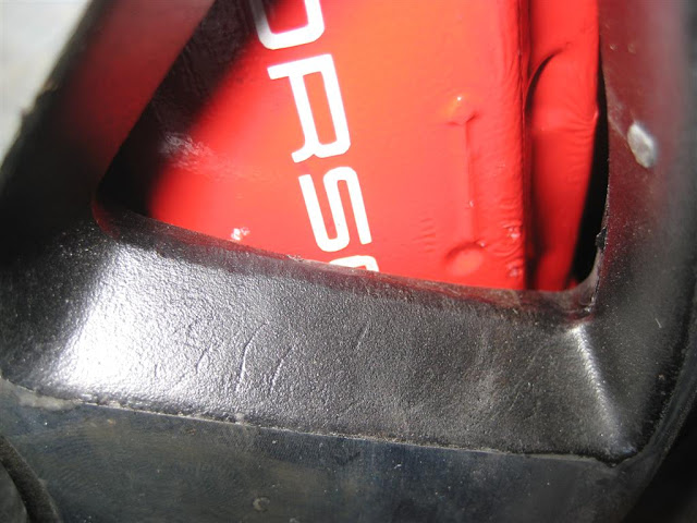

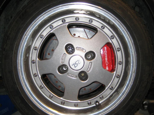

hiawata Skrevet Juni 16, 2010 Forfatter Rapporter Share Skrevet Juni 16, 2010 Spacere 6+5: Klaring til calipper Testmontert med RSL felgene, her brukte jeg 20mm spacer: Skjermen må moddes litt om jeg skal bruke disse felgene: Takk til Hcon, Parts & Retards for lån av spacere Siter Hiawata Prosjekttråd: Golf 2 syncro 1.8Thttp://www.bilforumet.no/prosjektforum/187834-hiawata-s-golf-2-g60-syncro.html Lenke til kommentar Del på andre sider More sharing options...
