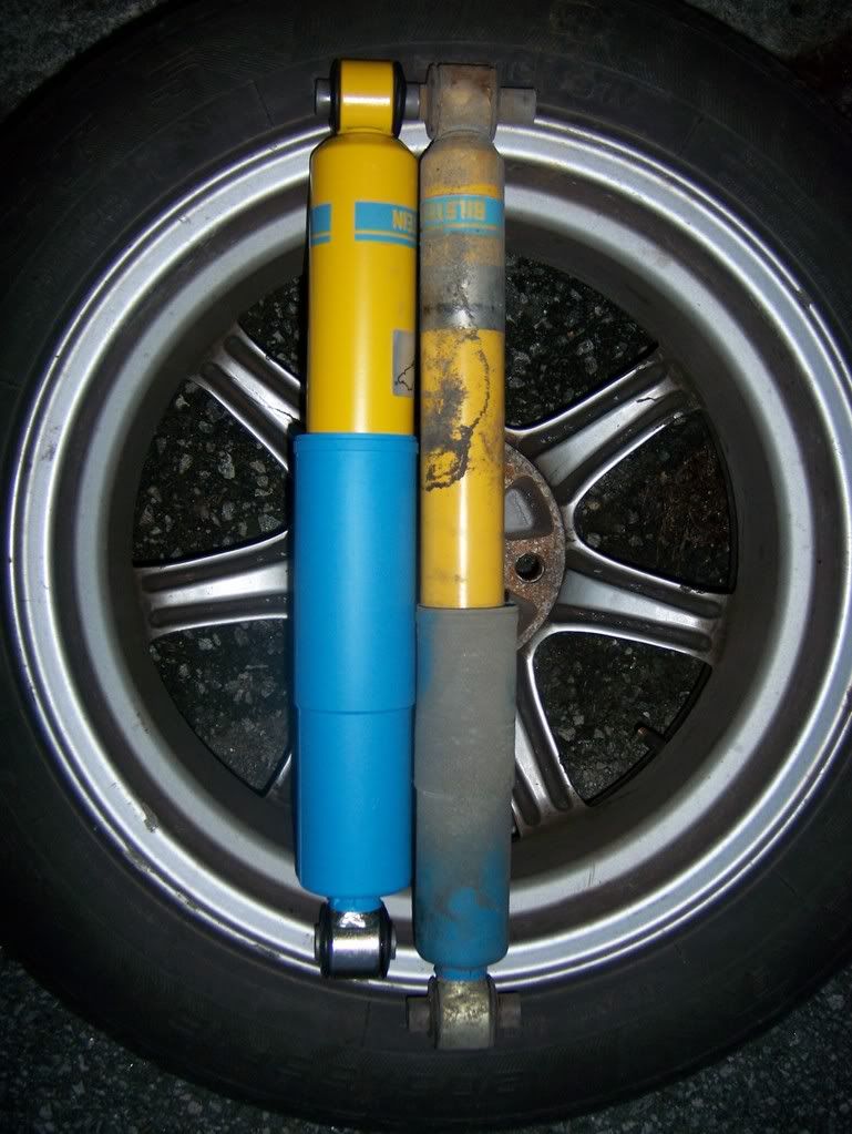

Popp Skrevet Januar 7, 2008 Rapporter Share Skrevet Januar 7, 2008 har hørt snakk til at man kan bruke bilsteindempere fra 240 på 7\940. stemmer dette? hørte snakk til at de er kortere? :volvopower: Sendte b230ft PM om dette for ikke lenge siden.. Den hylsa det er snakk om er den som må være over demperen for at den ikke skal ligge løst nedi fjørbeinet.. heisann.. gule koni er org i lengden, og sprint demperne er 35-40mm kortere.. 240 demperne mener jeg å huske er ca 60mm kortere enn det igjen.. og den hylsa ca 15mm høy.. kan med fordel lage til styringer til den så den står beint, og ikke tar i stepelstanga legger med et bilde av en sprint demper ved siden av en CS så kan du jo se bak også, de passer rett på, trenger kunn en gjeng store skiver, til monteringa, slik at demperen sentreres når du setter den inn..legg merke til forskjellen på dimmen p åde to, og cs'ene er mye stivere! Siter Too much power is never enough! [ ] '67 Buick Skylark [ ] Volvo 940 '95 - S90 prosjekt [x] Volvo 142 '71 - Solgt :( [x] Opel Calibra 8V '96 - Spiker :) Lenke til kommentar Del på andre sider More sharing options...
