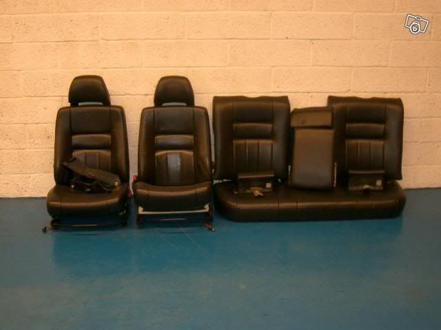

Komfortable seter til 740
slitenvolvo
ikke noe horisontal bolter på min hvertfall, er bare en i hvert hjørne som går rett ned.. åssen årsmodell er bilen din?
85 modell.
Ser at festehullet er der, men det virker som om det ikke er noen mutter på baksiden... Noen som vet om det skal brukes lang eller kort bolt på det festet?
- Rust never sleeps.
Hvordan klarte du å få mutteren inn der? Skjærte du hull eller?
Og hvordan får jeg setevarmeren til å virke. 740'n har enkel greie som man bare kobler strøm på, men 960'n hadde ett rele av ett eller anet slag.
er ju ett hull ved siden av under dekslet ved døra bare at det er en teip bit over hullet. releet lot jeg bare være der og så gikk det 2 kabler som jeg satt på en 740 kontakt på og kobla der hvor de orginale kontaktene var
er da ikke noe stort problem å få inn fra nyere bil da :)
s60r-stoler er ikke å forakte ;)
s60 setene er vel litt vel høye? Mener å ha sett i en tråd her at man må gjøre om en del for å få dem lave nok i bilen så det ikke ser helt idiotisk ut.. THolandsli sin tråd mener jeg å huske det var..
