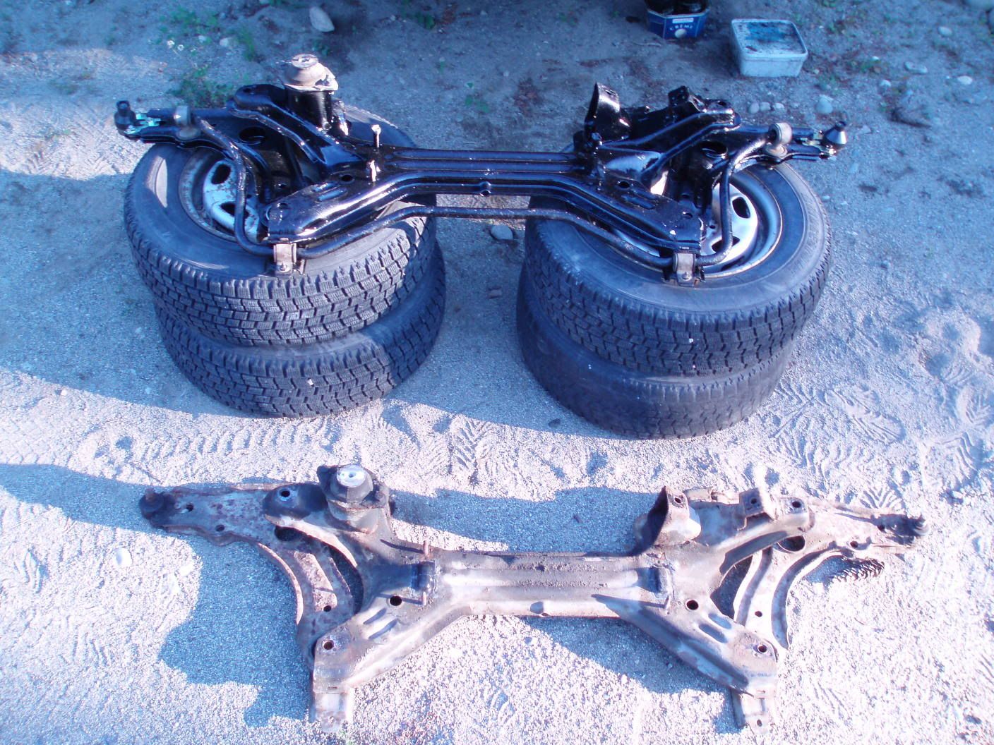

mange her inne er vel klar over at rust i traversen er et problem på golf/jetta 2. på den følgende linken har jeg noen bilder / kommentarer fra den jobben jeg gjorde på jettan i sommer.

når man bytter travers så er det lurt å sprøyte noko rustbeskyttele inni traversen
det er helt riktig! traversen min var helt bar innvendig. den ble derfor først primet og lakket utvendig og innvendig og deretter sprøytet full med rustbeskyttelse innvendig og tecktyl utvendig. alle bolter og monteringsflater er satt inn med antizeize middel av ymse slag. jeg synest jeg ser jettan for meg om 50 år - bilen er det bare rustflak igjen av mens traversen ligger der like strøken :roll:

Drar opp denne tråden igjen, da det er på tide å bytte travers på min bil. Er det noen som har peiling på hva travers heter i veng-katalogen? Kan det være "langsgående vange?" eller kanskje "forbro?"
Veldig fine bilder! de blir sikkert til god hjelp
Etter hva jeg vet er ikke den i vengs sortiment, men den er å få på http://www.hovwdiaudi.dk til en hyggelig pris
