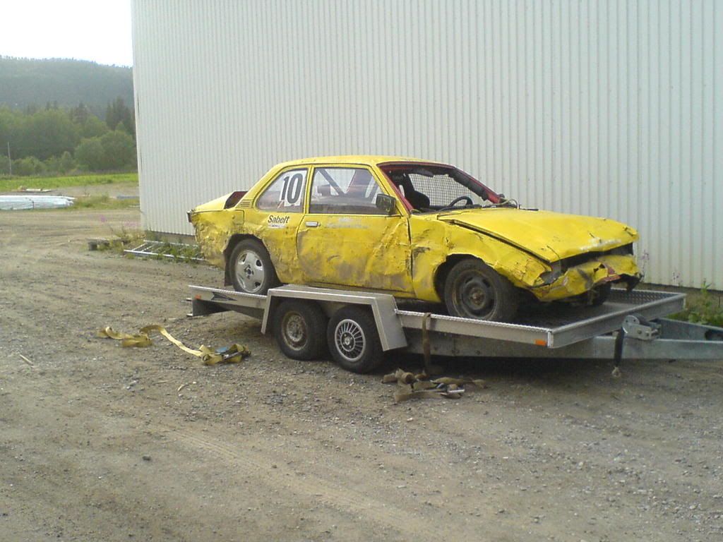

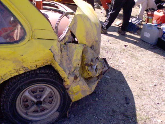

Karstein90 Skrevet Januar 9, 2008 Rapporter Share Skrevet Januar 9, 2008 Hva er den enkleste og billigste måten å få litt mer power i en volvo b23 med mekanisk innsprut. Bilen motoren skal i er en ascona så der er vell ikke plass til grenrør. Holder på å bygge opp en ny ascona fordi den forige ble en halv meter for kort og knekt både her og der. Siter Lenke til kommentar Del på andre sider More sharing options...
