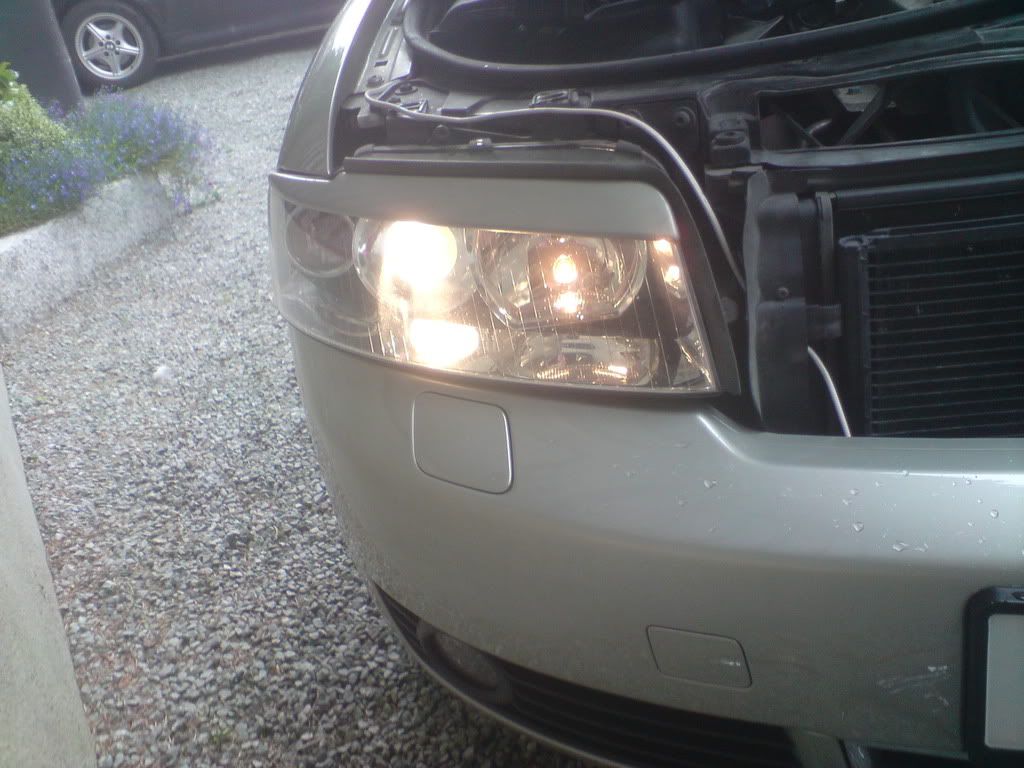

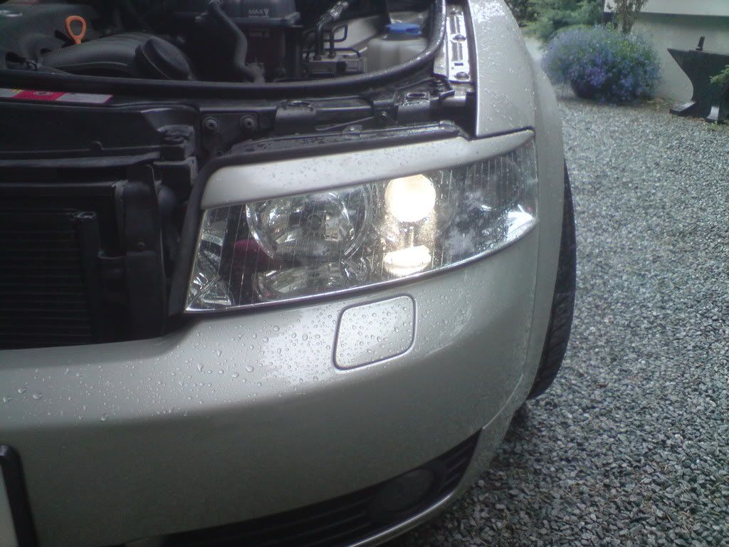

Å ÅOW!! Jeg fikk god hjelp av meconomen i dag å har nå startet pærebytte.
Jeg har tatt venstre side nå, men plutselig kom det opp en liten stopp.
Jo, jeg satte i lykta og starta motoren, plutselig hørte jeg et rabalder av verktøyutstyr.
Hvor er verktøyet?!? Jo visst, jeg hadde glemt å ta det vekk fra motoren så hele skrinet ramblet nedi motorrommet!:(
Nå blir det plukk plukk før jeg får tatt høyre sia.:(
Et problem folkens, Parklys dioden står bare å blinker..:s
Hva er feilen til dette??

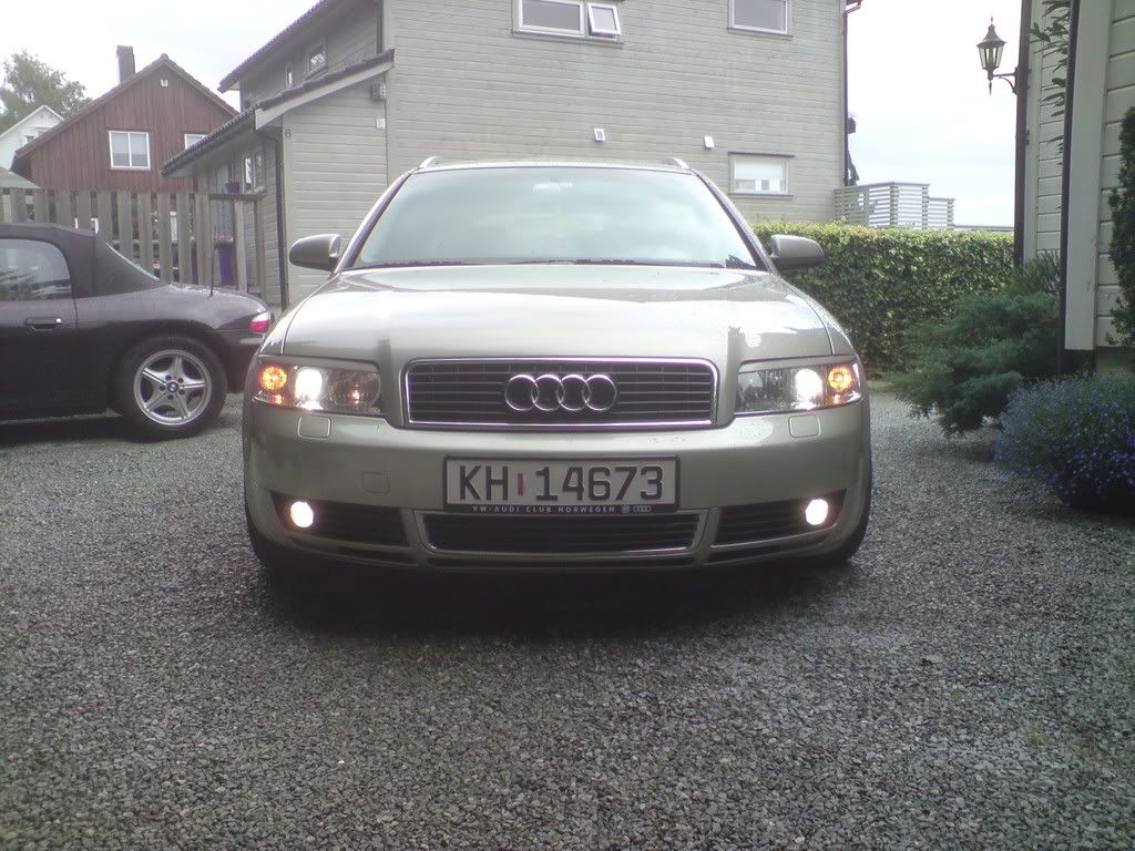

Da var Allez klar!
Pærene er montert og resultatet er det hvite lyset.
Alle verktøy deler er funnet å ingen skade skjedd uten om at den ene orginale parklyspæren er gåen.
Slik ser resultatet ut:
Før:
Nå:
Det jeg har skiftet er:
- Halogenpærer Hovedlys H11
- Krom Blinklys P21W
- Halogenpærer Grøftelys H7
- (Har også Led pærer for parklys W5W, men de bare sto å blinket så jeg må få et svar av dere først om hva jeg skal gjøre med det for at de skal lyse klart og godt.)
En mening av folket?:)

Grunnen til at LED'ene blinker er at du ikke har monterert motstand.
Les mer her:
http://www.bilforumet.no/a4-s4-rs4-a5-s5-2001/162649-how-to-dioder-i-parklys-p-b6.html
