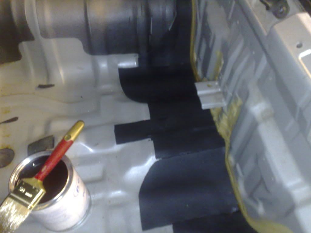

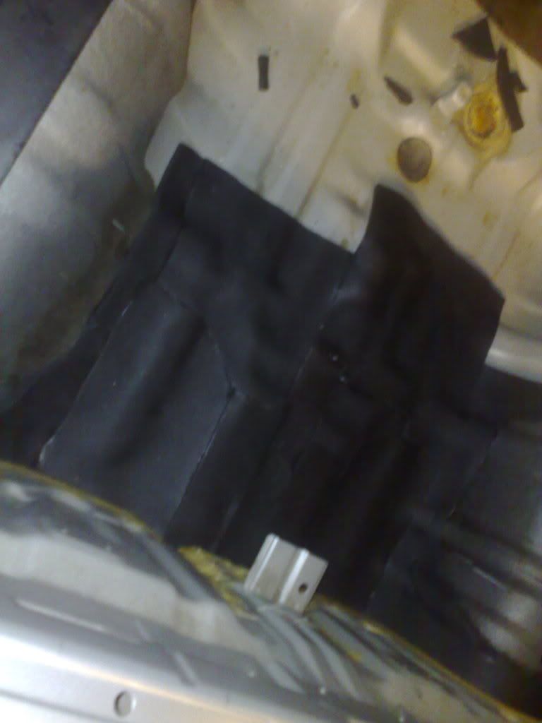

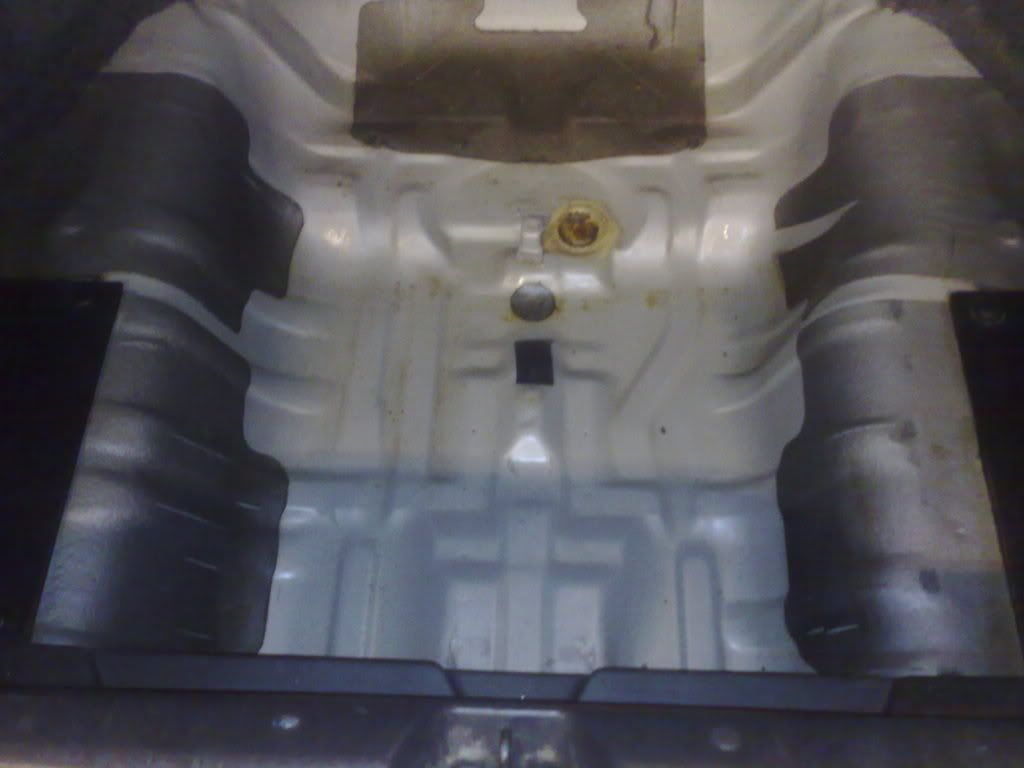

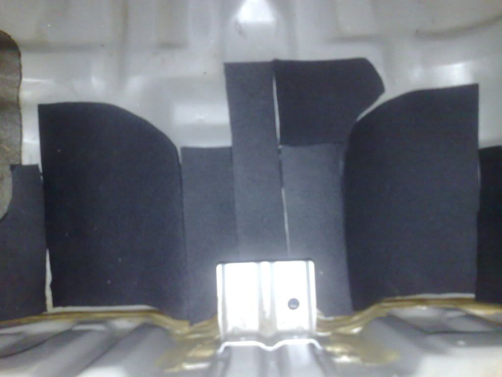

Takk for tips .. nå har jeg kjøpt inn noe kallt "glava flex", som visst skulle gi god demping av hjulstøy, og hindre at lyden forlater bilen. Dette er ifølge de jeg jobber med, så jeg stoler på de. fant forresten ut at vi solgte det meste jeg kommer til å trenge fremover i byggeprosessen, og med mine 20-30% på alt jeg kjøper, vil det være mange kroner spart der. alt fra glassfiber, rødsprit (til fjerning av fett på metalldeler), glava flex, sikringer, 50 mm2 strømkabel (vil være sikker), sikringer og mye annet knask =D
Så idag har jeg kjøpt inn :
glava flex
rødsprit
aceton
pensler til lim
lim (til å feste glava flex til metall)
kniv (tapetkniv for fine kutt)
Så i morgen begynner arbeidet mitt med bagasjerom og bakvegger + bagasjelokket (takker for tipset der "blogz").
har tatt noen bilder av det jeg har gjort til nå, så det blir lagt ut i morgen kveld tenker jeg. da kommer også bilder av fremgangen min.
