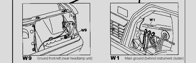

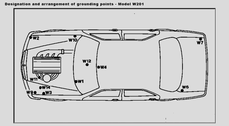

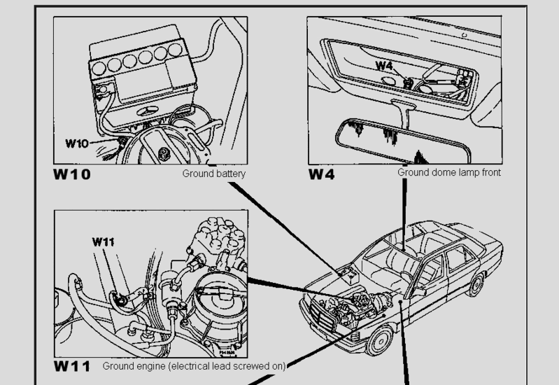

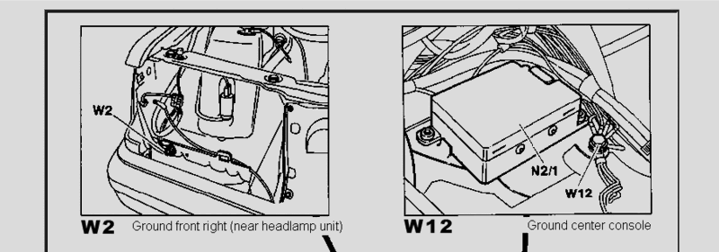

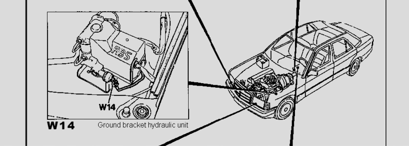

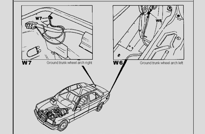

Ganske sikkert en jordingsfeil om det er noe som plutselig har oppstått :)
Hvor den ligger er ikke godt å si hehe..
Jeg vet at det ligger oversikt over alle jordingspunkter en plass her på nettet, men finner det ikke igjen :/
Men iallefall så tror jeg du har en jordingsfeil.
