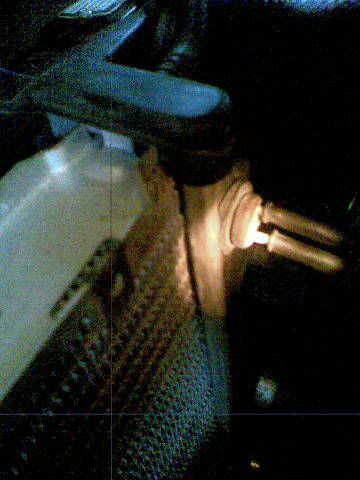

Skal til og lage meg el. vifte, og lurer på hvilken sensor som styrer vifta.. er el. vifte i tilegg til slure vifta orginalt, så eg rekna med eg må bytte termostaten.
Hvordan er den festa?

Det er termostaten for el. vifta ja.
Relèet sitter som regel ved høyre fjærbein.
Tempgiveren sitter bare trykt inn med en gummipakning. Byttet denne på min for noen måneder siden, så denne må byttes hver gang du tar ut giveren...

okay, veit du når den åpner osv? evt. om det finnes noe erstatning?
har tenkt og kjøre kun den orginale el. vifta, klarer den jobben?
Husker ikke temperaturen den starter vifta på, men mener det var i høyeste laget.
Tror heller ikke at den elektriske er nok aleine.

Ok, etter og ha lest svare ditt, bytta eg ut den orginale med ei vifte fra S80. Den burde vel klare det?
Den termostaten som står der, kan eg bytte den ut med en som åpner tidlegere? eller er den "one off a kind"

Etter det jeg har funnet ut er det bare en type. Men det er mye mulig det går an å tilpasse en fra en annen type bil. Vet at bl.a. VW bruker slike termobrytere, så det er vel en mulighet.
Den 850 vifta, er den "push" eller "pull"?
Det ideelle hadde vært og montert den vifta på baksiden av radiatoren; altså mellom radiator og motor. Og så brukt den originale på fremsiden som en ekstra vifte...

kan forresten opplyse om at eg har testa vifte opplegget mitt nå..
Starta bilen i garasjen og lot den gå, litt etter at temp. nåla var på midten, starta el.vifta.. perfekt!
Dette var altså vifte fra S80 som blei erstatta av den orginale el.vifta, passa så og sei rett i, bytta ingen temp. giver eller annet.
hilken type giver har du brukt? orginal volvo? du har ikke tilfeldigvis nr på den?
takk for hjelpa på forhånd!
